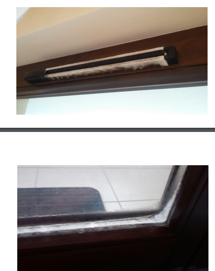

    Hej.
    Bardzo przepraszam, za nieobecność, ale miałem inne problemy więc teraz wracam do Was.
    Odnośnie jak wyglądają nawiewniki i dół okna u nas:
    Sytuacja przy -15C
    Załącznik poniżej:
    Normy ciągu wentylacji mechanicznej w kuchni i łazience - jak zmierzyć?
    Od razu powiem, że nie da się bawić z dzieckiem na dywanie w okresie zimowym, bo przy gruncie jest strasznie zimno.

    Wygląda na to, że twoja wentylacja grawitacyjna jest zbyt mało wydajna, albo z drugiej strony masz zbyt dużą emisję wilgoci w mieszkaniu. Nie ograniczaj przepływu, bo woda zacznie spływać ze ścian.

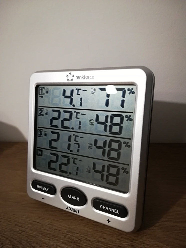

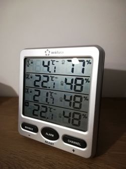

    Ostatnie zdjęcie udowadnia że masz olbrzymią wilgotność w domu. Zapewne pranie jest suszone na grzejnikach. Najpierw wyeleminuj źródło wilgoci potem sprawdzaj wentylację.
  • #18 17021772
    basso
    Posty: 31
    Ocena: 4
    Ojj nie nie - wilgotność i temp, to monitoruję łącznie z funkcjami alarmu na każdym czujniku.
    W domu jest zbyt sucho powiedziałbym nawet.
    Mam kupiony czujnik od Conrada. Mega precyzyjny.
    Wilgotność w całym domu równiusieńka.
    1. Czujka zewnętrzna
    2,3,4 - wewnątrz, 3 różne pomieszczenia
    Czujka zawieszona na wysokości włączników światła czyli to jest gdzięś pewno z 1,5m
    Załączam fotkęNormy ciągu wentylacji mechanicznej w kuchni i łazience - jak zmierzyć?
    Po prostu, pęd powietrza jest tak szybki i tak zimny,,, że zamraża wszystko na nawiewniku.

    Z tego co widać, to wilgotność masz idealną, wentylacja działała właściwie i kratki higrosterowalne też. Nie chcesz wrażenia "przeciągu", ogranicz emisję wilgoci, to po pewnym czasie kratka zareaguje i ograniczy przepływ.
  • #20 17021946
    basso
    Posty: 31
    Ocena: 4
    No właśnie jak ograniczę wilgotność ...obecnie jest w zimie na poziomie 40- 50% to będę miał tutaj suszę, I tak przy wilgotności 43-44% czuć suchość, w nosie szczególnie, Nie wyobrażam sobie jakbym miał kupić pochłaniacz wilgoci to by mnie dobiło, nie mówię o małym dziecku, gdzie musi mieć większą wilgotność niżeli "stary człowiek".
    No nic, może to jest młody blok, 2 lata od oddania niecałe... może też nie jestem przyzywczajony, ok 30 lat mieszkałem z wentylacją grawitacyjną, w której były stare drewniane okna , nie te plastiki z wywietrznikami :)
    Jakim cudem masz zaroszone i przymrożone szyby. U mnie jest stała wilgotność 55% i nie mam ani kropli wody na szybie. Zdjęcie z szybą mówi mi że powinieneś tam mieć wilgoć na poziomi 65-70% wilgoci.
  • #23 17023296
    basso
    Posty: 31
    Ocena: 4
    Obecna sytuacja... Dzisiaj fest wilgoć na zewnątrz w domu: 50%
    Mam 3 niezależne czujniki.
    Oregon scientific
    Eurochron 302
    Conrad 8 czujnikowy jak na foto
    Dokładnie to są moje foty bo sprzedaje
    https://www.google.pl/search?q=eurochron+302&...B&biw=360&bih=524&dpr=3#imgrc=Qa8N3-BRvjMTEM:
    Każdy pokazuje podobnie +- 2%
    Więc nie oszukuje nikogo.
    Masz źle zrobione instalacje grzewczą i wentylacyjną.
    Prawidłowo nawiewnik powinien wiać na grzejnik pod oknem i ogrzane świeże powietrze cyrkulować do sufitu i na pomieszczenie. Nie ma możliwości żeby wiało zimnym na podłogę.
    basso napisał:
    Ale my mamy mechaniczną. To jest blok nowy.
    Tak wieje , tak ciągnie, że to jest kosmos... bardziej jak będzie wiało to zdmucha mi książki i zedrze karnisz z firankami.
    Mechaniczna z nawiewnikami? Czyli co? Wentylator wywiewny? Nie chce mi się w to wierzyć...
    Zakładając jednak że ten ewenement istnieje, to i tak nawiewnik ma dmuchać na kaloryfer.
