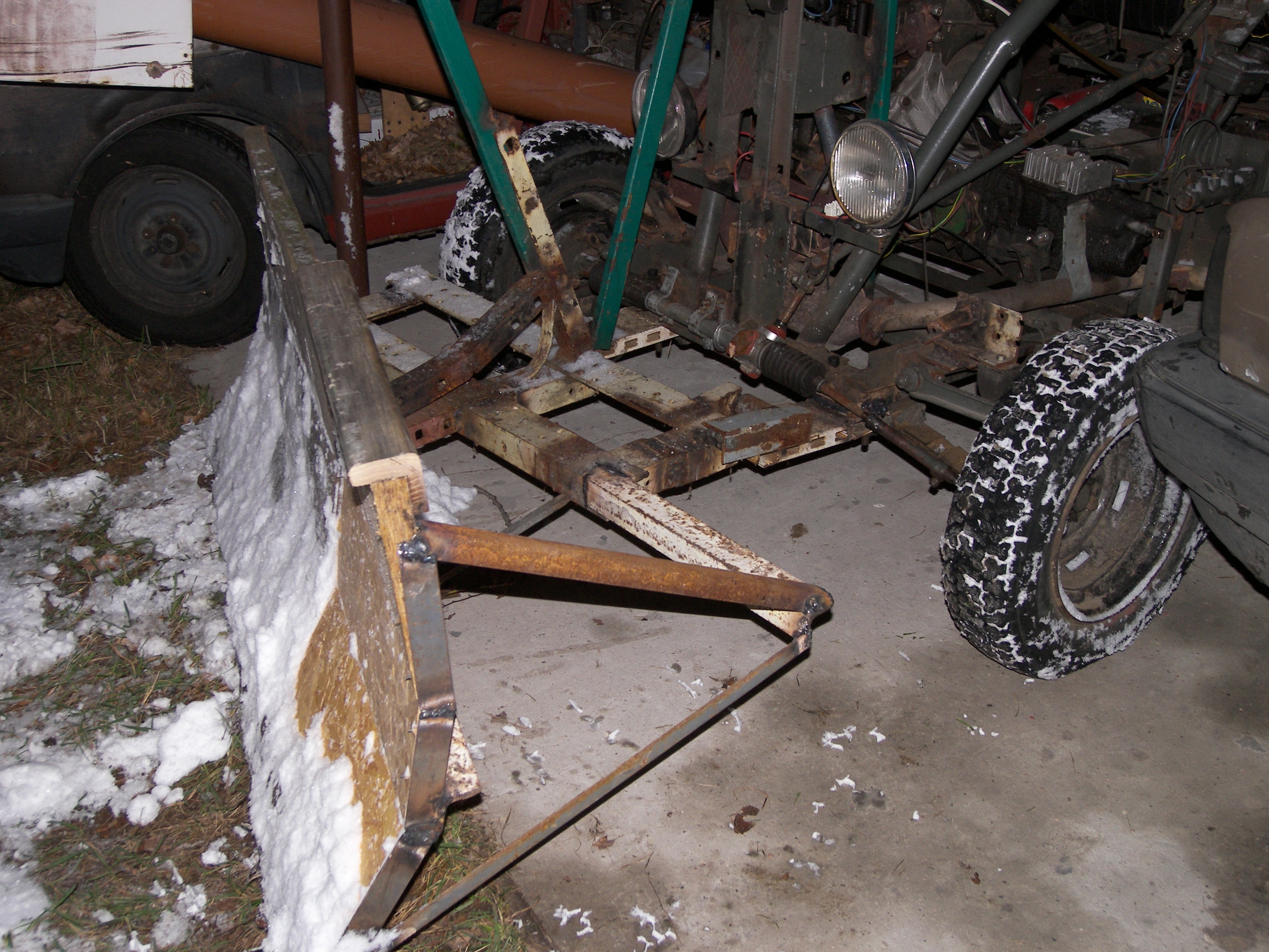

    Jak przerobić Citroena Saxo 1.1 na mini ciągnik 4x4 z wstecznym?Jak przerobić Citroena Saxo 1.1 na mini ciągnik 4x4 z wstecznym?Jak przerobić Citroena Saxo 1.1 na mini ciągnik 4x4 z wstecznym?Jak przerobić Citroena Saxo 1.1 na mini ciągnik 4x4 z wstecznym?Jak przerobić Citroena Saxo 1.1 na mini ciągnik 4x4 z wstecznym?Jak przerobić Citroena Saxo 1.1 na mini ciągnik 4x4 z wstecznym?Jak przerobić Citroena Saxo 1.1 na mini ciągnik 4x4 z wstecznym?
    Przepraszam, że zdjęcia stare ale wygrzebałem z dysku. Jeśli trzeba sfotografuję jeszcze inne szczegóły. Tu są zmieszane 2 wersję z kołami 14 z tyłu i tymi od 66.
    Diven - ładna konstrukcja. Jeszcze chcę dodać, że im dłuższy tym gorzej skręca. Mój bardzo źle.

    Dzięki za zdjęcia,ale to nie moja konstrukcja tylko kogoś z forum.Chodzi o to dlaczego nie mogę umieścic silnika tak jak na tym zdjęciu które wstawiłem?
    ciężki jest dla mnie ten temat.

    Na 3-cim zdjęciu widać spory kawałek układu kierowniczego. Raczej nie wykorzystasz nadwozia z auta bo to cienkie blachy i nie ma to jak rama. Po prostu trzeba ją wykonać. U mnie wykorzystałem zwrotnice i resor przedni od malucha ale nie jest to szczęśliwe rozwiązanie. Zbyt delikatne. Resor jest podparty odbojami bardziej sztywno niż maluchu ale i tak za miękko.
