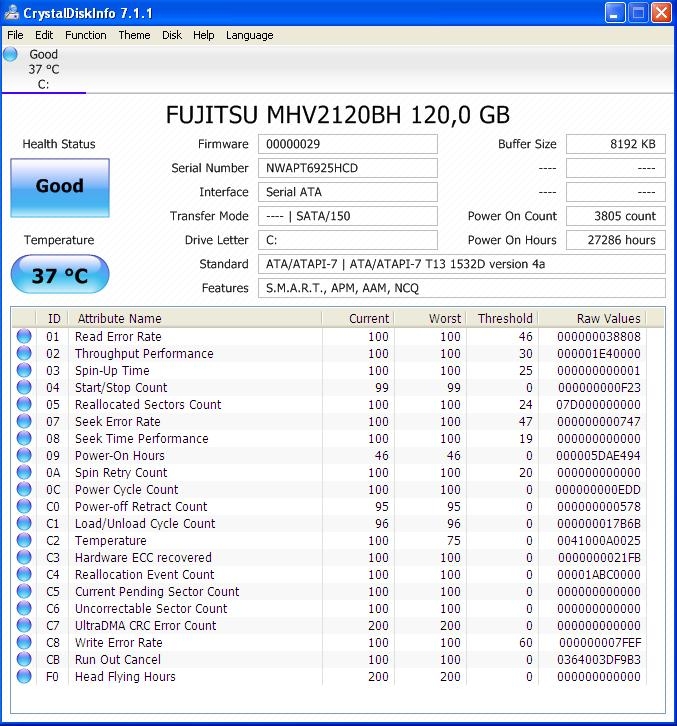

    Tak jak w temacie... czasem potrzebuje z 30 x uruchomić komputer aby zaskoczył...
    a tak wisi na logo windowsa - nie działa wtedy nawet tryb awaryjny (też sie nie ładuje)

    Nie ma to zwiazku z tym dzialem. To raczej problem sprzetowy.
    Przy okazji odinstaluj YTD Video Downloader 5.8.4

    NeVerMine napisał:
    udało sie go włączyć... i nie wyłączam go tylko wprowadzam w stan wstrzymania/uspienia.
    Niestety będziesz musiał.
    To dysk Fujitsu. Wysoki parametr (01), (C8), (C4).
    Wykonaj skan powierzchni z czasami dostępu do sektorów za pomocą MHDD i zamieść zdjęcie.

    Wracam do tematu... dysku jeszcze nie udało mi się sprawdzić.
    Zauważyłem tylko ze jak wisi długo na logo Windows... otworze cd-rom kieszonkę... to po 10 sec loguje normalnie.
    Czy jest możliwość bez podmiany (nie mam takiej możliwości) sprawdzić jakimś programem napęd CD-Rom/RW?
  • #9 16752440
    pitrala1
    Poziom 33  
    Posty: 2663
    Pomógł: 129
    Ocena: 111
    Odepnij całkiem napęd (zasilanie, albo taśma) i próbuj czy będzie różnica.
