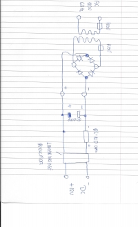

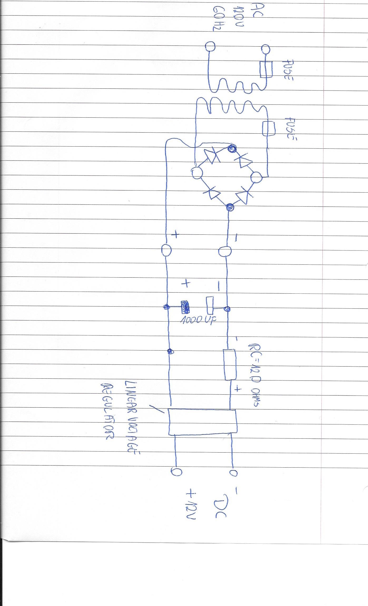

    Witam mam do zrobienia projekt jednak sa to moje poczatki w elektronice i sie troche gubie moze ktos rzucic okiem na moj schemat czy jest dobrze wykonany i co nalezy poprawic jak juz to dlaczego
    Dziekuje

    Generalnie jest dobrze, tylko nie wstydzisz się takich bohomazów prezentować publicznie na Forum ? :cry: To najprostszy zasilacz DC jaki może być. W obwodzie pierwotnym transformatora powinien znajdować się bezpiecznik topikowy o dobranej do mocy zasilacza wartości prądu.

    zła polaryzacja kondensatora elektrolitycznego - odwróć bieguny.

    Rezystor Rload=120Ω rozumiem jako obciążenie, więc powinien być podpięty do zacisków +12V DC ( wyjścia ), a nie w szereg jak wynika ze schematu. Jako 3-nóżkowy, liniowy, regulator napięcia zastosować 7812.

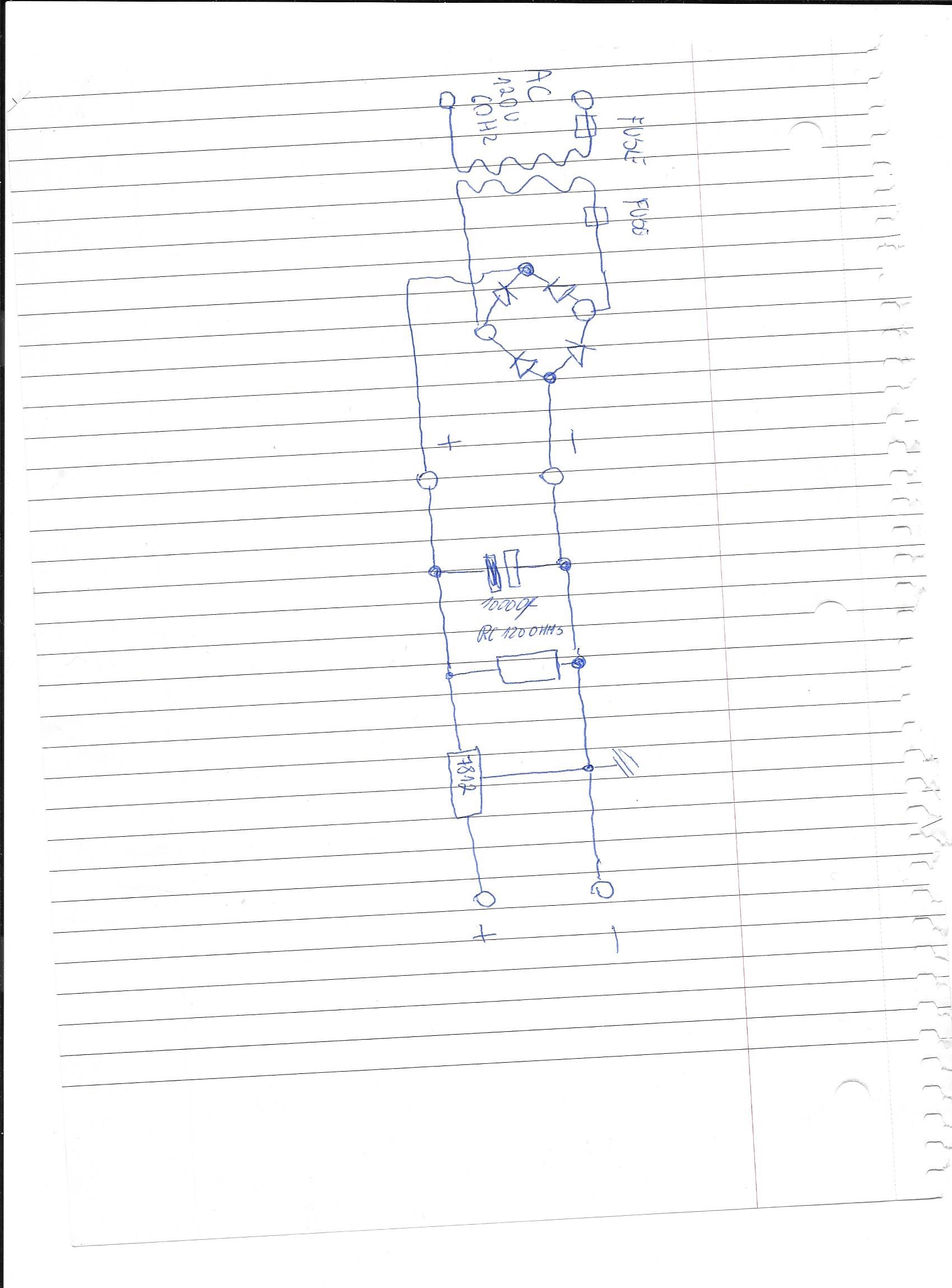

    Dziekuje poprawilem rysunek, przepraszam ze nie rozumiem wszystkiego ale sie ucze powolii i jest to moj pierwszy kontakt z elektronika wiec jak obliczyc podpunkt b? Peak to peak voltage? Peak bedzie to najwyzszy skok w ukladzie przed regulatorem , wzor na Vrpp = I / (2f * C), gdzie I to rezystor, C kondensator tylko jak mam wyszukac F - czestotliwosc? ( ripple frequency) Ocena schematu zasilacza - prośba o sprawdzenie i wskazówki dla początkującego

    Ty w USA nauki pobierasz ? No, no..pozazdrościć :D. W przypadku użycia stabilizatora liniowego, rezystor jest zbędny. Na wejściu stabilizatora do masy (równolegle z kondensatorem elektrolitycznym), dodaje sie kondensator o poj. 0,01 µF, oraz na wyjściu stabilizatora podobnie. Zapobiega to przypadkowej generacji drgań pasożytniczych przez wewnętrzny stopień mocy stabilizatora.

    @Jarked1 Dobry Człowieku, przeczytaj raz jeszcze, co Ci napisałem ! Kondensator elektrolityczny 1000µF ma dużą indukcyjność własną, zatem nie bedzie tłumił drgań, które mogą powstać i zakłócić pracę stabilizatora. Due You undrstand ? Bo może po angielsku należy Ci tłumaczyć ?

    Tak to obliczysz:
    Iload= Uout/Rload + 6mA
    Uout - napięcie wyjściowe zasilacza
    Rload - rezystancja obciążenia
    6mA - prąd pobierany przez stabilizator w przypadku zastosowania 7812. W
    większości obliczeń można pominąć.
    prąd podstawiasz do tego: Vrpp = Iload / (2f * C)
