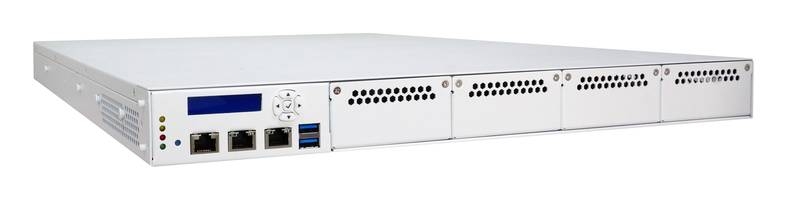

PL-81230 to nowy model przemysłowego komputera w obudowie 1U w ofercie tajwańskiej firmy WIN Enterprises.
Płyta komputera zaprojektowana została w oparciu o układ C612 firmy Intel i obsługuje 2 procesory Xeon E5-2600 ze złączem LGA2011.
Producent nie opublikował informacji o kompatybilności. Komputer obsługuje 512GB pamięci RAM typu DDR4 w postaci szesnastu modułów DIMM. W obudowie komputera przewidziano miejsce do montażu pojedynczego dysku HDD lub SSD w rozmiarze 2.5” o wysokości nie przekraczającej 9.5mm.
Na płycie komputera znajdują się: port SATA 3.0, złącze PCIe x8, złącze mini-PCIe i złącze karty pamięci typu CF.
Na obudowę komputera wyprowadzone zostały: 2 (opcjonalne moduły umożliwiają rozbudowę do 34) porty Gigabit Ethernet (RJ45), 2 porty USB 3.0 i wyjście VGA (D-Sub). Oprócz tego na obudowie znajduje się wyświetlacz 2x16 znaków oraz 5 przycisków.
Wymiary komputera wynoszą około: 440 x 360 x 44 mm. Waga - 15 kg. Komputer posiada wbudowany zasilacz AC/DC. Chłodzenie komputera odbywa się w pasywny. Komputer pracować może w temperaturze od 0 do 40 °C.
