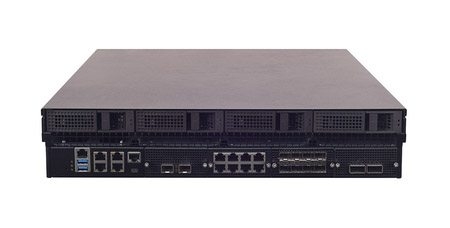

FX-3230 to nowy model przemysłowego komputera w obudowie 2U tajwańskiej firmy Lanner.
Płyta komputera zaprojektowana została w oparciu o układ C621 firmy Intel i obsługuje procesory Xeon rodziny Skylake-SP ze złączem LGA3647.
Producent nie opublikował informacji o kompatybilności. Komputer obsługuje 384GB pamięci RAM typu DDR4 w postaci dwunastu modułów DIMM. W obudowie komputera przewidziano miejsce do montażu czterech dysków HDD lub SSD w rozmiarze 3.5”.
Na płycie komputera znajdują się: 4 porty SATA 3.0, złącze PCIe x16 i złącze mSATA.
Na obudowę komputera wyprowadzone zostały: 8 portów Gigabit Ethernet (RJ45) i 2 porty USB 3.0.
Wymiary komputera wynoszą około: 438 x 600 x 88 mm. Waga nie została podana. Komputer posiada wbudowany zasilacz AC/DC o mocy 550W. Chłodzenie komputera odbywa się w aktywny z użyciem 4 wentylatorów. Komputer pracować może w temperaturze od 0 do 40 °C.
Więcej informacji na temat modelu FX-3230 znaleźć można na stronie producenta.
Informacje na temat ceny i dostępności komputera uzyskać można kontaktując się bezpośrednio z producentem.
