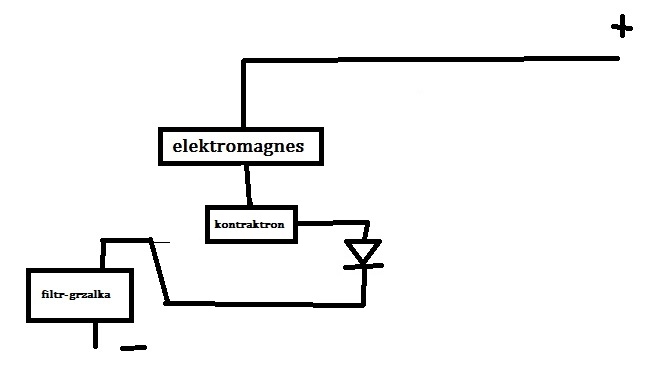

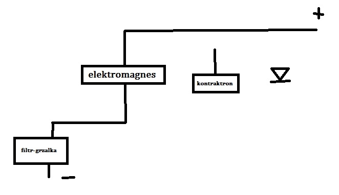

    Podgrzewacz obudowy filtra paliwa, diesel, Scenik, Laguna
    prosze o dokonczenie schematu dla jasnosci poniewaz nie robilem nigdy takiego ukladu i niewiem czy konkrakton potrzebuje zasilania czy korzysta z pola magnetycznego i ile trzeba mniej wiecej zwoi zrobic na gwodziu i czy grubosc gwozdzia musze znac przewod linka 075mm . dioda led 12v
    #13 16829418
    Pawel wawa
    Posty: 16093
    Pomógł: 1262
    Ocena: 4434
    Dioda na 12V kontaktron w szereg (pełni funkcję wyłącznika diody). Ilość zwojów i rodzaj rdzenia (gwoździa, śruby) dobierz sobie eksperymentalnie. Nie wiem, co można więcej opisywać, płynący prąd do podgrzewacza tworzy na rdzeniu pole magnetyczne, te zaś zamyka kontaktron, który zapala diodę. Cała filozofia.

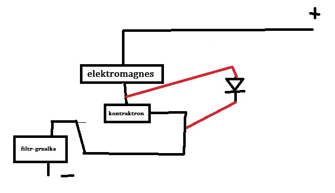

  • #14 16829651
    szczepanek1313
    Posty: 9
    Podgrzewacz obudowy filtra paliwa, diesel, Scenik, LagunaPodgrzewacz obudowy filtra paliwa, diesel, Scenik, Laguna
    nie wem czy dobrze rozumie ale schemat z czerwonymi kreskami bedzie prawidlowy zeby nie plynol taki duzy prad przez diode jak 4 ampery do grzalki ?

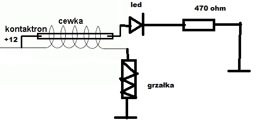

  • #16 16831531
    paszczakq
    Posty: 1019
    Pomógł: 48
    Ocena: 204
    W sumie genialny pomysł . Rozwiązuje problem grzania się elementów .
  • #17 16847454
    szczepanek1313
    Posty: 9
    Bardzo dziekuje Pawel wawa , carrot
    uklad zrobiony wstepnie na stole i dziala wszystko poprawnie bardzo dziekuje i temat zamykam;)
