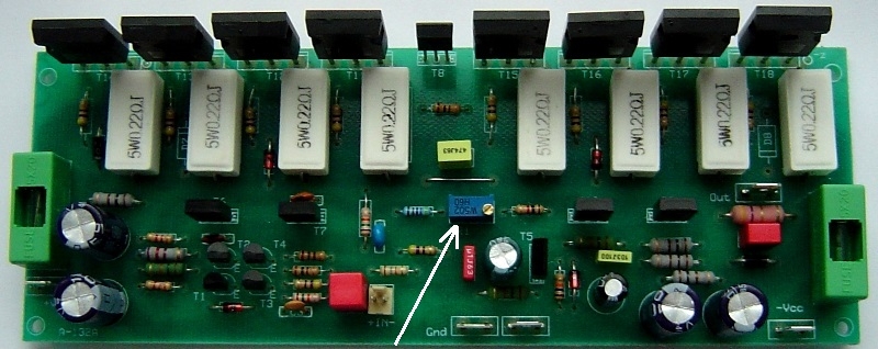

    Witam mam problem nie wiem jak ustawić prąd spoczynkowy wzmacniacza mocy oporniki są 0,22ohm ostatnio próbowałem na wzmacniaczu 400w i nie stery końcówki mocy uległy uszkodzeniu , bardzo proszę o poradę jak ustawić i gdzie robić pomiary

    Jeśli nie znasz gdzie mierzyć prąd spoczynkowy to bardzo prosty sposób - zamienić bezpieczniki oporami 10 - 20 Om 2-3W i korzystając prawem Oma I= U/R policz prąd po spadku napięcia na tych rezystorach .Na przykład - masz spadek napięcia na rezystorze 10Om 0.5V( 500mV). Prąd spoczynkowy koncowky = 500/10 = 50mA. Prąd reguluje się potencjometrem nastawnym PR1 4.7k . Prąd ustal na poziomie nie więcej 65mA i sprawdź jakość dźwięku . Wyniki testowania zawiadom. Jak ustawić prąd spoczynkowy we wzmacniaczu A-132 Mosfet 400W?

    Witam i dziękuje na pomoc wszystkim prąd ustawiłem miernik ustawiam na mV i przewodem od miernika (czarny ) dotykam do masy wyjścia OUT a (czerwony) do opornika 0,22ohm 5 w i tak ustawiłem prąd na 150mV na razie prawidłowo końcówka się zachowuje

    Witam ustawiłem prąd spoczynkowy na 11 mV zalecane od 50 mA do 150mA . Czy jak ustawlem prad spoczynkowy na 11 mV czy to wystarczy

    z obliczeń wychodzi ze 150 mA x0.22ohm =33mV
