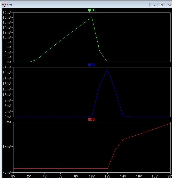

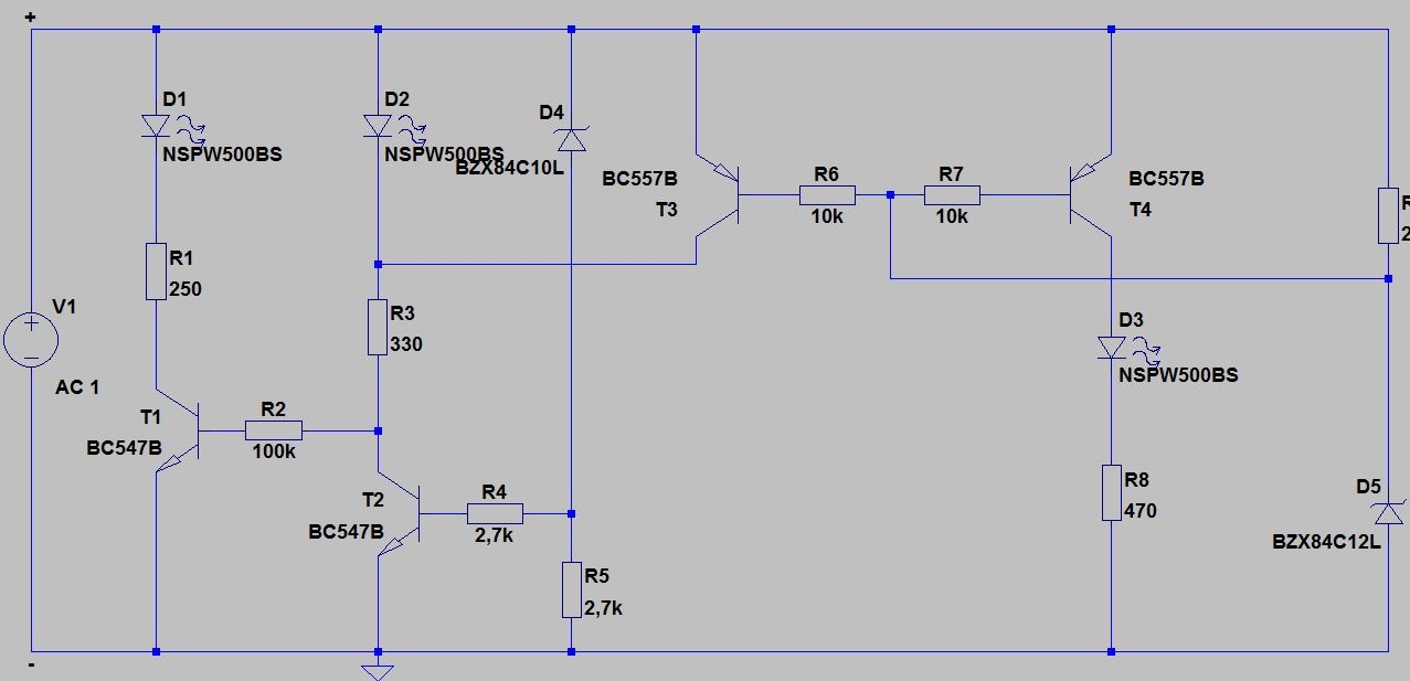

    Hej. Czy mógłby mi ktoś wyjaśnić na tym schemacie dlaczego:
    Dla napięć mniejszych lub równych 10V przewodzi tranzystor T1 i zapalona jest dioda D1. Przy wzroście napięcia zaczyna przewodzić tranzystor
    T2, powodując zapalanie się diody D2 i stopniowe wyłączanie się tranzystora T1(gaśnie dioda D1). Przy wzroście napięcia ponad 12V zaczynają przewodzić tranzystory T3 i T4. Tranzystor T4 powoduje włączanie się diody D3, a tranzystor T3 wyłącza diodę D2. Powyżej napięcia 14V pali się tylko dioda D3. Układ testuje akumulatory w zakresie 10-14V.
    Chciałbym to zrozumieć krok po kroku i się motam. Czy ktoś miałby ochotę opisać to? Proszę bardzo.[/b]

    Już rozumiem. Dzisiaj usiadłem i przypomniałem sobie kilka rzeczy i sam jakoś doszedłem. Po prostu nie miałem styczność już dość długi czas z elektroniką i musiałem sobie odświeżyć tranzystorki bipolarne i przepływy prądów.
