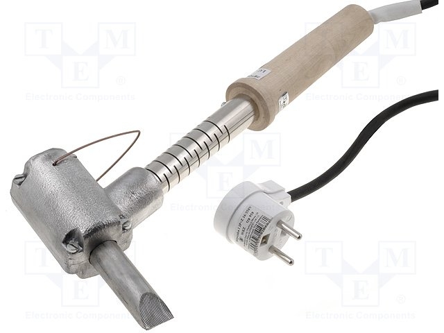

    Poszukuję porządnej lutownicy transformatorowej (może grzałkowej?) do lutowania przewodów 6mm2 do miedzianych płytek. Mam obecnie lutownicę LUTPOL LT-B 100W, która jest chyba za słaba. Co prawda da się lutować ale trzeba grzać bardzo długo, nie wspomnę już o plastikach, które spłynęły z lutownicy. Polecicie coś porządnego i trwałego? Przedział cenowy to myślę do 150zł (jak warto to może być 200zł).

    Nie wiem co lutujesz i jakie masz dojście ale na takie przekroje polecam kolbę w granicach 200-250 W lut pewny i dogrzany.

    Przy takich przekrojach przewodów i to jeszcze do płyt miedzianych to raczej tylko coś takiego moim zdaniem.
    Wydajna lutownica do kabli 6mm2 - transformatorowa czy grzałkowa?
    Typ LT 250 W.
    Dostępna w TME obecnie w cenie 246 zł. Produkt polski produkcji "ZDZ". Może toporna lecz nie straszna jej będzie taka robota.

    Jeżeli to jednostkowe sztuki to myślę, że można podgrzać palnikiem gazowym, pokryć topnikiem a potem lutować tą małą kolbą.
    Co do większej ilości to Lutpol produkuje kolby 300 i 450W - te powinny wystarczyć (chyba że te blachy miedziane mają dużą masę wtedy również palnik może pomóc)
    Sam mam starszą polską (chyba z Będzina) 250W i do takich robót jest wystarczająca tylko jak mam jeden taki kabelek to czas potrzebny na rozgrzanie i potem na studzenie wydaje się trochę długi.

    To są raczej małe blaszki o wymiarach 2cm x 2cm i grubości 1mm. Myślałem, że jakaś porządna transformatorówka typu 150-200W wystarczy. Taka, żeby plastik się z niej nie topił i umożliwiała dłuższe grzanie.

    Kolego pamiętaj jeszcze o tym malutkim szczególe 6mm2. Ile tych żył będzie przy tej jednej blaszce? Ile sztuk jednorazowo będziesz lutować?
    Wydaje mi się iż przy większej ilości raczej nie ma co liczyć że się uda. To się zemści, czas i ewentualne uszkodzenie lutownicy.

    Czy taka lutownica da sobie radę?
    LG-200
    Biorę też pod uwagę LT 250 ale ta pierwsza wydaje się bardziej poręczna:
    lg-250

    LEH-10 i transformatorówka dały radę. LEH dokonał żywota więc temat zamykam. Dziękuję bardzo za wszystkie rady.
