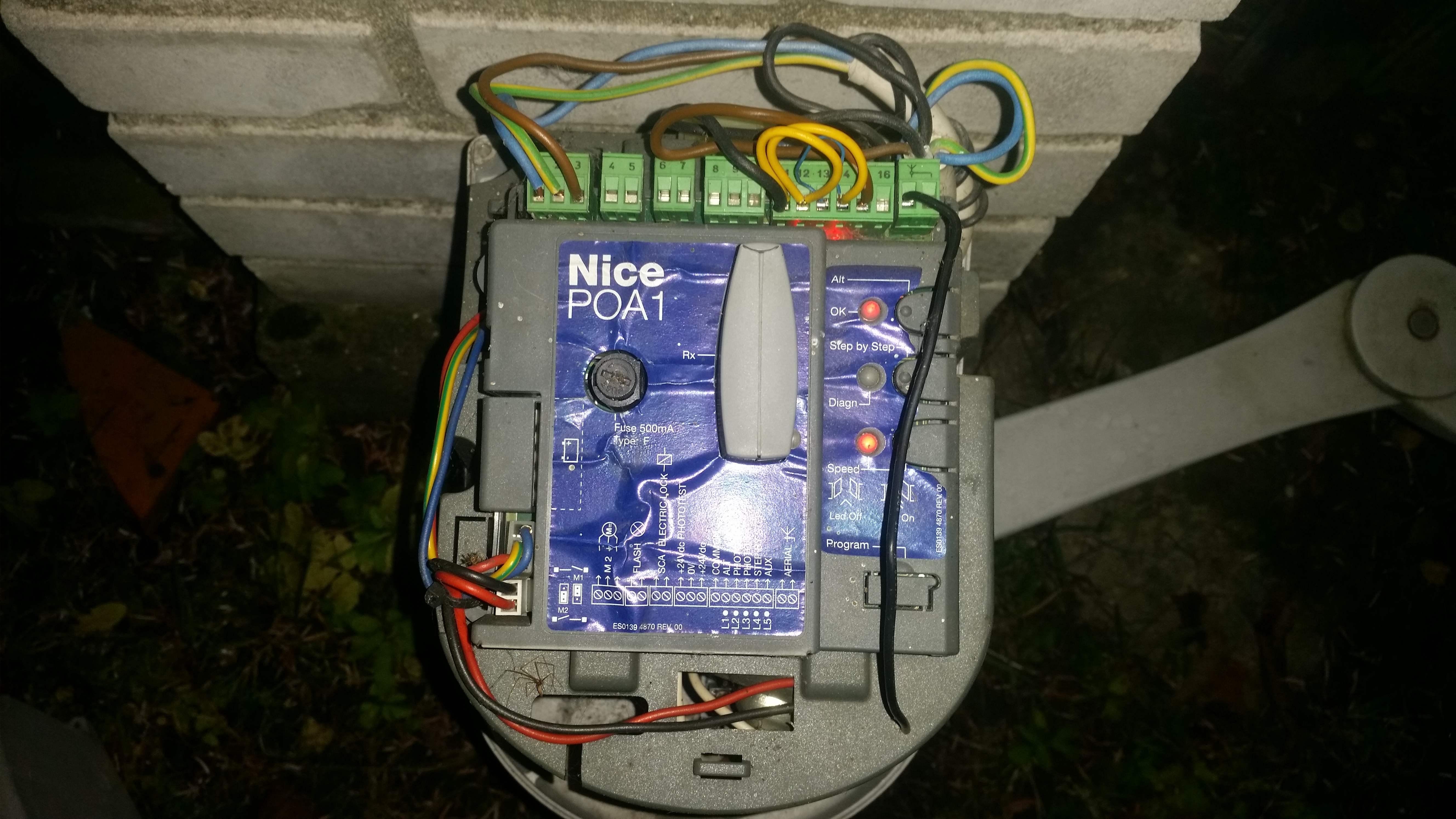

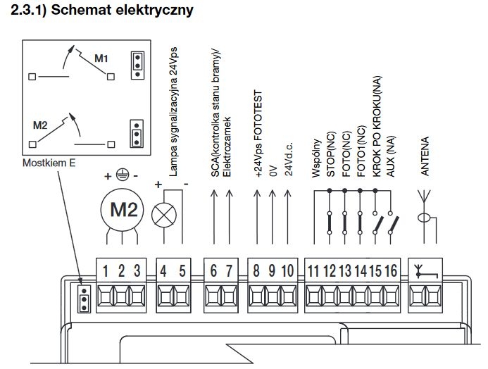

    Posiadam automaty nice POA 1, sprzęt się otwiera z pilota ale chciałbym podłączyć alternatywne otwieranie z garażu np. dzwonkiem. Podłączyłem kabel czarny (Pin 11) i brązowy (pin 15) ale przy zamknięciu obwodu nic nie działa.
    Brama Nice POA 1 - jak podłączyć alternatywne otwieranie z garażu?[url=https://obrazki.elektroda.pl/5353478300_1510679717.jpg]]
    Co może być źle podłączone?
    Z góry dziękuję za pomoc

    Sprawdź raz jeszcze podłączenie tych krótkich kabelków przy zaciskach sąsiadujących (11,12,13,14). Chodzi głównie o ten cienki niebieski. Być może on nie styka dobrze tam, gdzie jest z tym grubszym. Najlepiej spróbuj je wyciągać. Być może jest jakiś luźny. Wtedy elektronika wykrywa przeszkodę na fotokomórce i napęd stoi. Jak widać nie masz fotokomórek, ale masz w to miejsce wspomniane mostki.
    Mógłbyś dla pewności zrobić jeszcze próbę z krótkim kabelkiem, przyłączając go na krótko między śrubki 11 a 15. Mam tu na myśli podanie tylko impulsu.

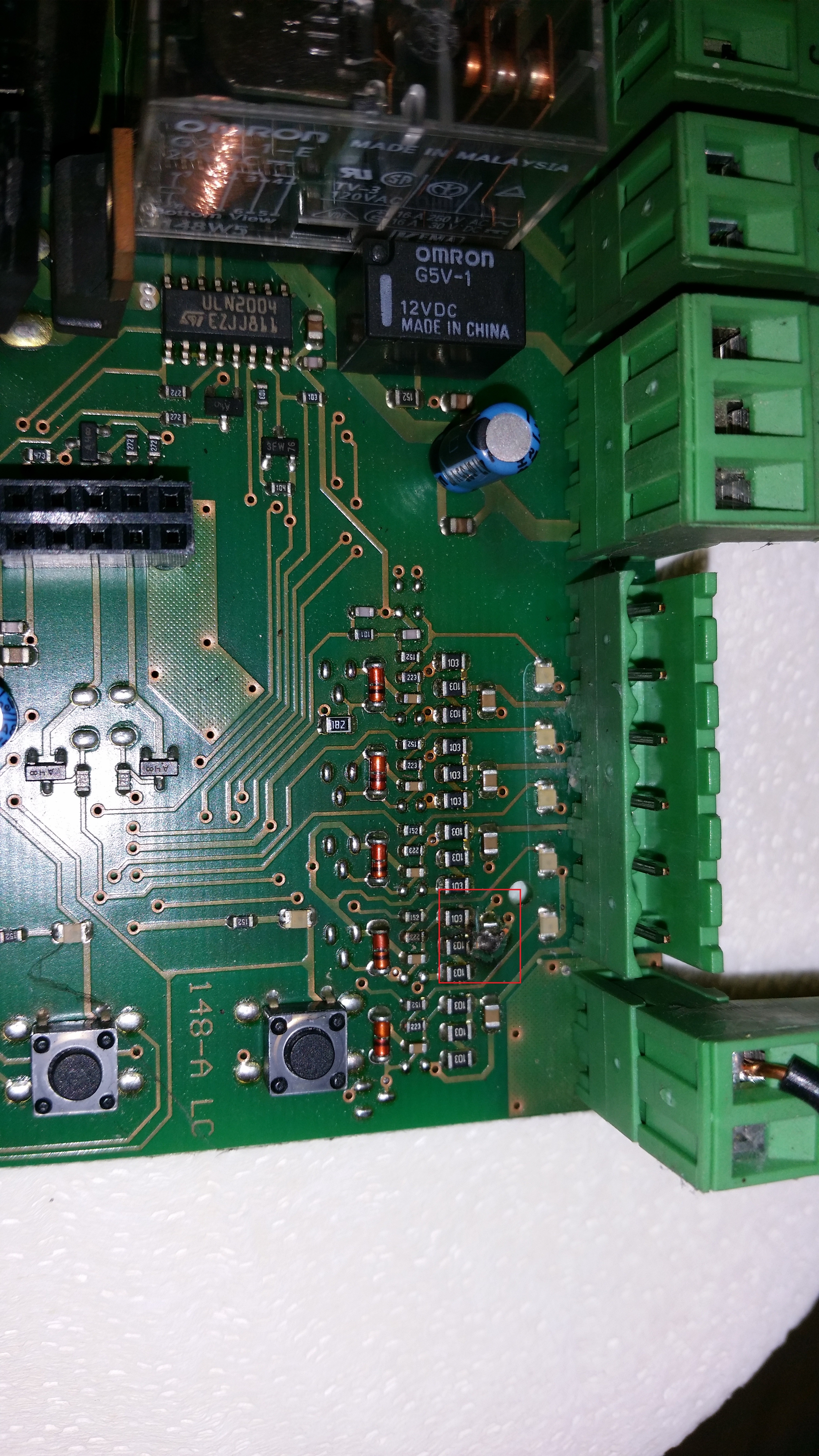

    Znalazłem problem, po wyjęciu płytki okazało się, że zrobiło się małe zwarcie.Brama Nice POA 1 - jak podłączyć alternatywne otwieranie z garażu?
    Teraz wielka prośba o radę. Z uwagi na to że do najbliższego elektronika mam kilkadziesiąt kilometrów, proszę o radę czy jestem w stanie sam to ogarnąć?
    Wiedzy w zakresie lutowania nie mam żadnej ale spróbować mogę:). Czy jest to ryzykowne? Co mi się tam upaliło? mogę to wyjąć z jakiegoś starego komputera?
    Jak myślicie co powinienem przylutować?

    Lepiej oddaj ją do naprawy bo po twoje naprawie nie będzie czego naprawiać. Ewentualnie kup zastępczą np firmy Elmes, cena jest przystępna,

    To są kondensatory odkłócające - zdaje się 100 nF.
    Na razie możesz ten skopcony element w ogóle usunąć i odtworzyć ścieżki wzorując się na identycznym układzie obok.
    Ale jak napisał przedmówca - to precyzyjna robota - jeśli nie trzymałeś lutownicy w ręku - możesz więcej napsuć niż naprawić - znajdź kogoś kto podoła - niekoniecznie elektronika - czasem w serwisach GSM (komórek) ludzie mają odpowiednie wyposażenie do takich napraw...

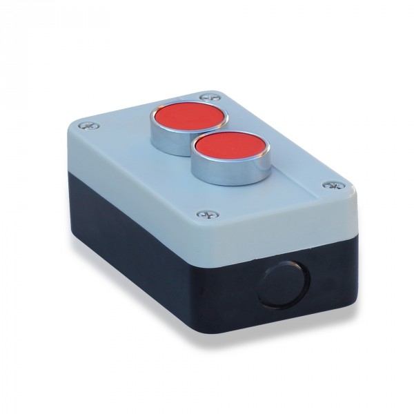

    No ale skoro jak rozumiem wszystko działa poza możliwością podpięcia zewnętrznego przycisku PP pod dedykowane złącze to można go podpiąć pod mikrowłącznik na płycie lub bezpieczniej (dla kogoś kto jak napisał nie ma doświadczenia z lutowaniem) dokupić "stacjonarnego pilota". Np takiego:

    Zwłaszcza jak brakuje doświadczenia w posługiwaniu się lutownicą...
