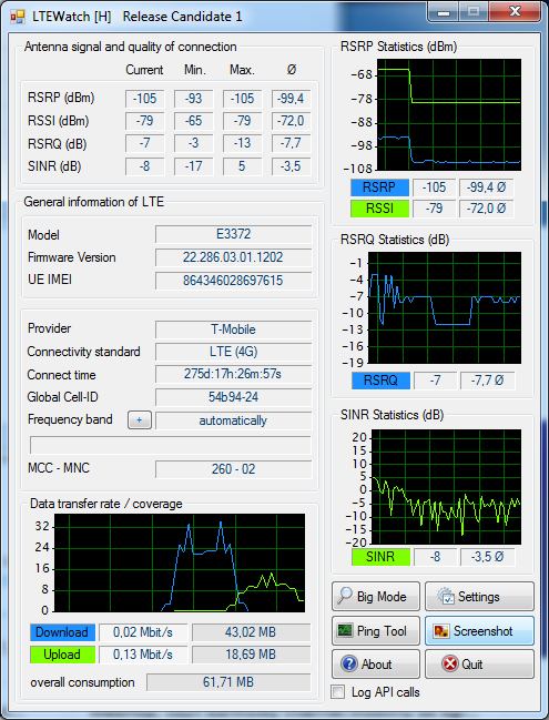

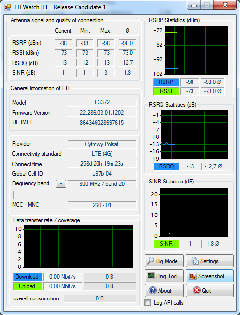

    mam pomiary ale niestety z godziny 12 w południe, przez najbliższe dni nie będę wieczorem w domu (taka praca), oto one :
    Jaką antenę dobrać pod modem Huawei 3372?
    Przy 1800MHz speedtest dał wyniki : Ping : 32 Download : 12,95 Upload : 25,12 (modem pokazywał 4/5 kresek)
    Jaką antenę dobrać pod modem Huawei 3372?[/img]
    Przy 800MHz speedtest dał wyniki : Ping : 40 Download : 14,04 Upload : 25,71 (modem pokazywał 3/5 kresek)
    Po chwili ponowiłem pomiary i :
    Przy 1800MHz speedtest dał wyniki : Ping : 30 Download : 12,15 Upload : 24,81 (modem pokazywał 3/5 kresek)
    Przy 800MHz speedtest dał wyniki : Ping : 30 Download : 1,86 Upload : 4,84 (modem pokazywał 2/5 kresek)
    Bez anteny zewnętrznej speedtest dał wyniki : Ping : 30 Download : 2,14 Upload : 2,21 (modem pokazywał 1/5 kresek)
    Wyniki speedtesta bardzo się różnią co chwilę. Przeważnie mam prędkość około 8Mb/s.
    Jak kliknąłem na pole Globall Cell-ID to pokazał się napis : a67b-01 zamiast tego co zdjęciach.
    Routera nie będę kupował bo miałem go kupić za 140zł ale widzę że się nie opłaca.

    Screeny z LTE1800 i BTS-a Lubanie, brak screena z LTE800 ale po speedtestach widać że na tym paśmie jest lipa, BTS przeciązony. Na LTE1800 parametry sygnału prawidłowe, niski SINR to rezultat obciążenia BTS-a. Test wykonany w porze małego ruchu sieciowego a mimo to UL 2x większy od DL czyli przeciążony sektor na BTS-ie LTE1800Aero2 Lubanie, wieczorami jest pewnie jeszcze gorzej ale to norma dla Plusa/CP który nie modernizuje sieci LTE, w zamian sprzedaje dużą ilość ofert w SmartDom i bombarduje kłamliwymi reklamami w TV.
