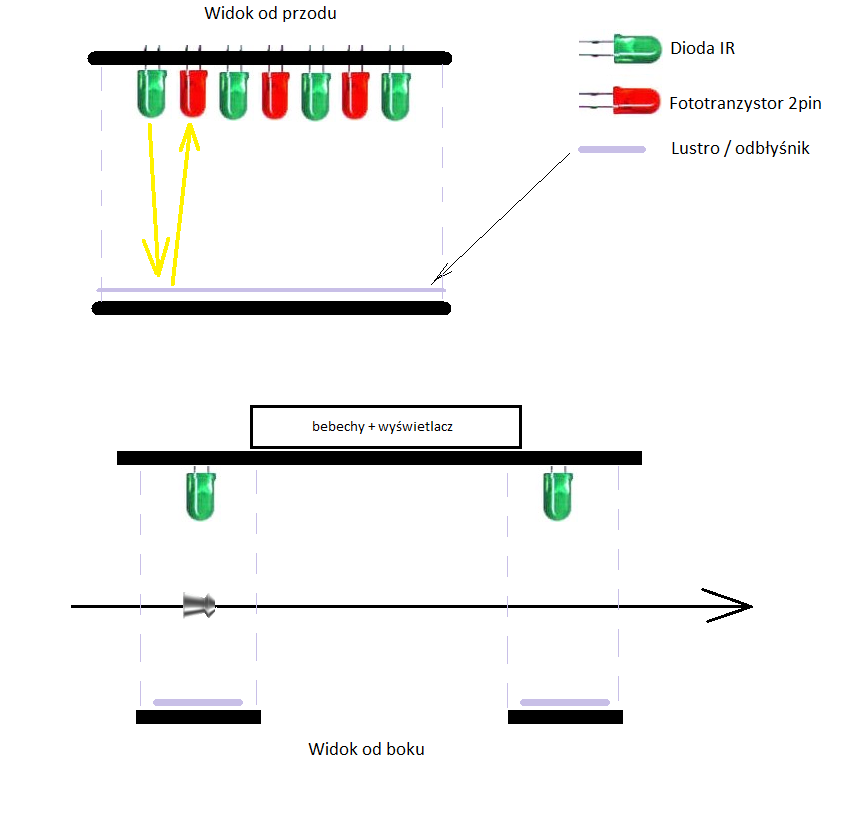

    Postanowiłem natomiast odejść od koncepcji aby budować czujniki tak że w podstawie są diody IR natomiast u góry urządzania fototranzystor które czekają na przysłonięcie przez śrut. (w 95% konstrukcji) Ja natomiast chciałbym umieścić diody ir i fototranzystory na pcb a na przeciwko nich zwierciadło. Taka konstrukcja ma wiele zalet: łatwość montażu - na pcb wszystko ma swoje miejsce a odległości są znane i powtarzalne, urządzanie jest mniejsze, a dzięki temu że mamy tylko jedną obudowę z elektroniką odporniejsze na postrzały - naprawdę chrona często obrywają :P
    Chronograf - Prośba o ocenę koncepcji i pomoc przy konwersji sygnału na cyfrowy
    Dodatkowo po zdemontowaniu nóżek z odbłyśnikami może być naprawdę kompaktowe.
    Moja koncepcja, ponoć jeden obraz to więcej niż tysiąc słów :)
    Pytanie do doświadczonych kolegów, czy tak konstrukcja ma prawo działać? I jak mógłbym prze konwertować sygnał z bramek pomiarowych opartych o fototranzystory (bo najszybsze) na sygnał cyfrowy? Koniecznie było by zastosowanie jakiegoś wzmacniacza, obliczenia i wyświetlanie chciałbym wykonać na arduino nano. On do wyzwolenia przerwań potrzebuje czystego sygnału 0/1 :)

    Czym w zasadzie działania różni sie czujnik retrorefleksyjny od bariery ? Niczym, poza zwierciadłem. W sumie zupełnie dobry pomysł, tylko co ze światlem rozproszonym - dziennym, poza tym pocisk cal. 4,5 mm, to raczej mały obiekt. Tu widzę jakieś trudności, a nie w późniejszej obróbce sygnału. Jednak osobiście, gdybym to ja miał konstruować taki przyrząd, raczej skłanial bym się do zastosowania dwóch cewek - ramek, pracujących w układach generatorów w.cz i ich zmianie czestotliwości przez przelatujący pocisk, czyli zasada indukcyjnego wykrywacza metalu. Tak zresztą są konstruowane fabryczne chronometry balistyczne. Mozna by także pomyśleć ze względu na dostępność ,,kitow"- wykrywaczy ruchu, nad mikrofalowym ,,radarem" dopplerowskim.

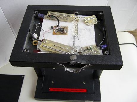

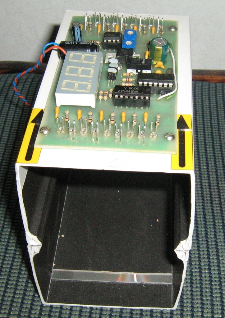

    Znalazłem zdjęcie konstrukcji która ma dokładnie taką metodę działania jak sobie wymyśliłem :D
    Ja chciałbym dodać trochę więcej funkcji i oprzeć całość o inny procek ale to już sprawa trzeciorzędna.

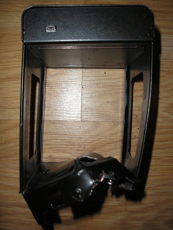

    i dodatkowa fotka, nie ważne jak zminimalizujemy prawdopodobieństwo postrzału ... ;)
