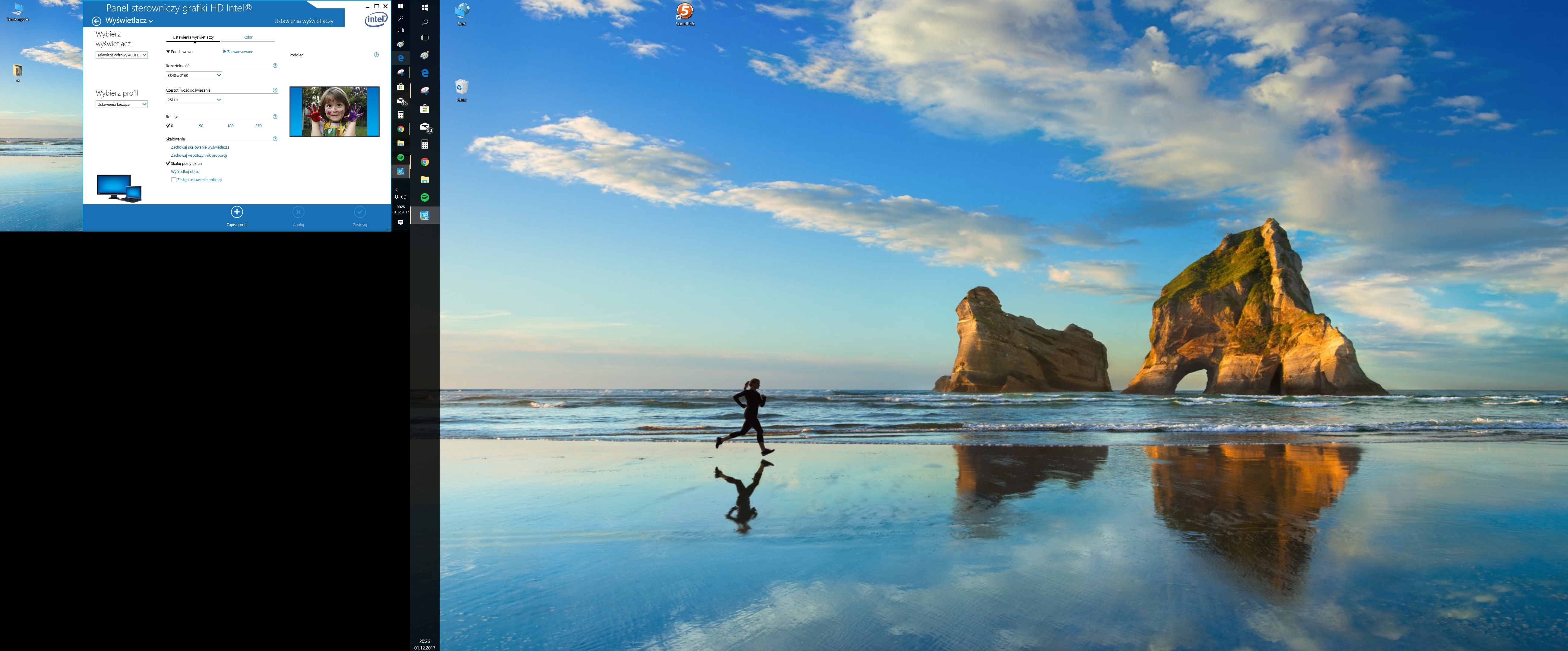

    Zrobiłem stary trik ... print screen i widać że jest ekran laptopa + UHD monitor.
    Tyle, że monitor jest czarny i nic nie wyświetla.
    W monitorze włączyłem funkcje zaawansowane i wyświetlanie obrazu 4K.
    Ustawienia mam 3840x2160 25Hz z przeplotem (bez nie chciał przyjąć bo niby przekroczono przepustowość karty graficznej).
    Samsung NP350v5c - Wyjście HDMI jaka maksymalna rozdzielczość obrazu ?
    Po VGA działa tylko na etapie "BIOS + logowanie" - pod win8 już VGA nie działa.

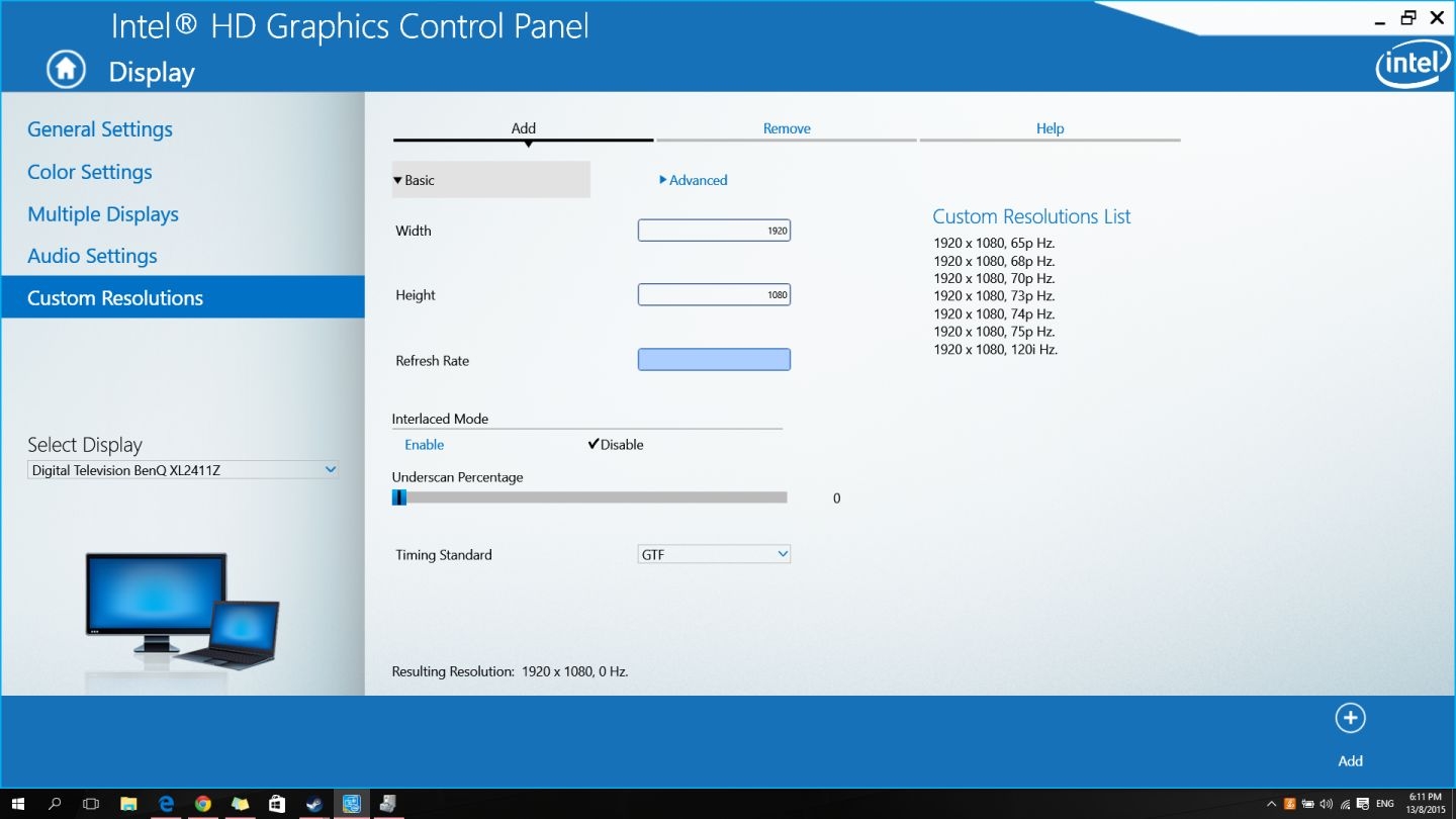

    Ratuje Cię 2560x1440? To prawie na pewno ustawić się da, zazwyczaj z odświeżaniem 50-55 Hz. Możesz też próbować ustawiać "dziwne" rozdzielczości, pośrednie między powyższą a pełnym UHD (z odświeżaniem zmniejszonym do 30Hz).
    Zakładka w sterownikach jak na obrazku poniżej - rozdzielczość wiadomo, Timing Standard ustaw jako -RB (Reduced Blank).
