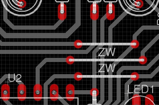

    Witam serdecznie . Mam pytanie dotyczące zworki na schemacie. Czy jest w Eagle taka zworka po której umieszczeniu na schemacie nie będzie przerywała podświetlenia całej sieci. Teraz jak umieszczam zworkę i załączam podświetlenie, to podświetla tylko do zworki a dalej już nie. Następnie w edytorze PCB jest traktowana jako brak połączenia. Dziękuje i pozdrawiam Krzys55
    Zworka może mieć dwa stany - zwarta, lub rozwarta, więc ... resztę sobie sam dopowiedz.

    Nie ma jakiegoś rozwiązania? Jeżeli projektuję jednostronną pcb i zworek jest kilka, to trochę to komplikuje w edytorze pcb, ponieważ traktuje to jako brak połączenia.

    Stworzyć własny element - fizyczna zwora, kawałek drutu.

    Christophorus napisał:
    Zworki masz w bibliotece jumper.lbr i jump-0r-smd.lbr.
    Jumpery próbowałem i nic to nie daje , ale sposób z przejściem na warstwę górną jest OK. Dzięki.

    Autorowi chodzi chyba o zworkę do wyboru opcji, jak tak to przynajmniej zrozumiałem.

    Dziękuję za podpowiedź w rozwiązaniu problemu. Pozdtawiam
W dyskusji poruszono problem dotyczący zworki w programie Eagle, która przerywa podświetlenie sieci na schemacie. Użytkownik zauważył, że po umieszczeniu zworki podświetlenie działa tylko do jej miejsca, a w edytorze PCB traktowana jest jako brak połączenia. Uczestnicy sugerowali, że zworka powinna być umieszczona w odpowiedni sposób, aby zapewnić ciągłość połączeń. Zwrócono uwagę na możliwość stworzenia własnego elementu, jak np. fizyczna zwora z drutu, oraz na użycie zworki z biblioteki jumper.lbr. Wskazano również, że podświetlenie nie działa, ponieważ linie sieci przed i za zworką mają różne nazwy. Użytkownik potwierdził, że sposób z przejściem na warstwę górną jest skuteczny.
