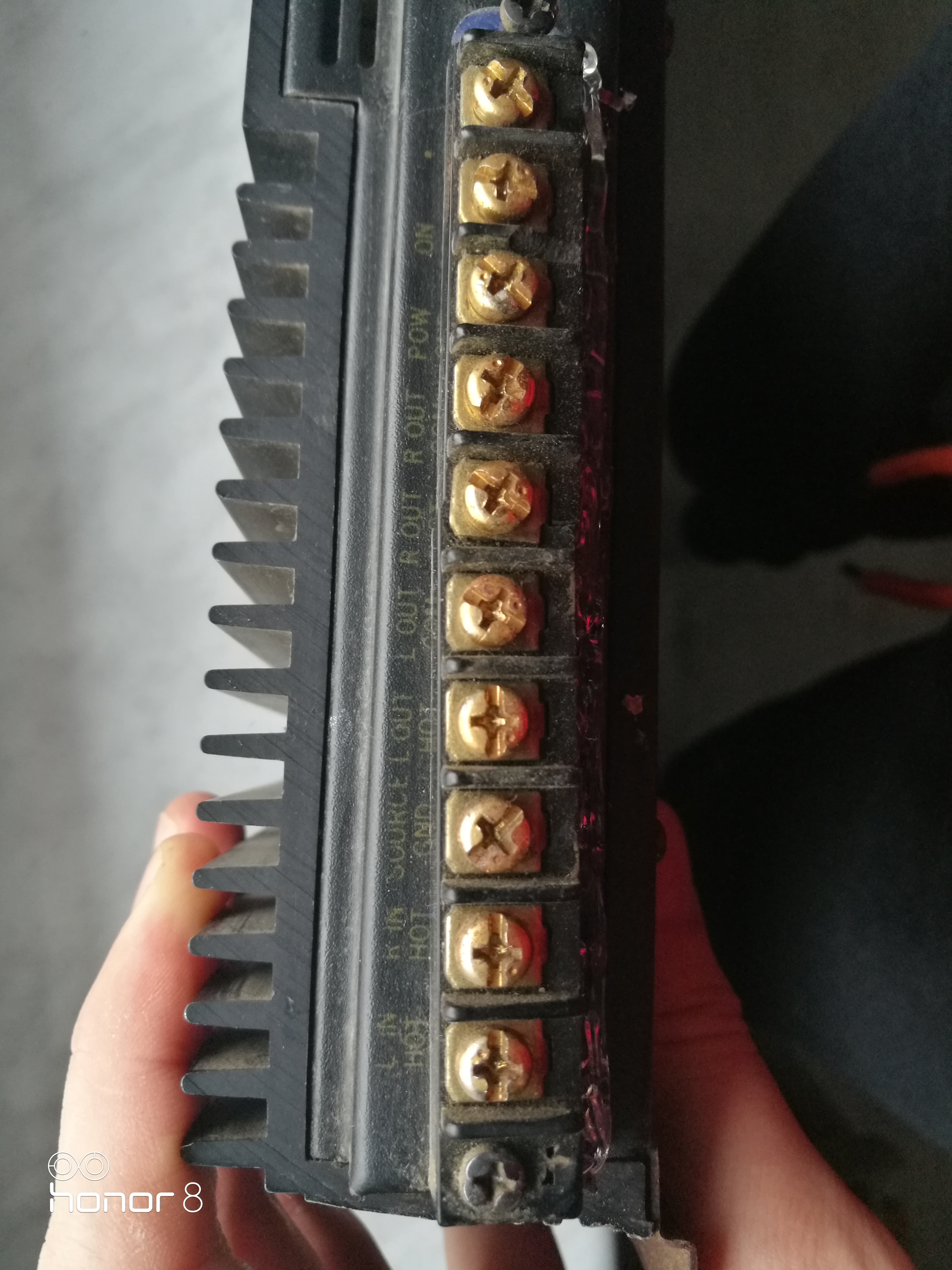

    Witam znalazłem gdzieś na strychu stary wzmaczniacz samochodowy jak wyżej, zdjęcia można zobaczyć w załączniku. Mam problem otóz wiem od że potrzebne zasilanie 12V i posiadam taki zasilacz jednak nie wiem w ktore miejsca podlaczyć +/-, zastanawiałem sie nad pierwszymi trzema zaciskami jednak próbowalem przykladać z prądem i kontrolki sie nie zaświecają(moze nie dzialaja), sam wzmacniacz podobno jest sprawny i działał do ostatniej chwili uzytkowania.

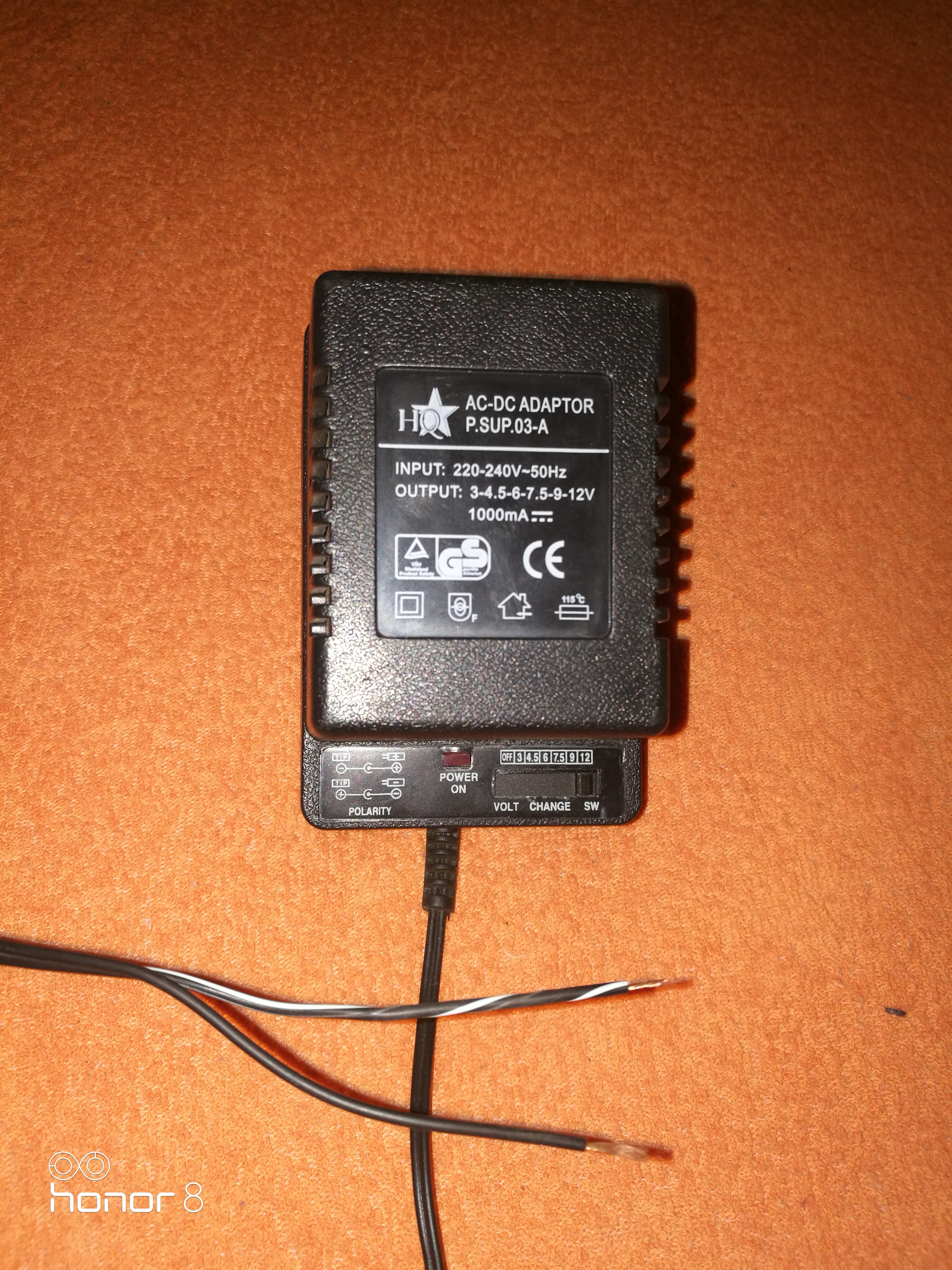

    To znaczy tak, wzmacniacz chciałem użyc do komputera poniewaz widze ze z drugiej strony ma wejscie input na chinch, do ktorego w teorii włozyłbym takie samo z koncowka audio/aux.
    Zasilacz, gniazdkowy cos takiego:
    Wzmacniacz Sound Craft Conrad 80+80 jak podłaczyć
    Mam jeszcze jakies zasilacze chinczyki komputerowe, w ewentualności mozna użyc ale za to juz wgl nie wiem jak miałoby to być podłaczone
    Tutaj zdjecie bez kabelków, one były jeszcze starymi ucietymi w polowie od czegoś tam:
    Domyślam sie ze L/R OUT to głośniki, reszta kabelków była przykrecona do pierwszych trzech zacisków od prawej (kropeczka/on/POW), czyli raczej na 100% jest to od zasilania tylko za bardzo nie wiem co od czego

    Listwa jest przesunięta i zasłania opis gniazd.
    Ogólnie masz podłączyć minus do GND, plus do zacisku zasilania i plus do włączania wzmacniacza.
    https://www.elektroda.pl/rtvforum/topic285472.html
    To sobie przygotuj gaśnicę do kompletu.
    Potrzebny zasilacz kilkaset wat, a najlepiej podłącz do akumulatora 12V.
