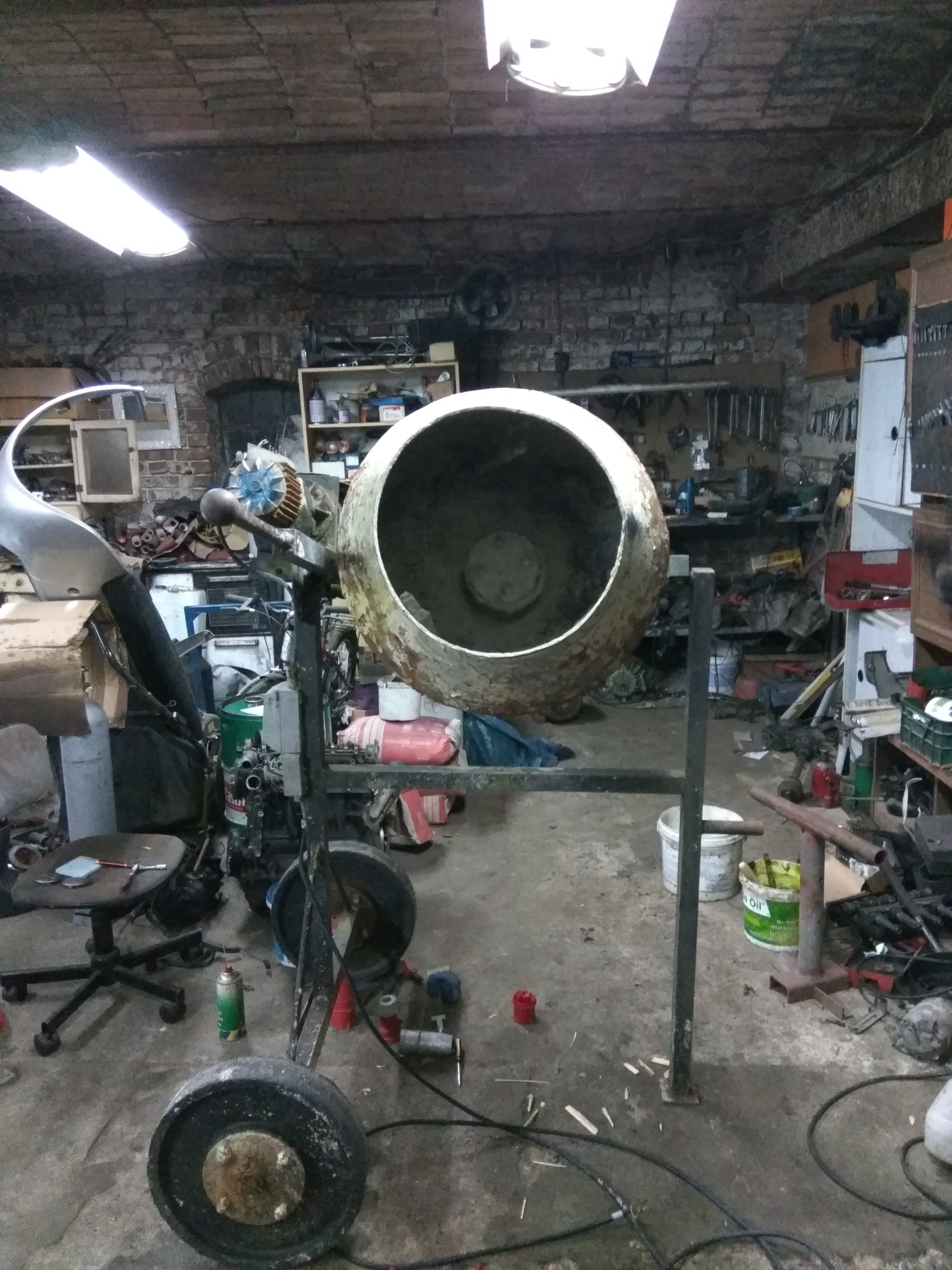

    Właśnie nabyłem małą betoniarkę. Poprzedni właściciel twierdził, że jest problem z elektryką. Po próbie uruchomienia z silnika leci dym i się troszkę iskrzy przez otwór, gdzie wychodzą kable, ale silnik pracuje i po chwili się wyłącza. Silnik ma 0,18 kW, 220/380 V, połączony jest w gwiazdę. Zrobiłem pomiar rezystencji uzwojeń silnika i wynosi:
    1 U-X 7,7 ?
    2 V-Y 30,5 ?
    3 W-Z 34,7 ?
    Gdzieś kiedyś słyszałem, że rezystencja powinna być podobna na każdym uzwojeniu. Proszę o opinię co do silnika i poradę co do naprawy, jeśli się opłaca. Dodam, że betoniarka stała na dworze i najprawdopodobniej w deszczu.

    Rezystancja powinna być równa. Jeżeli silnik był już przezwajany, to rezystancja może nieznacznie się różnić.

    Owszem, używałem wyszukiwarki i widziałem ten temat. Chciałem poznać opinię mądrzejszego ode mnie co do naprawy itp. Teraz wszystko jasne, silnik do wymiany. Mam jeszcze jedno pytanie: czy ma rację bytu silnik 220-230 V, 0,18 kW (180W) zamiast aktualnego? Z tabliczki nie mogę odczytać, jakie ma aktualnie obroty, zastosowany jest reduktor.

    Jeśli to betoniarka na pół łopaty piachu, to może być 180 W. Ale ja nawet w małych mieszalnikach poniżej 0,37 kW nie widziałem.

    Jeżeli jest to fabryczny silnik od tej betoniarki, to znacznie lepiej silnik naprawić niż dobierać inny. Pokaż zdjęcia, bo bez tego to strzelanie ślepakami.

    Wyczyściłem tabliczkę i wstawiam zdjęcia

    Bardzo ciekawe rozwiązanie (:
    Zapewniam, że ten silnik 0.18 kW spokojnie starczy, aby napędzić betoniarkę. Ta przekładnia jest bardzo mocna, mało awaryjna.
    1. Demontujesz silnik wraz z przekładnią.
    2. Naprawiasz przekładnię. Mogła ulec uszkodzeniu a w następstwie tego silnik.
    3. Przezwajasz silnik, koszt około 120 PLN.
    4. Zakładasz na wentylator obudowę. Silnik musi mieć chłodzenie.
    5. Sprawdzasz, czy bęben betoniarki kręci się swobodnie.
    6. Montujesz wyłącznik silnikowy, np. GZ1M05 + obudowa hermetyczna.
    7. Sprawdzenie silnika i przekładni.
    8. Montaż.

    Przekładnia jest sprawna. Zastosowano dźwignię do kiprowania. Obudowa wentylatora tymczasowo zdemontowana.
    Poszukam silnik o podobnych wartościach albo oddam do naprawy.

    Silnik o tych parametrach znajdziesz od razu, problemem jest jego mocowanie do przekładni oraz rodzaj zazębienia z przekładnią na końcu wirnika.

    Przy demontażu zostawiłbym pokrywę silnika od strony przekładni. Demontuj tył silnika, później okręć stojan, tak abyś nie ruszał wirnika. Mniej roboty z uszczelnianiem połączenia z przekładnią.

    Taki sam silnik można kupić na znanym portalu al... . Wpisać silnik kołnierzowy 0,18 kW kosztuje 172 zł. Zmierzyć wymiary kołnierza i wałka i porównaj je , ale powinny być te same. Twój silnik i tamten mają około 1000 obrotów.
