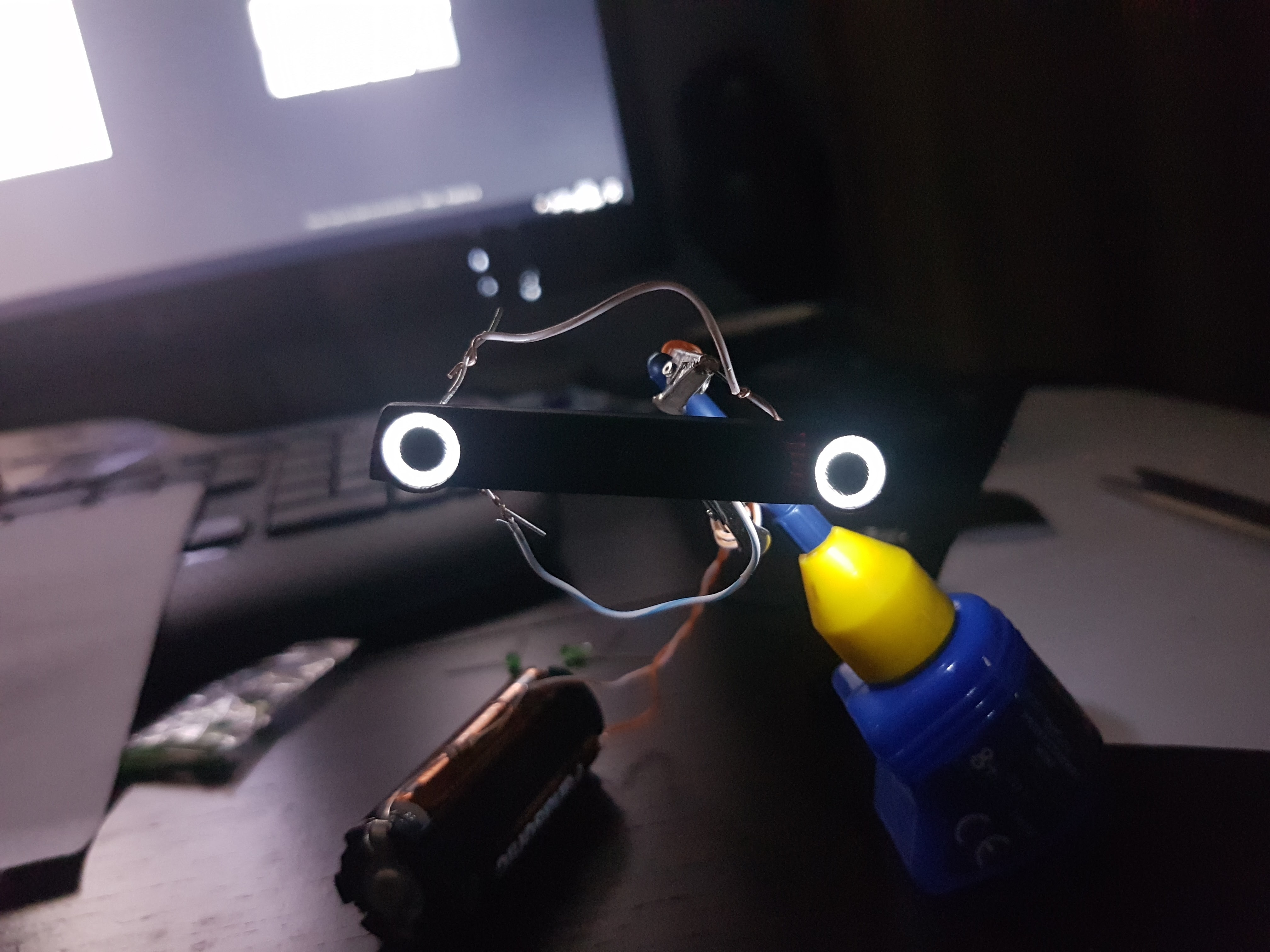

    zakupiłem takie o to podzespoły:
    2 diody led 3mm
    2diody led płaskie
    koszyczek na baterie
    2 baterie AAA
    Jakie elementy dokupić, by 4 diody LED 3V migały jak kierunkowskazy?
    Prośba o poradę ponieważ jestem w trakcie sklejania modelu samochodu w skali 1:24 i zrobiłem już oświetlenie z przodu:
    w trakcie pracy stwierdziłem że nie zaszkodzi wstawić jeszcze 4 ledów na kierunkowskazy , zwracam się z prośbą o podpowiedź co mam dokupić by 4 diody migały (tak jak kierunkowskaz w aucie) jednocześnie, przeglądając posty zauważyłem że potrzeba kondensator i tranzystor niestety zupełnie nie wiem o jakich parametrach i czy to wystarczy ?

    Do tak prostego modelu może kup po prostu diody migające.
    Ten układ z jednym kondensatorem i tranzystorem działa przy napięciu ok 10-12V, Ty masz pewnie zasilanie bateryjne (niższe?), poza tym dioda w takim układzie nie miga tylko błyska (jak kogut policyjny)

    potrzebuje 4 pomarańczowych
    2 o średnicy 3mm i 2 płaskich, w elektrycznym którym kupiłem obecne nie było migających , nie ma sposobu by zrobić to na 3v?

    ATtiny13 + rezystor 10k (reset) + tranzystor BC337+ dwie linki kodu.
    LEDy mogą blyskac, mrugać i co tam chcesz.. Dodasz jakiś mikroprzekaznik to jeszcze będzie klikać jak w prawdziwym aucie.

    Już lepiej bezpośrednio z portu przez R do VCC, ale Kolega ma tylko lutownicę.

    4 diody mają migac w tym samym czasie , tak jak w samochodzie

    Czy elementy że schematu będą pasowały do moich diod i napięcia 3v? Mam rozumieć że wystarczy zakupić i polutowac?

    czy w takim razie jest jakiś prosty sposób na to by dioda migała ?

    Miejsca nie za dużo, a gdzie znajdę płaskie diody jak na rysunku wyżej migajace?
