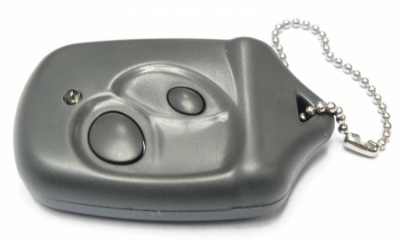

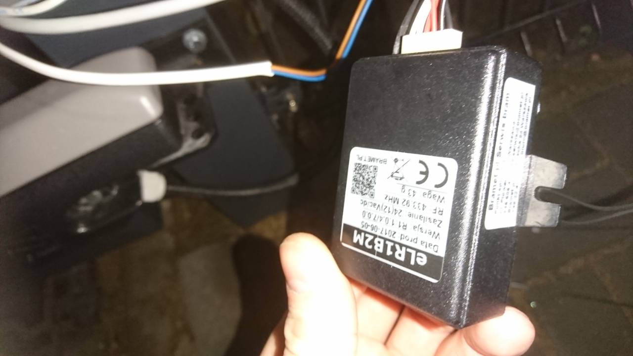

    Witam. Mam problem ze znalezieniem instrukcji do odbiornika eLR1B2M widocznego na zdjeciu
    Jak zaprogramować pilota CAME SPACE sp2 do odbiornika eLR1B2M?
    Znalazłem do podobnych (eLR1H2M i eLR1Q2m) lecz w żaden sposób nie mogę zaprogramować pilota według instrukcji od nich. Czy istnieje możliwość zablokowania programowania kolejnych pilotów w tym odbiorniku? Może posiadam zły pilot? mój oryginalny pilot to 2k433 433,92MHz Keeloq Wiśniowski szara obudowa z białą diodą świecącą na czerwono.

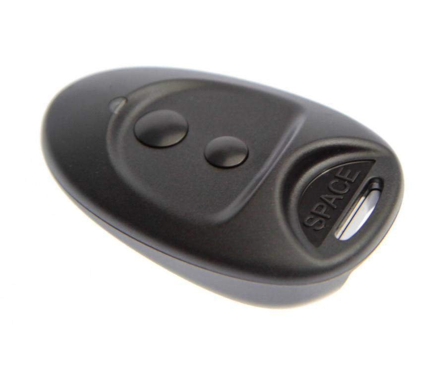

    A pilot który chcę zaprogramować to CAME SPACE sp2 który z tego co się doczytałem powinien się nadawać.

    Zadzwoń do Eldrimu i zapytaj.
    Może to radio nie rejestruje stałokodowo innych pilotów.

    Witam te radyjko tylko przyjmuje piloty eldrimowskie 2k433 jedyne rozwiązanie to zmiana radyjka na proximy lub.

    Wymienić nie mogę ponieważ jest to brama osiedlowa. W najprostszy sposób dokupilem pilot z zakodowaniem u montera bramy za złodziejską kwotę 120zł. Lecz dalej by się przydało rozwiązanie bo potrzebne są 3 a za trzeciego tyle nie dam
