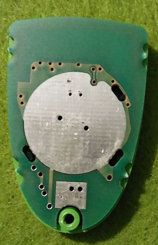

    Mam pilota jak w temacie, chciałem go sobie na stałe wmontować w aucie. Potrzebuję wyprowadzić na zewnątrz (do lusterka) antenę ponieważ zauważyłem, że po wystawieniu pilota na zewnątrz bardzo wydłuża się zasięg. Z budową "anteny" sobie poradzę ale proszę o info co przeciąć / odlutować i gdzie wpiąć się z ekranem i gorącą żyłą.
    Krzysiek.

    Pokaż na wszelki wypadek drugą stronę płytki.

    Proszę:

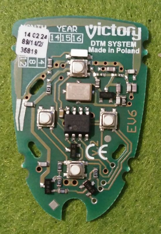

    Zewnętrzna antena do pilota DTM Eco Victory 433 MHz
    Miejsce czerwone przecinasz, w niebieski punkt lutujesz antenę "kabelek".
    Gdybyś chciał montować antenę na przewodzie (tzw. zewnętrzną z przewodem koncentrycznym), gorący punkt przewodu lutujesz w punkt niebieski, ekran lutujesz za przecięciem.

    Dzięki za pomoc. Gdybym chciał to zrobić nieco bardziej elegancko rozumiem, że mogę "przestawić" biały element SMD tak aby jedna strona wisiała w powietrzu i wlutować się w jego wolną stronę gorącym przewodem i wtedy ekran mogę wlutować w niebieski punkt? Chodzi mi o to aby nie przecinać fabrycznej anteny.

    Może być i tak.

    Jeszcze tylko dopytam. Rozumiem, że mogę zrobić antenkę w ten sposób, że po prostu zdjąć ekran (16,6cm) z kabla? Czy ekran ma się stykać z gorącą żyłą od strony anteny?

    Od strony anteny nie ma się stykać, ma być tylko wlutowany za przecięciem.

    Antena pilota Victory jest starannie zestrojonym obwodem rezonanowym z filtrem tłumiacym częstotliwości harmoniczne.
    Propozycja kolegów jest barbarzyństwem, generator może w ogóle się nie wzbudzić.
    Tyle teoria, ale czekam na wyniki....

    Chodzi mi jedynie o to aby zasięg był taki jak teraz. Moje auto ma podgrzewaną szybę z przodu i myślę, że to mocno tłumi falę. Po wystawieniu pilota za okno zasięg rośnie dwukrotnie. Jeśli tak pozostanie będę zadowolony. Realne?
    Nie chcę umieszczać płytki pilota w lusterku ze względu na wilgoć i skrajne temperatury choć to byłoby najprostsze rozwiązanie.

    Przednia ogrzewana szyba faktycznie jest niezłym kawałkiem klatki faradaya.
    Zrób według wcześniejszego planu, od razu oskrob sobie z kilka mm soldermaski żebyś mógł łatwiej zlutować ścieżkę gdyby działać nie chciał.
    Jest jeszcze plan awaryjny, więc spokojnie.
    Może na razie nie podnoś do pionu tego białego kondensatorka SMD żebyś go czasami nie rozwalił.
    Sprawdź po prostu czy zadziała i zdaj relacje.
