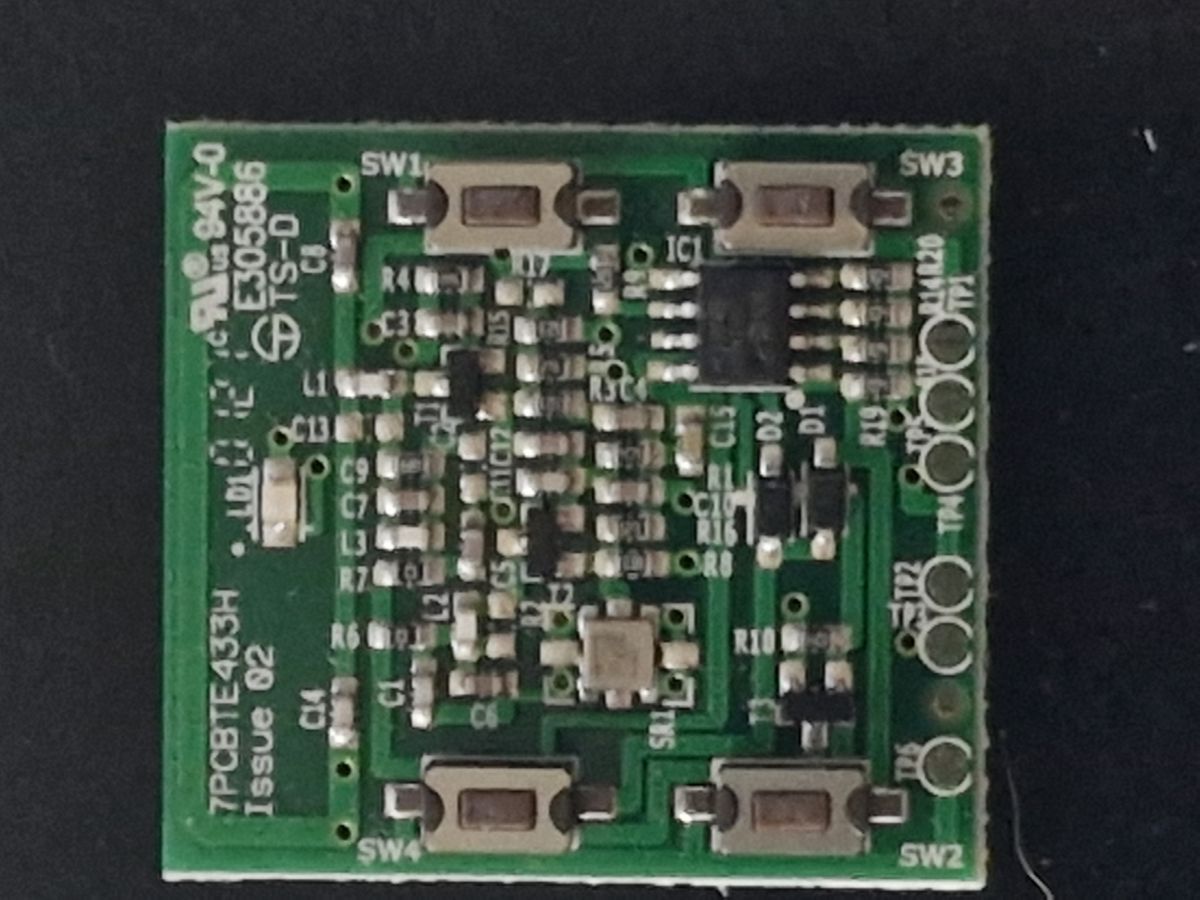

    Witam, mam takie zagadnienie, chciałbym podłączyć pilota Genius Echo XT4 RC pod Tuya, by zdalnie otwierać bramę. Chcę umieścić pilota w domku, pod przycisk podłączyć przełącznik sterowany poprzez internet typu Tuya. Jednak potrzebuję wzmocnić sygnał, bo do bramy mam kawałek i będąc na zewnątrz pilota mi zadziała, z domku już nie. A nie chcę, by elektronika pilota była narażona na zewnętrzne warunki atmosferyczne. Zamontuję antenę 433 MHz z kablem, ale nie wiem, w które miejsce wlutować ją. Zrobiłem zdjęcie płytki, czy ktoś jest mi w stanie podpowiedzieć? AI podpowiedziało TP1 i TP5 ;)

    Pewnie malo to da, sprobuj podłaczyć żyłę środkową koncentryka od antenki do zewnętrznego pola lutowniczego kondensatorka C8 lub C14.

    >>21618052 Dzięki za odpowiedź – uważasz, że mało to da? Nie ma sensu się bawić? Nie znam się, "ale cóż szkodzi" spróbować... Dzięki jeszcze raz – zamawiam pilota i antenę :)

    Obwód antenowy pilota jest policzony do jego wymiarów i częstotliwości. Podpinanie czegoś zewnetrznego kompletnie rozstroi jego uklad antenowy i może rzecz sporo polepszyć albo i pogorszyć. Próbuj.
    Coś jak w dawnych latach używanie karnisza podpiętego do TV przewodem symetrycznym jako anteny - niby idealnie odbiera ale wystarczy 3 osoby, które usiadly przy stole do obiadu i zonk....
