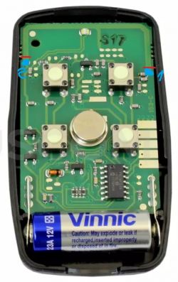

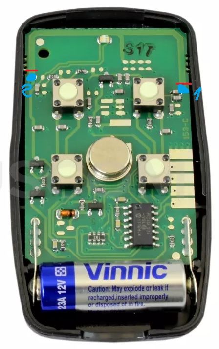

✨ Użytkownik ma problem z zasięgiem pilota do szlabanu Nice Flor-s i planuje zamontować zewnętrzną antenę 433MHz, zastępując oryginalną antenę na PCB. W trakcie dyskusji poruszono kwestie związane z trudnościami w podłączeniu zewnętrznej anteny do zestrojonego obwodu rezonansowego pilota. Użytkownicy sugerują, aby podłączyć antenę do odczepu cewki przez kondensator 5-10pF oraz eksperymentować z długością drutu anteny, zalecając użycie drutu 1/8 lub 1/4 długości fali. Podkreślono również znaczenie polaryzacji anteny oraz wpływ długości kabla na tłumienie sygnału. Użytkownik planuje przetestować różne rozwiązania, aby poprawić zasięg pilota.
