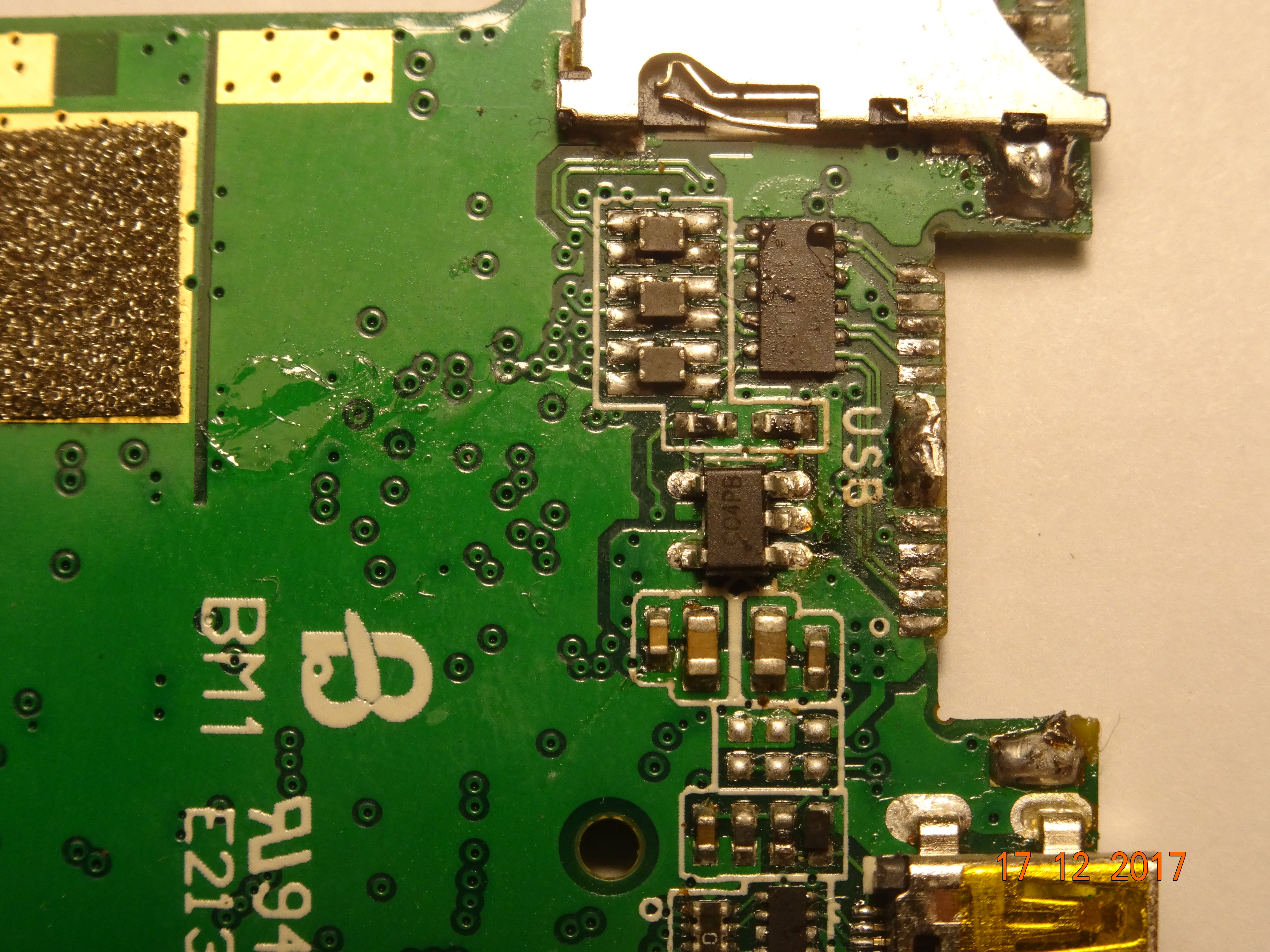

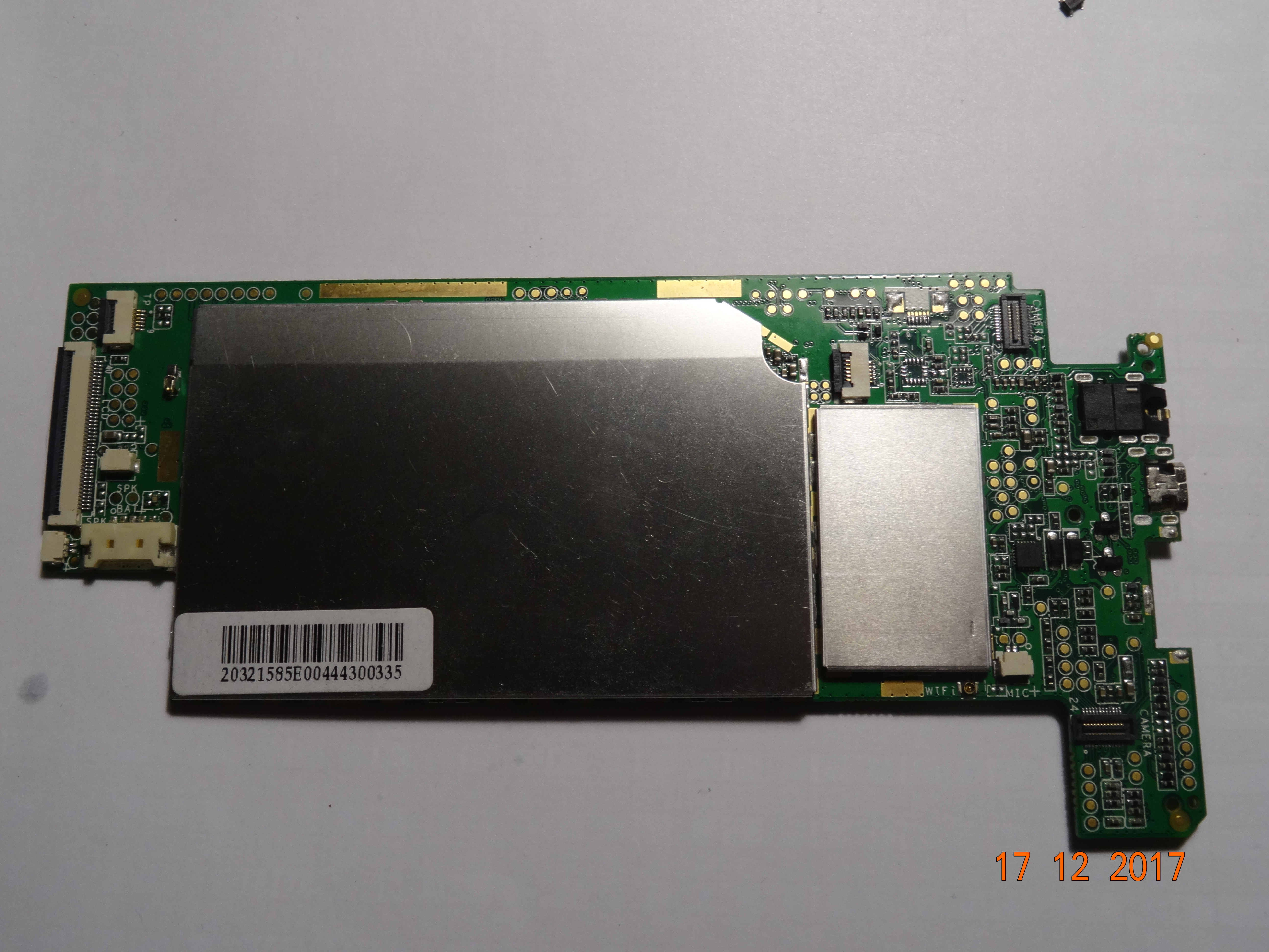

    Czy ktoś wie co to jest za element widoczny na ostatnim zdjęciu? Oznaczenie z obudowy to C04PB. Jedno z wyprowadzeń jest połączone z "+" zasilania z kabla USB, drugie jest połączone z "-" zasilania z kabla USB. 2 z jego wyprowadzeń mają zwarcie, efektem tego jest to że tablet ciągle pokazuje że jest ładowany, mimo że nie ma podpiętego zasilacza. Po zdemontowaniu tego układu, nie pokazuje ciągle ładowania.
    • Tablet ONDA V989 - - identyfikacja uszkodzonego elementu DSC03404.JPG (5.02 MB) Musisz być zalogowany, aby pobrać ten załącznik.
    • Tablet ONDA V989 - - identyfikacja uszkodzonego elementu IMG_20171217_160001.jpg (1.69 MB) Musisz być zalogowany, aby pobrać ten załącznik.
    • Tablet ONDA V989 - - identyfikacja uszkodzonego elementu DSC03403.JPG (6.31 MB) Musisz być zalogowany, aby pobrać ten załącznik.
    • Tablet ONDA V989 - - identyfikacja uszkodzonego elementu IMG_20171217_155943.jpg (1.72 MB) Musisz być zalogowany, aby pobrać ten załącznik.

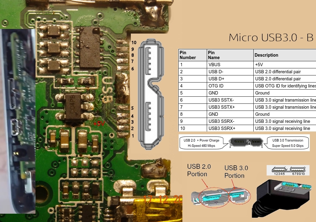

    Kolego to nie ten układ. W moim przypadku Vin jest na wyprowadzeniu nr. 1, Vout na wyprowadzeniu 5, GND na wyprowadzeniu 2.

    Jeśli jest to regulator napięcia 3.3V to może być to LP3985IM5-3.3 lub LM3674
    albo po prostu szukaj "Step-Down Voltage Regulator in SOT-23" O ile na wyjściu jest na 3.3V
    Albo to żaden regulator tylko "Low Loss Power Distribution Switch " W wolnym tłumaczeniu Przełącznik rozdziału mocy o niskiej stracie np: SY6280, NCP380, NCV380 lub INNY

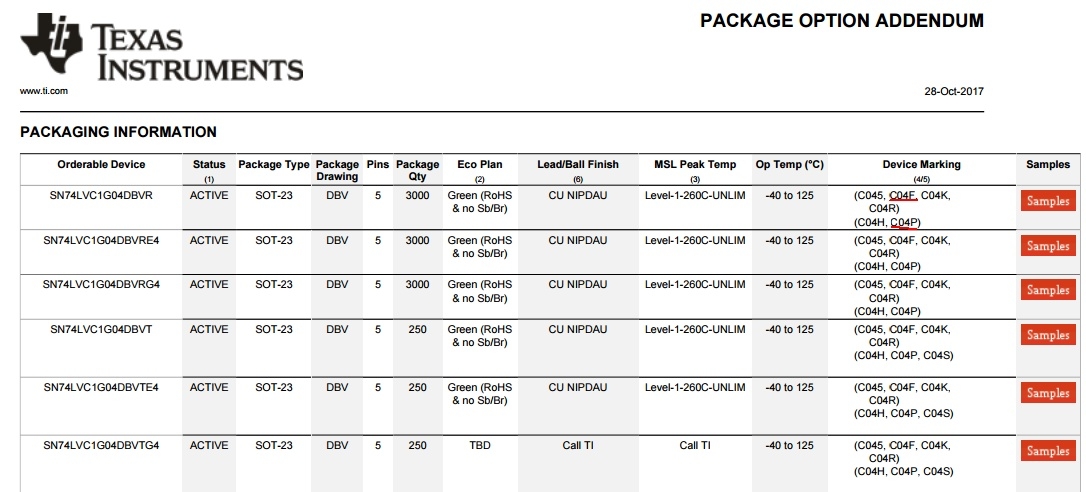

    Mnie to wygląda na zwykłe 74AHCT1G04 - kodowanie się zgadza, tylko popatrzeć trzeba, czy sama idea inwertera tu pasuje.
    Chińczycy często robią takie numery, aby trudniej było identyfikować i poprawiać.

    Kolego gradek83 wszystko wskazuje że jest to SY6280. Postaram się dokupić gdzieś ten układ i po wymianie dam znać czy problem został rozwiązany. Dziękuję wszystkim za pomoc.

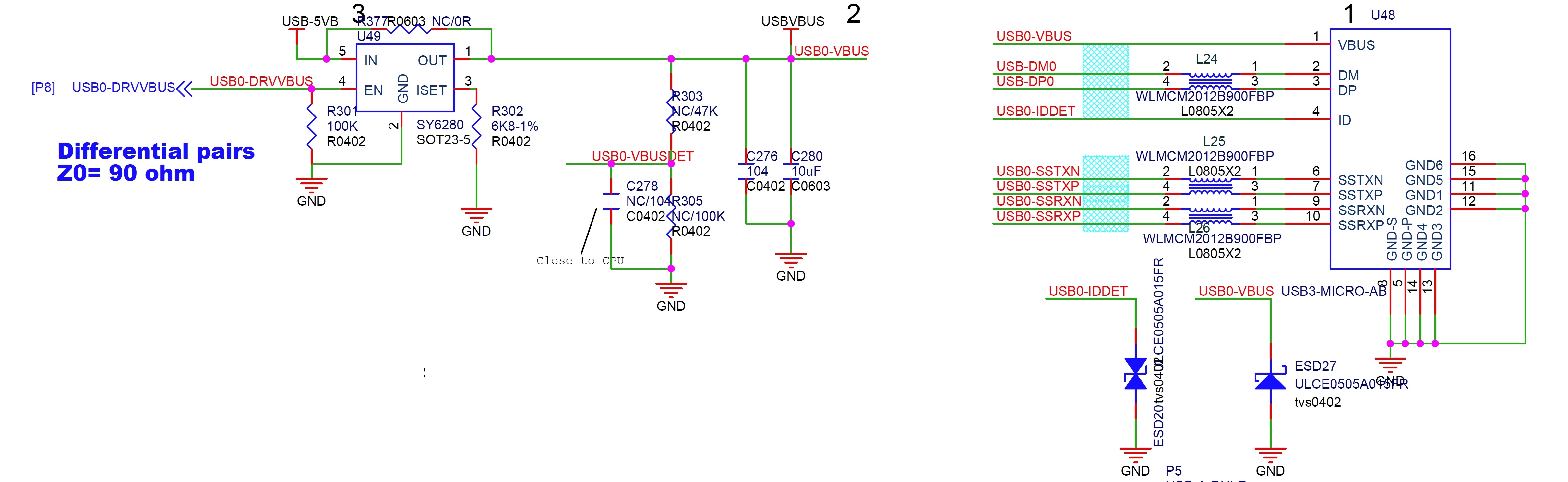

    Podejrzenie pada jeszcze na SN74LVC1G04 Single Inverter Gate "Pojedyncza bramka inwertera"
    U ciebie oznaczenie jest C04P a w tym temacie co podawałem koleś ma C04F
    Czyli element taki jak kolega Freddy podał dla tego też bierz to pod uwagę.

    U mnie na płycie pokrywają sie wartości rezystorów R302 i R301 ( jak we fragmencie schematu, który dołączyłeś). Są podłączone pod te same wyprowadzenia i mają takie same wartości, dlatego skłaniam się że jest to tamten układ scalony.

    Obydwa układy scalone mają takie same oznaczenia kodowe, więc tylko analiza układu pozwoli na sprecyzowanie, który został rzeczywiście zamontowany.
    Jest więcej układów posiadających takie oznaczenia kodowe- np. R1111, LR8555, TC1054 i ... niestety, tylko producent wie co dał :)
    Tylko analiza układu i kart DS pozwoli na dokładne określenie układu.

    Dzisiaj dotarł układ. Po zamontowaniu tablet działa prawidłowo :).
    Układ, który zamontowałem to SY6280.
