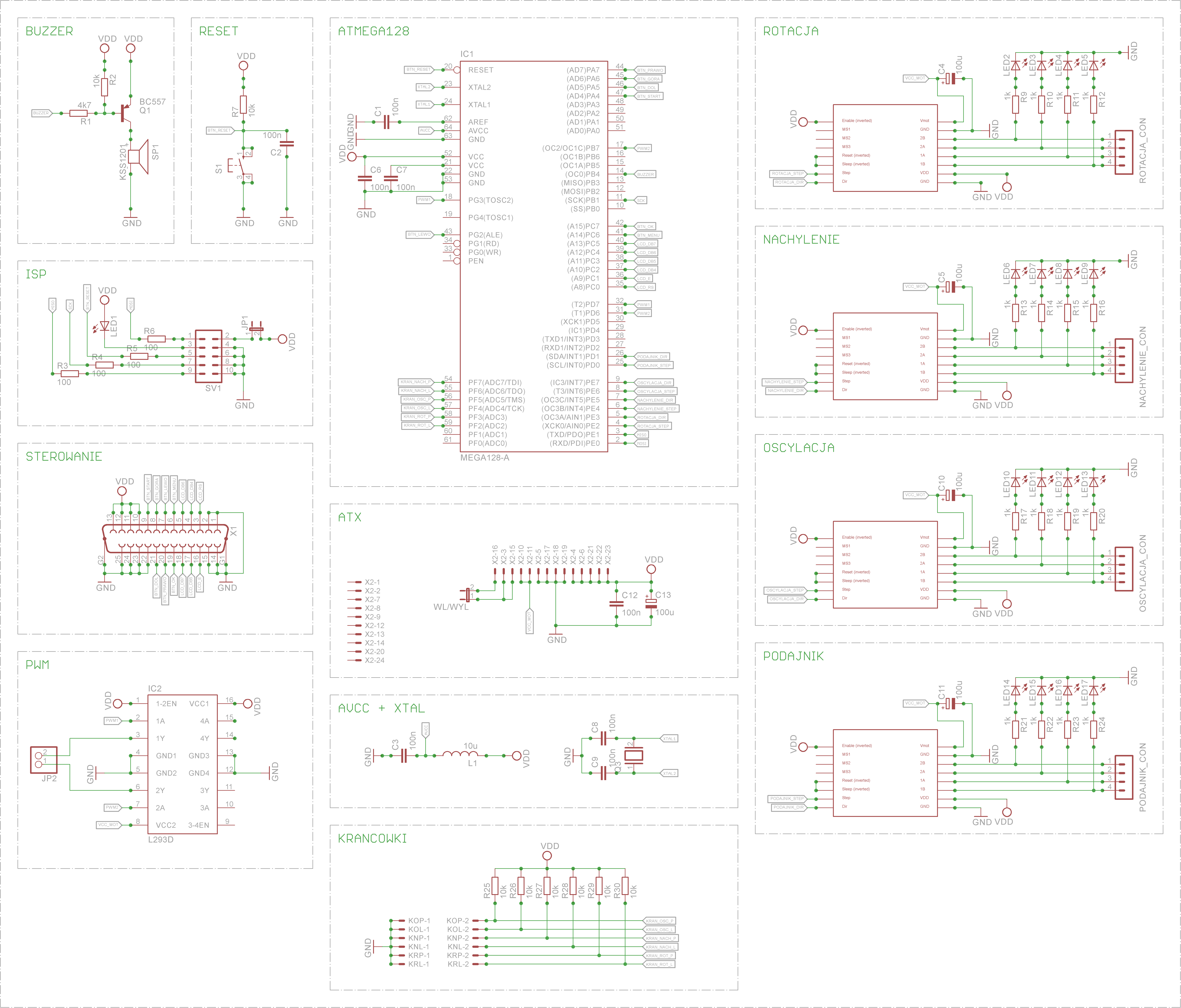

    Czytam forum od dawna ale dopiero teraz zdecydowałem się coś napisać :)
    Zabrałem się za budowę robota do ping-ponga opartego na Atmega128 + silnik DC + 4 silniki krokowe.
    Chciałbym żeby miał funkcje:
    - podawanie piłek z regulacją siły podania (silnik DC + PWM),
    - regulacja kierunku podania (silnik krokowy)
    - regulacja wysokości podania czyli nachylenia wyrzutni względem stołu (silnik krokowy)
    - regulacja rotacji (górna, dolna, boczne)(silnik krokowy)
    - regulacja częstotliwości podawanych piłek "z wiadra" (silnik krokowy)
    Całość sterowana ma być z panelu z przyciskami + LCD 4x16
    Przeglądałem różne schematy i noty. Zasilanie zrobiłem chyba poprawnie.
    Całość ma być zasilana przez złącze ATX z zasilacza komputerowego.
    Do tej pory zrobiłem na stykówce obsługę jednego krokowego do sprawdzenia mechanizmu podawania piłek. Jak "elektroda mi pozwoli" to dodam link do filmu :)
    W miarę możliwości prosiłbym o sprawdzenie poprawności schematu poniżej i ewentualne uwagi :). Jeszcze bez części z panelem sterowania.

    Sprawdź notę katalogową LCD, czy przypadkiem nie masz w nim dwóch linii "E". Z tego co pamiętam, kontrolery do tych LCD obsługują po 2 linie. Kiedyś miałem wyświetlacz 4x40 znaków i do sterowania górnymi i dolnymi dwuwierszami trzeba było użyć dodatkowej linii "E".
    Kondensatory 100nF do kwarcu to ciut za dużo. Zaplanuj tam wstępnie 18-22pF.

    Dziękuję za odpowiedź :)
    Identyczny LCD już mam w innym projekcie i wiem, że na 100% jest OK.
    A kondensatory to chyba z rozpędu dałem 100n. Poprawione.
    Poprawiony schemat w załączeniu.

    Acha, no i czemu MOSI/MISO masz podłączone do uarta zamiast do SPI na porcie B?
    Przemyśl jeszcze metodę programowania. Za każdym razem będziesz wyjmował układ z podstawki i wkładał do programatora?
    Na schemacie nie podałeś nazw wykonawczych układów scalonych. Trudno zweryfikować czy sleep powinien być połączony z reset'em.

    Sterowanie krokowymi poprzez "Pololu A4988 - sterownik silnika krokowego RepRap 35V/2A".
    Programowanie będzie przez złącze ISP i programator ATB-USBasp Atnel.
    Atmega128 SMD wlutowana na stałe.
    MOSI i MISO podpięte zgodnie z uwagami w wątku: https://www.elektroda.pl/rtvforum/topic1309376.html
    Rozumiem że do programowania (ISP) używa się :
    -wspólnego sygnału SCK
    -MISO czyli PE1
    -MOSI czyli PE0
    natomiast transmisja SPI z peryferiami następuję po :
    - wspólny sygnał SCK
    -MISO czyli PB3
    -MOSI czyli PB2
    pomijam linie CS jako niestotne.
    ... dlatego PE0 i PE1 a nie PB2 i PB3. Czy źle coś zrozumiałem?

    Czyli programowanie za pomocą PDI a nie ISP?
  • #7 16898585
    diffarek
    Poziom 7  
    Posty: 22
    Ocena: 2
    Złącza programatora podłączyłem zgodnie z tym artykułem.
    http://mikrokontrolery.blogspot.com/2011/04/P...iast-MISO-i-MOSI-czyli-niespodzianka-AVR.html
    Próbowałem na testowej płytce samo MOSI i MISO i mkAVRCalculator jej nie wykrywał.
    Po podłączeniu PDI/PDO procesor rozpoznawany jest poprawnie.
    Uważasz, że powinienem coś zmienić na schemacie?

    tronics napisał:
    @czareqpl
    http://www.atmel.com/Images/Atmel-8151-8-bit-AVR-ATmega128A_Datasheet.pdf
    31.9
    MOSI i MISO interfejsu SPI na dużych atmegach nie są wykorzystywane przez interfejs programowania szeregowego. Pod tym kątem schemat jest ok.
    Dziękuję ale tematu nie zamykam. Cały czas czekam na inne sugestie :)

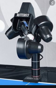

    Też postanowiłem wykonać takiego robota do ping ponga. Po obejrzeniu kilkunastu filmów wydaje mi się, że konstrukcja robota firmy Butterfly - amicus start najbardziej mi będzie odpowiadała. Przemówił do mnie sposób sterowania wyrzutem piłek w różne strony (góra - dół, lewo - prawo i spiny odbywa się za pomocą 3 silników). Powoduje to, maxymalne uproszczenie konstrukcji samego robota.
    [MEGA128A] [MEGA128A][BASCOM] Budowa robota do ping-ponga - prośba o sprawdzenie schematu
    Na razie jestem na etapie zbierania elementów konstrukcyjnych (część z odzysku, a część druk 3D). Jeśli chodzi o elektronikę to sercem urządzenia będzie mikrokontroler z rodziny atmega i jakiś wyświetlacz alfanumeryczny 2x20 na sterowniku HD44780. Do podajnika wykorzystam zwykły silnik DC z regulacją PWM na potencjometrze. Silnikami do wyrzutu piłeczek będzie sterował atmega poprzez PWM.
    Mam pytanie czy orientuje się ktoś jakiej szybkości muszą być takie silniki?
