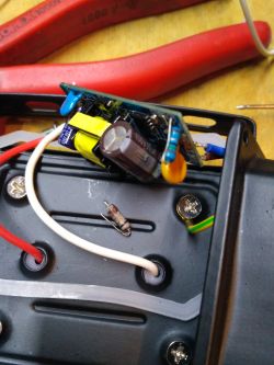

    Przestało mi działać kilka urządzeń z malutkimi zasilaczami impulsowymi ("żarówka" led, halogen led i inne).
    Po rozebraniu doszedłem do wniosku że padł dławik - brak przewodzenia (mam nadzieję, że to dławik - element przypominający przewlekany rezystor wpięty przed mostkiem Gretza).
    Przelutowałem jakiś ze starych części i działa. Niestety nie znalazłem więcej więc będę musiał dokupić.
    W jaki sposób dobrać odpowiednią indukcyjność? W jaki sposób zwiększenie/zmniejszenie indukcyjności wpływa na prąd/napięcie?
    Chciałem odczytać kod paskowy ze starych, ale mają 5 pasków kolorowych (np pomarańczowy, biały, złoty,złoty, biały lub czerwony, czerwony, złoty, złoty czarny - oczywiście mogą być w odwrotnej kolejności bo nie wiem z której strony zacząć). Wszędzie znajduję instrukcje odczytywania 4 paskowych kodów (i informację, że te z 5 paskami, gdzie piąty jest srebrny, to są produkowane dla wojska - co akurat tutaj pewnie nie jest prawdą jako że to jest "Made in China"). Czy ktoś może się orientuje jak to odczytać?

    Domyślam się, że piszesz o elemencie włączonym szeregowo z zasilaniem, przed mostkiem Graetza.
    Rozbierając uszkodzone zasilacze małej mocy widywałem w tym miejscu bądź bezpiecznik, bądź rezystor (kilka omów), bądź dławik.
    Przypuszczam, że rolą tego elementu jest odcięcie zasilania w przypadku uszkodzenia zasilacza skutkującego uszkodzeniem tranzystora kluczującego przetwornicy.
    Trudno bowiem racjonalnie wytłumaczyć istnienie dławika czy rezystora w tym miejscu.
    No może rezystor... Powiedzmy, że zmniejsza maksymalną wartość prądu w momencie włączenia do sieci - mogę zrozumieć.
    Ale dławik? Kilka mikrohenrów. Można by powiedzieć, że ogranicza zakłócenia w cz wprowadzane do sieci (mocno naciągane) ale dlaczego tylko na jednej żyle zasilania?
    Moim zdaniem można tam wstawić cokolwiek. Ja wstawiłbym rezystor mx 10Ω/1W. Celowo dużej mocy by nie "padł" w chwili włączenia.

    Tutaj są zdjęcia oryginalnych elementów (z naświetlaczy LED 10W). Nie pasuje mi to żadnych tabelek z kodami paskowymi rezystorów. Będę wdzięczny za pomoc w identyfikacji.

    To rezystory 2,2Ω 5% i 3,9Ω 5%. Piąty kolor oznacza współczynnik temperaturowy.
    Jeśli są wmontowane szeregowo z zasilaniem to nie ma w stosunku do nich zbyt wielkich wymagań. Mają zmniejszyć udar prądowy w chwili włączenia i być rodzajem wyłącznika w razie uszkodzenia.

    Zmylił mnie ten piąty pasek i dlatego nie byłem w stanie tego rozpoznać. Dodatkowo gdzieś wyczytałem o dławikach które są lepsze dla prądu zmiennego i dlatego podejrzewałem ten element o bycie dławikiem.
