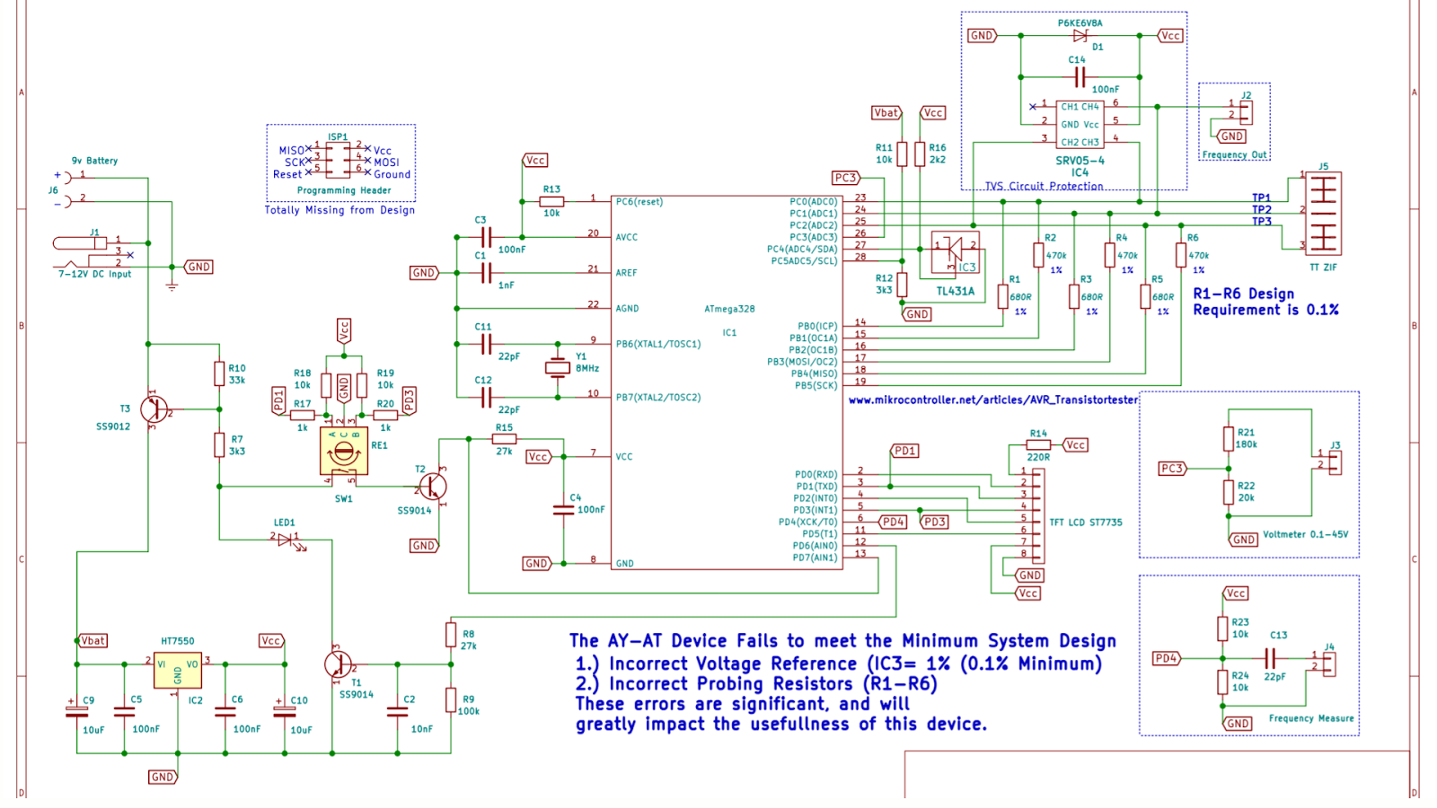

Chcę zwiększyć dokładność pomiarów urządzenia pomiarowago zbudowanego na ATmega328.
https://www.ebay.com/itm/2017-Version-Transis...var=485227022397&_trksid=p2057872.m2749.l2649
Planuję zastąpić żródło napięcia odniesienia TL431a które ma dokładność 1% na takie które ma 0,1%, myślałem nad TL431B ale nigdzie nie mogę kupić - potrzebuję 1szt.
Bardzo proszę o podanie dostępnego w handlu zamiennika TL431B (0,1%) T092
A może ktoś z szanownych kolegów taki posiada i odstąpi go odpłatnie?
