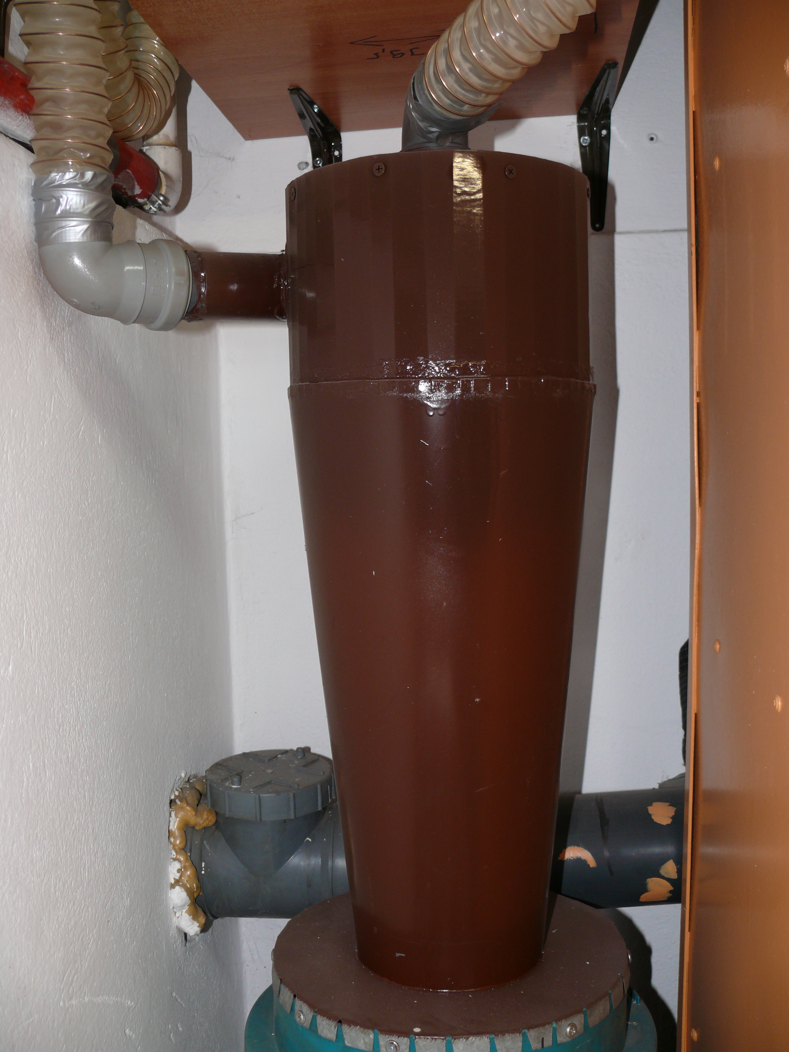

    Po naoglądaniu się na YT filmików, kupiłem od chińczyka separator do trocin. Zmontowałem jak większość ludzie i...? Nie działa tak jak bym oczekiwał. 95% trocin ląduje w odkurzaczu a tylko 5% w zbiorniku separatora.
    Nie znam się na tym kompletnie i szukam wśród was osób które wiedzą więcej ode mnie i są w stanie mi pomóc co zrobiłem nie tak.
    Zdjęcie zamieszczam poniżej. Dodam, że uszczelniłem połączenie cyklonu z pokrywą oraz dokładnie taśmą klejącą pokrywę wraz z wiadrem.... I nic to nie dało... nadal niski stopień filtracji. Podciśnienie na wężu wejściowym do separatora jest bardzo dobre.
    Jakby ktoś miał pomysł co zrobiłem nie tak, będę b wdzięczny.

    Zwiększ podciśnienie pomiędzy odkurzaczem a cyklonem.
    Dzieje się tak kiedy cyklon jest zbyt duży ( za mała prędkość wlotowa zanieczyszczeń) mają zbyt małą prędkość (energię) żeby wytracać ją na ściankach kierując w stronę zbiornika opadowego. .

    To jest zabawka nie separator... Długość ok. 12", czyli jakieś 30cm, reszta w proporcji.
    Mój cyklon ma dwa razy tyle.
    I najważniejsze- w moim jest rura przez całą długość (nawet więcej, bo wystaje u dołu z pięć cm) stanowiąca część kanału wylotowego- zasysanie odbywa się w osadniku, nie w koronie stożka, jak w tym chińskim wynalazku. Problem w tym, że śmieci w Twoim separatorze są zasysane praktycznie z króćca wlotowego.
    Spróbuj tak- znajdź kawałek rury PVC o średnicy tak dobranej, by ciasno wlazła w króciec wylotowy, wsuń ją OD DOŁU pozostawiając wystający odcinek ok. 5-8 cm poniżej podstawy cyklonu, słowem ma przechodzić przez całą jego długość i jeszcze wystawać na dole.
    Dowcip w tym, że śmieci/trociny mają zostać zawirowane w cyklonie i opadając pod jego dolny wylot muszą wirować z taką prędkością, by rozkładać się na boki osadnika. W profesjonalnych sprzętach prędkość kręcących się śmieci przekracza prędkość dźwięku ponoć :)
    Potestuj.
    V.

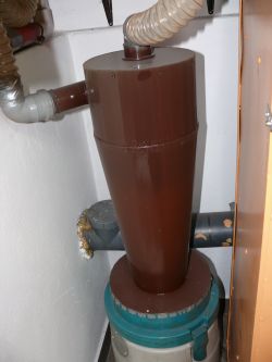

    Czy przesada- nie wiem. Mój wynalazek robiłem w oparciu o podgląd różnych DIY zagranicznych i trochę na zasadzie "uda się, to dobrze, nie- zrobimy inaczej". Wymiary dobrane na oko, bo te podglądane nie miały ich podanych (zwłaszcza zbieżność stożka cyklonu).
    Działa toto już prawie pięć lat, i to skutecznie. Agregat ssący ma osobny pojemnik na ewentualnie zassane śmieci, ale generalnie jest pusty (przy okresowym przeglądzie, czyli przy opróżnianiu osadnika :P )
    Poświęciłem się (z okazji zbliżającego się końca roku...) i zrobiłem słitfocie tej prowizorki
    V

    Najważniejsza sprawa to szczelność w układzie. Drobne nieszczelności na połączeniu wieka i wiadra powodowały zasysanie powietrza i zmianę aerodynamikę i trajektorie opadu wiórów ( ale mądre słowa).
    Dodatkowo średnice węży... Pozmianiałem aby były takie same na wejściu jak i na wyjściu cyklonu.
    Wydłużanie wewnętrznej rury wylotowej tylko pogorszyło efekty. Rura mocno zbliżyła sie do skośnych ścianek leja i więcej ściągało podciśnienie niż opadało do wiadra.
    W obecnym stanie w odkurzaczu mam zamontowany filtr i włókninowy worek. Worek jest po to aby filtrować drobniutenki pył, który po dłuższym czasie osadzał sie na filtrze i radykalnie zmniejszał moc ssania.
    Używam zestawu ponad 2 tyg i filtr czyściutki, 99% wiórów jest w wiadrze pod cyklonem a w worku zbiera sie sam drobniutki pył.
