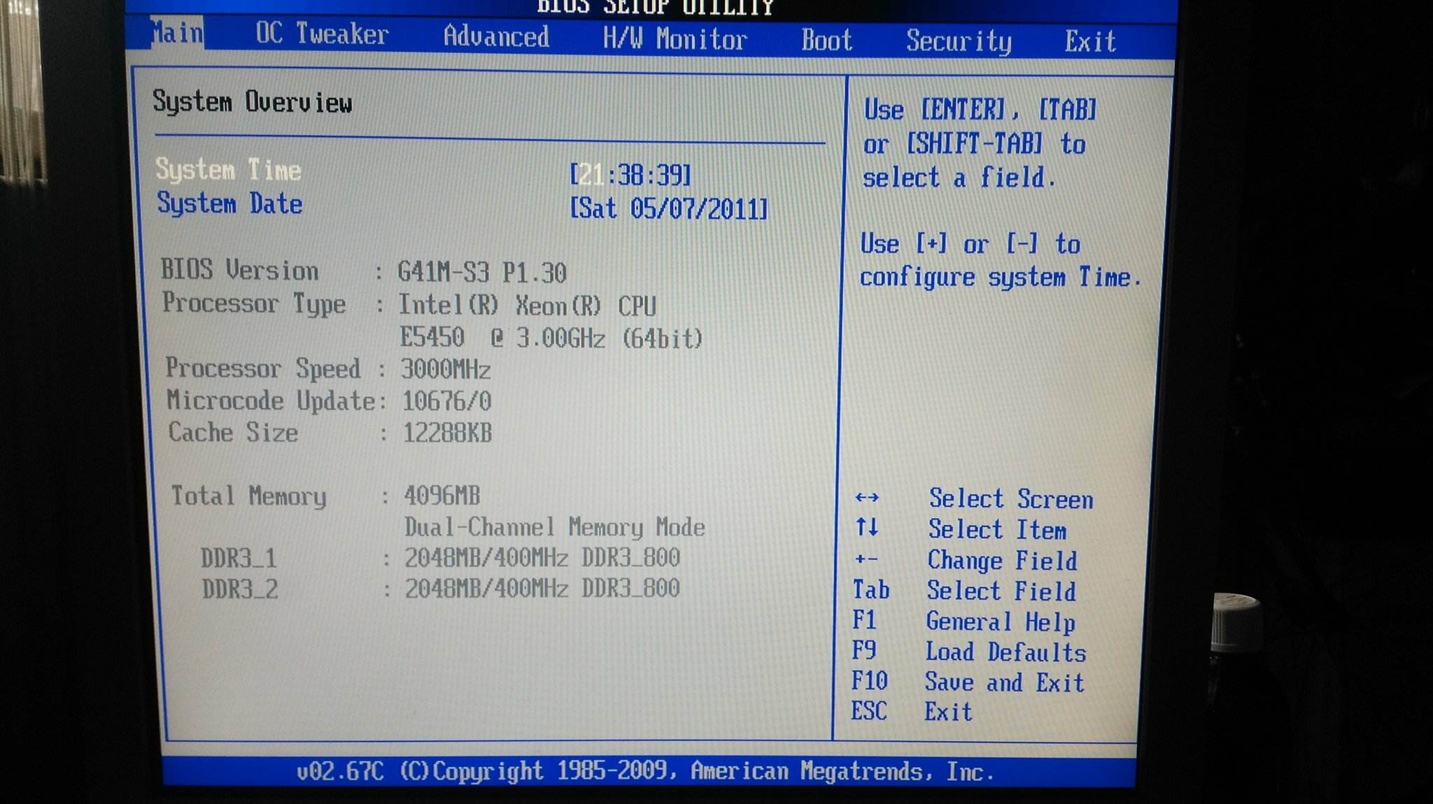

    Dobry wieczór
    Dopiero co złożony komputer a jego parametry:
    G41M-s3
    Xeon x5450
    2x2gb GB hyperx
    Seagate 500gb GB hdd HDD
    GT 9500
    Jakaś nagrywarka
    Chłodzenie boxowe
    400w W Tracer (wiem że zły zasilacz ale służył bez zarzutów w poprzednim komputerze).
    Problemem jest to że komputer ścina się na informacji o płycie głównej (klawisze nawigacji i informacje). Czasami się uda wejść w bios BIOS, lecz nierzadko też komputer ścina się w biosie BIOS'ie i nie da się nic więcej zrobić. Dwa razy udało mi się ustawić żeby komputer wczytywał najpierw pendrive bo chcę zainstalować na świeżym dysku system no i niestety maksimum gdzie dotarłem to logo.

    Ale zaszalałeś na tej płycie uruchamiać X5450 - to TDP 120 W!!!
    Chyba chcesz puścić z dymem tą ubogą 3-fazową sekcję zasilania....
    Do tego zasilacz tracera.... Chociaż zmierz napięcia jakie podaje. Uwielbiam uzasadnienia "bez zarzutu służył w poprzednim komputerze", należy wziąć poprawkę na to ile ten zasilacz przepracował (uległ zużyciu) i o ile wzrósł pobór prądu przez wszystkie podzespoły w nowej konfiguracji.

    Jak zdążysz to złap na foto aktualną wersję BIOS.
    Jest to widać na 1wszej zakładce - Main.
    Nawet lepiej. Pyta oficjalnie nie obsługuje tego procesora:

    Tu masz BIOS z microkodami:
    https://mega.nz/#!ntxSmQrK!OMfoPWN-uDbq-J8ILEWayAvBk5rXWedES4JttZw7rhc
    Sprawdź na normalnym zasilaczu.

    Nie powiodło się.
    Podczas aktualizacji biosu komputer się po prostu wyłączył i aktualnie wyłącza się od razu po włączeniu.
    Dzieje się tak na obydwóch zasilaczach.
