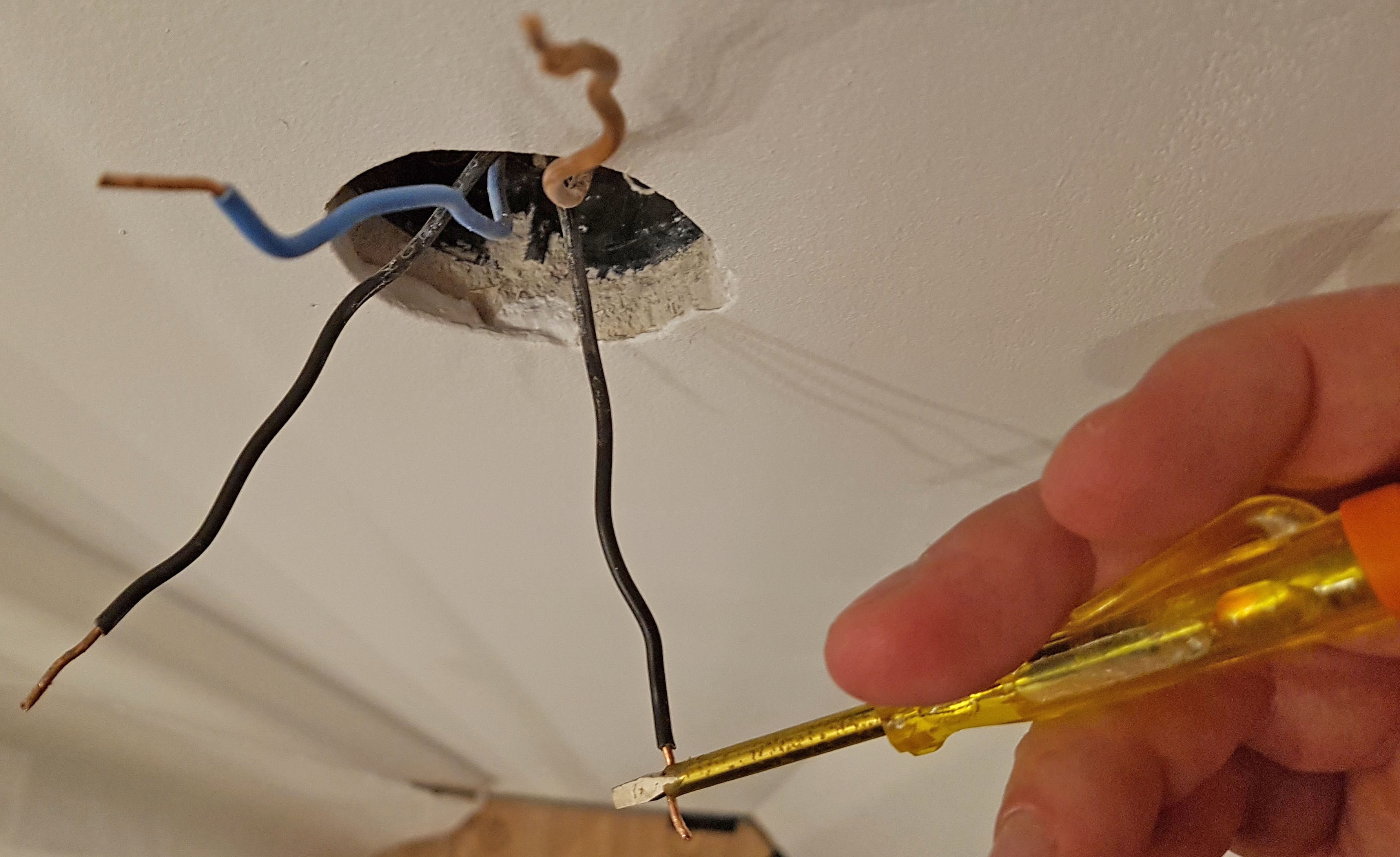

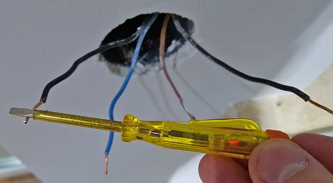

    Mam problem z nietypowym połączeniem krzyżowym. Przed remontem zdemontowałem łączniki do oświetlenie na tarasie i niestety nie zrobiłem zdjęć i nie wiem jak to podłączyć tak jak było wcześniej.
    Od początku, jest jedna żarówka na tarasie i 3 łączniki w trzech oddzielnych pomieszczeniach.

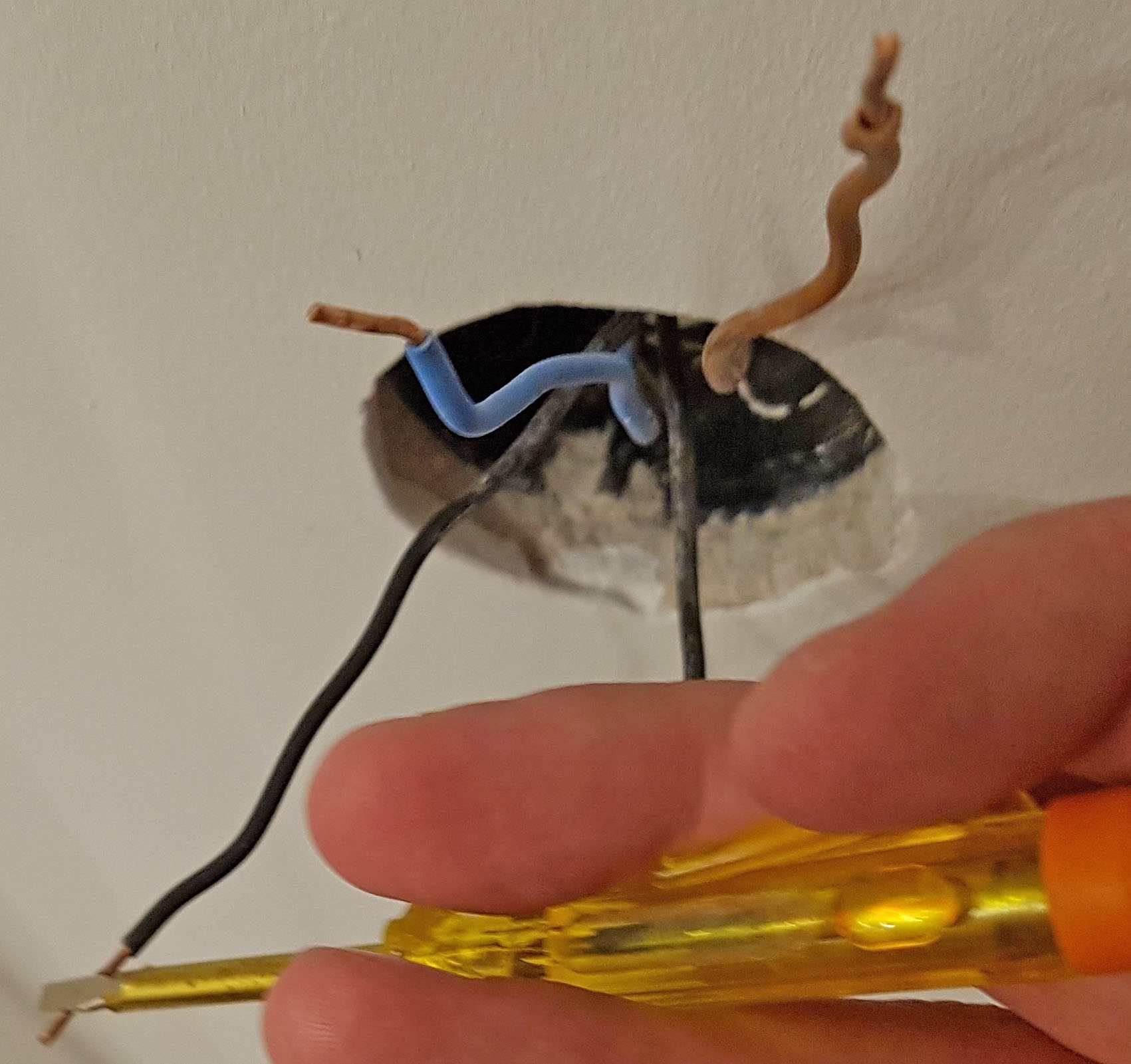

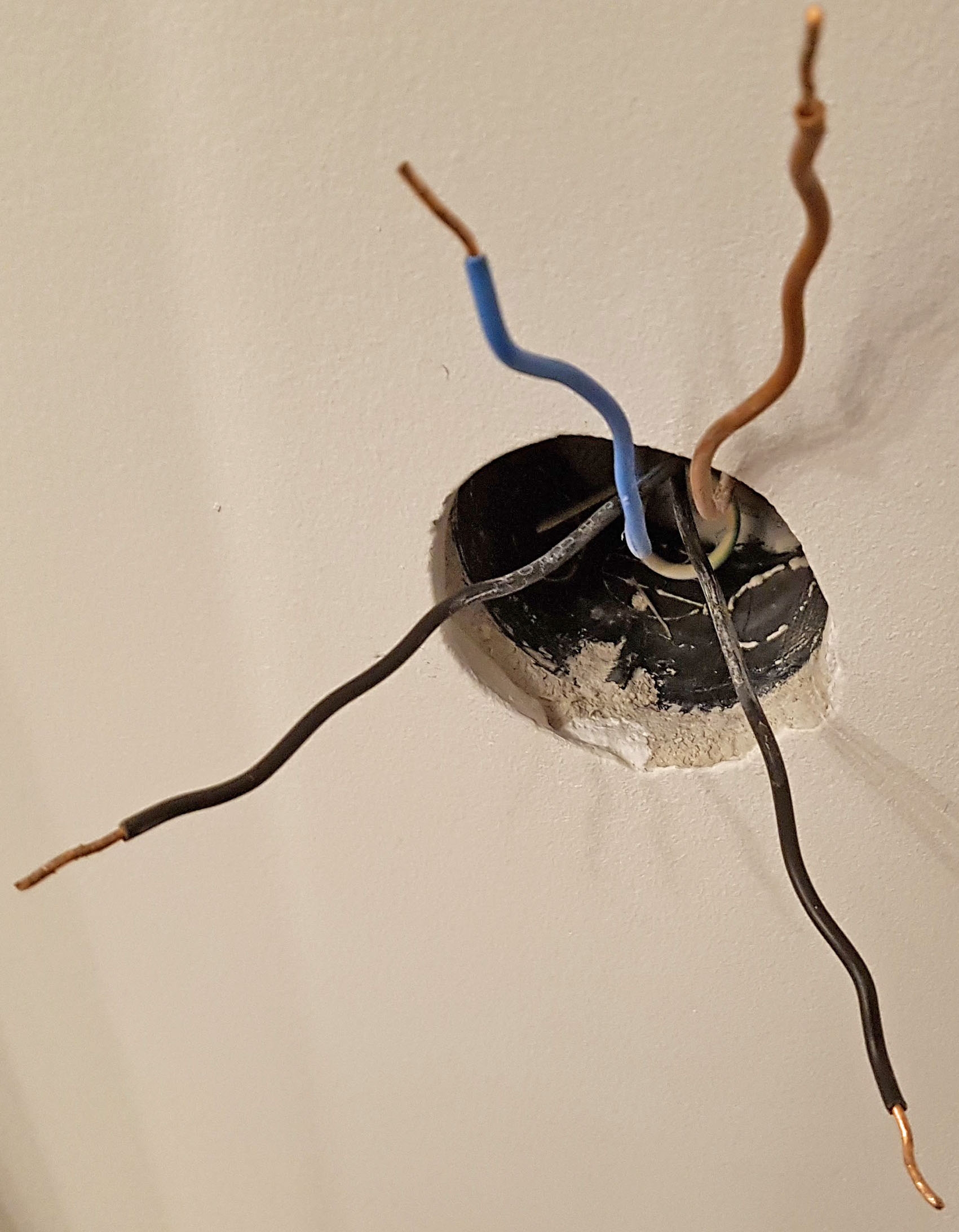

    Puszka w pomieszczeniu nr. 1:
    Jak podłączyć 3 łączniki do jednej żarówki na tarasie po remoncie?
    na każdym kablu jest faza, sprawdzałem je probówka z tym, ze na brązowym kablu probówka świeci jaśniej.

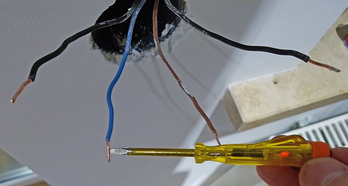

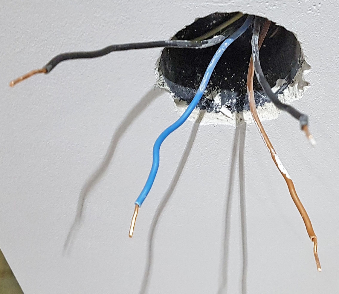

    Puszka w pomieszczeniu nr. 2:
    3 czarne, brązowy i niebieski. Jeżeli nie połączymy kabli w pomieszczeniach 1 i 3 to nie ma fazy na zadym z tych kabli.

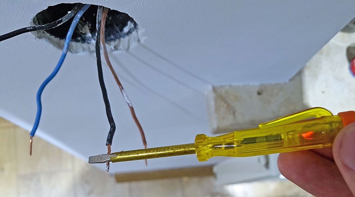

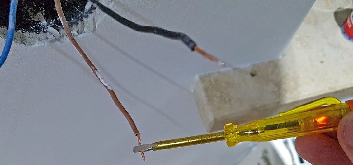

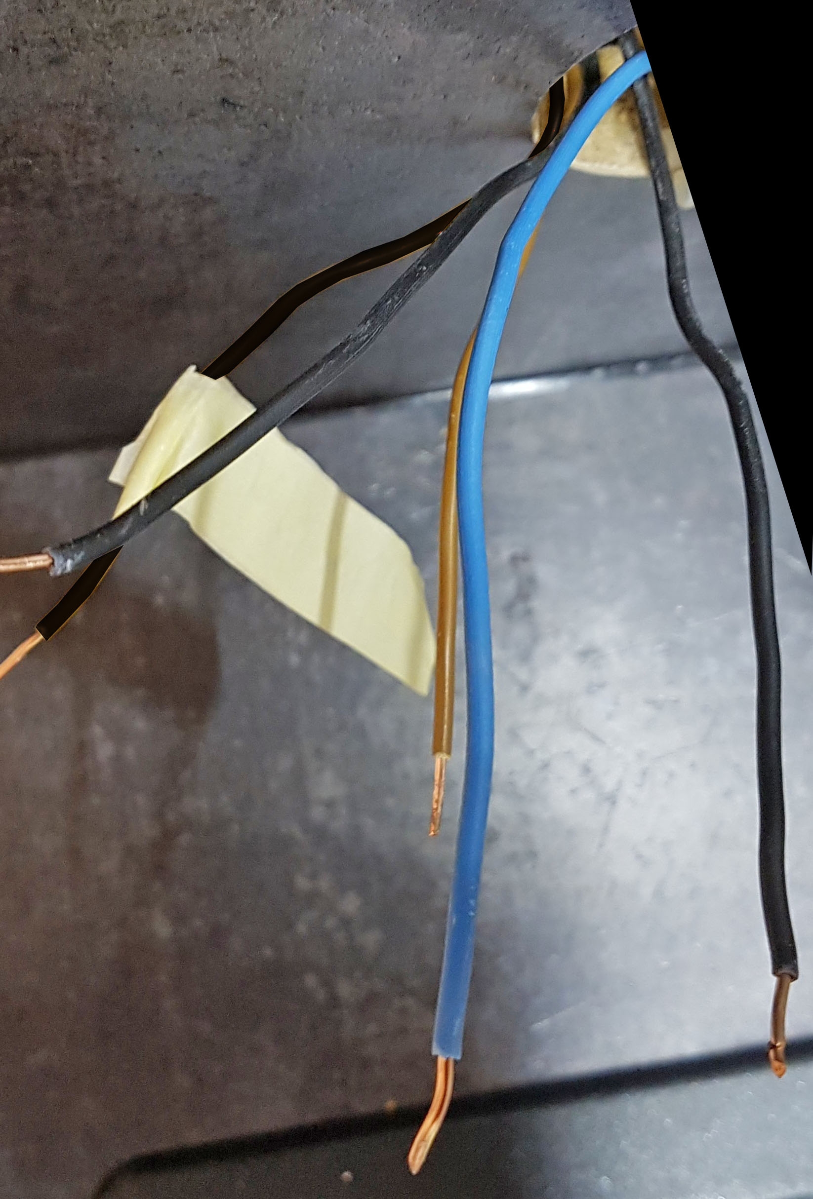

    Puszka w pomieszczeniu nr. 3:
    Dwa czarne kable są prądowe.
    Bardzo proszę o pomoc, próbowałem to podłączyć już na rożne sposoby ale nie jest to typowe połączenie krzyżowe i naprawdę nie wiem jak to zrobić. Nie chce popalić tez kabli, bo mieszkanie po remoncie... Dodam, ze nie jestem elektrykiem. Przed demontażem wszystko działało, nic nie było przerabiane, możliwe, ze nie wszystkie kable są potrzebne do podłączenia tego.
    To jest przewód zasilający.
    amperos666 napisał:
    Nietypowe, tzn. nie takie jakie można znaleźć wpisując połączenie krzyżowe w google lub YouTube
    Nie możesz znaleźć bo nie rozumiesz a tu masz standardowy schemat dwa schodowe i krzyżowy. Niebieski przewód jest zbędny.
    Schemat w tym temacie --> https://www.elektroda.pl/rtvforum/topic2133374.html
    lub tu w poście #11 --> https://www.elektroda.pl/rtvforum/topic3416914.html

    Kolego amperos666 przewody ułożone obok siebie w kablu choć nie połączone ze sobą elektrycznie a wiszące w powietrzu mogą podświetlać neonówkę. Dla 100% pewności pomiarów obecności napięcia zaopatrz się w żarówkę włóknową minimum 25W i przy jej pomocy należy sprawdzać obecność napięcia. Zapewne nie będzie już tak jak z neonówką.
    Jeśli nie posiadasz wiedzy jak to bezpiecznie zrobić zostaw dla fachowca.
