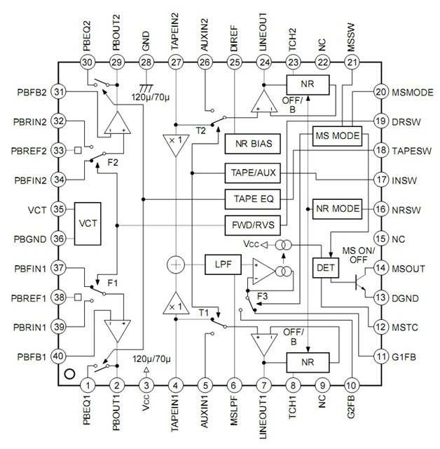

    Biorąc pod uwagę znaleziony na tym forum schemat wyprowadzeń jest to jakieś MSLPF:
    Becker Q01 BE 6015 - Uszkodzony układ SONY A2510Q, brak 6 nóżki, odbiera 1 stację
    I teraz zestaw pytań:
    1) Co to jest MSLPF (Cut-off frequency adjustment of the music sensor LPF)?
    2) Nie znalazłem nigdzie schematu tego radia a w miejscu uszkodzenia nie widzę dochodzącej do tego pinu ścieżki. Czy jest możliwość ze to wyprowadzenie w tym radiu nie było używane i jego uszkodzenie nie zmieni działania sprzętu?

    Patrząc na rodzaj uszkodzenia zadał bym sobie pytanie: "co spowodowało taki strzał, tym bardziej jeśli rzekomo ten pin nie jest podłączony. Być może pad ma ścieżkę biegnącą pod scalakiem, może jest przelotka na drugą stronę (bottom), albo w ogóle jest to płytka o większej ilości warstw, niż 1/2... Trudno wyrokować. Układ na pewno jest do wymiany, warto wcześniej zapoznać się z jego notą katalogową. Tam zobaczysz, za co odpowiada to wyprowadzenie. Czy ten niebieski element THT też jest przypalony, czy mnie oczy zwodzą?
