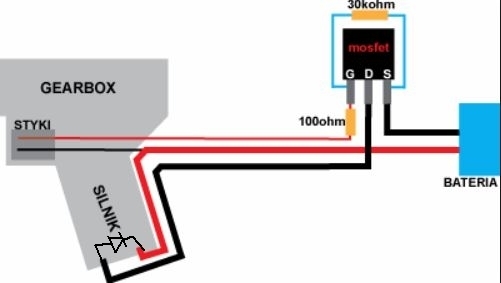

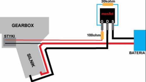

Jak podłączyć tranzystor IRFZ44N jako prosty klucz do silnika i gdzie wstawić diodę zabezpieczającą?
IRFZ44N należy traktować jako klucz MOSFET do włączania i wyłączania silnika, a nie jako element zwiększający prąd; jeśli nie potrzebujesz regulacji obrotów, wystarczy zwykły wyłącznik on/off. [#16970855][#16970046] Diodę zabezpieczającą podłącz równolegle do silnika, anodą do „-”, katodą do „+”; jako przykład podano BY255 albo 1N5804. [#16970661][#16970796] Sam tranzystor nie rozwiąże problemu zasilania, bo zasilacz od laptopa 18,5 V / 3,5 A jest za słaby do takiego silnika — przy starcie potrzebny jest dużo większy prąd, rzędu 10 A i więcej. [#16970036][#16971290] W praktyce tranzystor w tym układzie tylko zastępuje przełącznik, więc jeśli chcesz prosty układ, użyj odpowiedniego zasilania i zwykłego włącznika zamiast liczyć na „wzmocnienie” prądu przez MOSFET. [#16968880][#16970855]
W dyskusji poruszono problem podłączenia tranzystora PRFZ44N jako klucza do sterowania silnikiem wkrętarki. Użytkownik, będący początkującym elektronikiem, poszukiwał prostego schematu podłączenia. Odpowiedzi wskazywały, że PRFZ44N to tranzystor MOSFET, który może działać jako przełącznik, ale nie jest przetwornicą. Użytkownik chciał ominąć oryginalny przycisk wkrętarki, co prowadziło do dyskusji na temat zasilaczy, ich mocy oraz konieczności zastosowania diody zabezpieczającej. Wskazano, że zasilacz od laptopa (18.5V, 3.5A) nie jest wystarczający do zasilania silnika, który wymaga znacznie większego prądu, co prowadzi do problemów z jego działaniem. Użytkownik testował różne zasilacze, w tym ATX, i zauważył, że silnik działał lepiej z tranzystorem, mimo że zasilacz laptopowy miał niższą moc.
