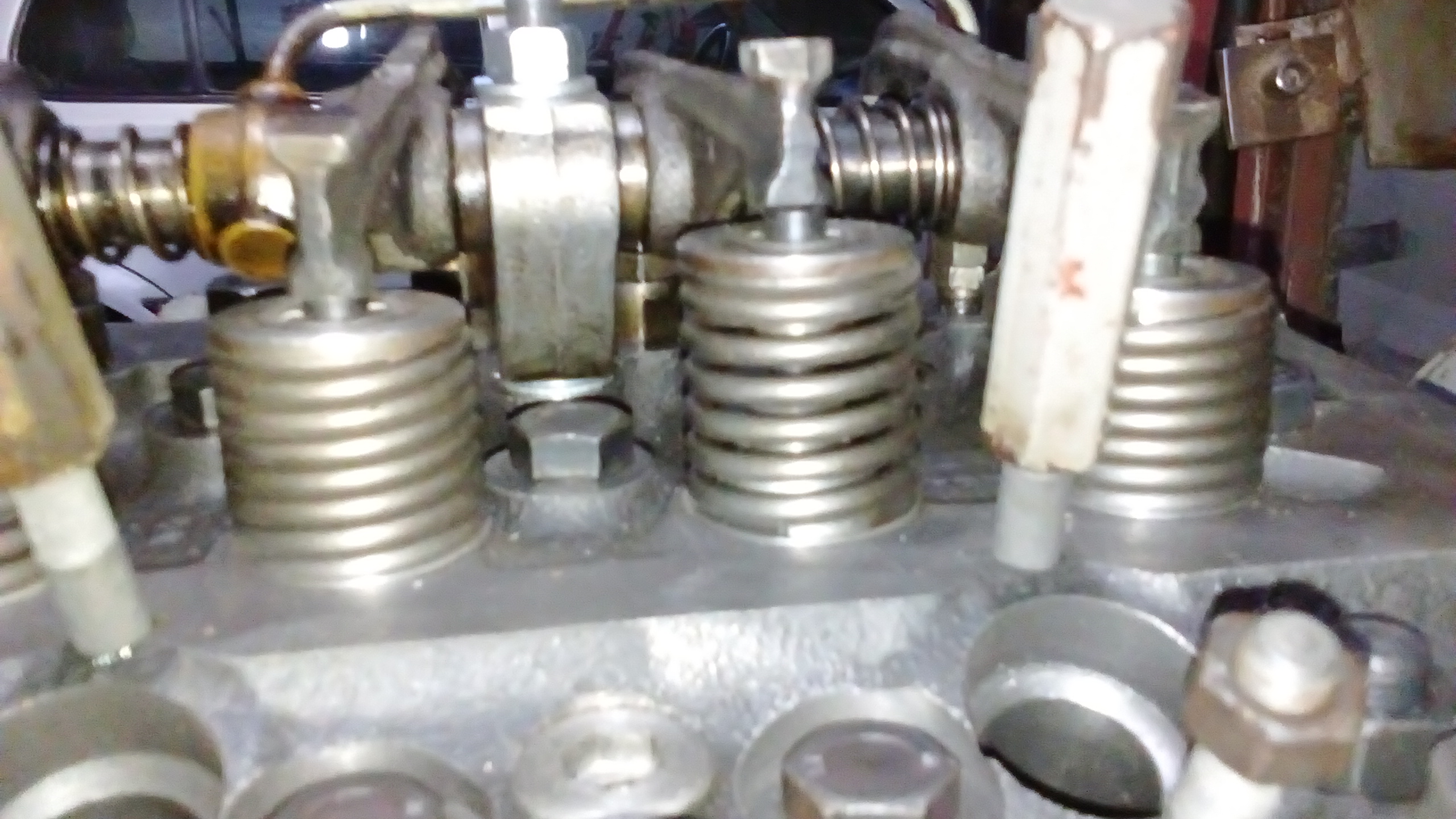

  • #13 16976581
    Pawel19995
    Poziom 8  
    Posty: 17
    Ocena: 46
    Tak to wygląda, luz na zaworach 0,35

    A maksymalnie ściągnięte sprężyny, nawet jak powieksze ten luz

    Jeżeli zwoje sprężyny się stykają to trzeba coś z tym zrobić.
    Jak nowa głowica to reklamować. Na zdjęciach nie jest to oryginalna głowica, za jasny odlew.

    Ocena: 46
    Może w trudno Ci w to uwierzyć ale wiem co to zawór, tłok, czy głowica, wiele silników juz złożyłem i chodzą, nawet nie źle, a to ze że z tym mam problem nie jest końcem świata, ale dzięki za podpowiedź,
    Właśnie o to mi glowienie chodzi luz jest ten prawidłowy nie ma kolizji, a sprężyny są jak na zdjęciach
