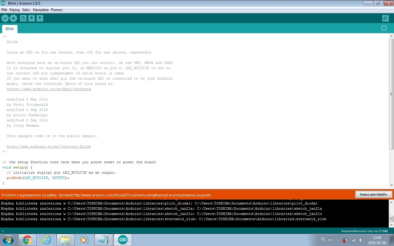

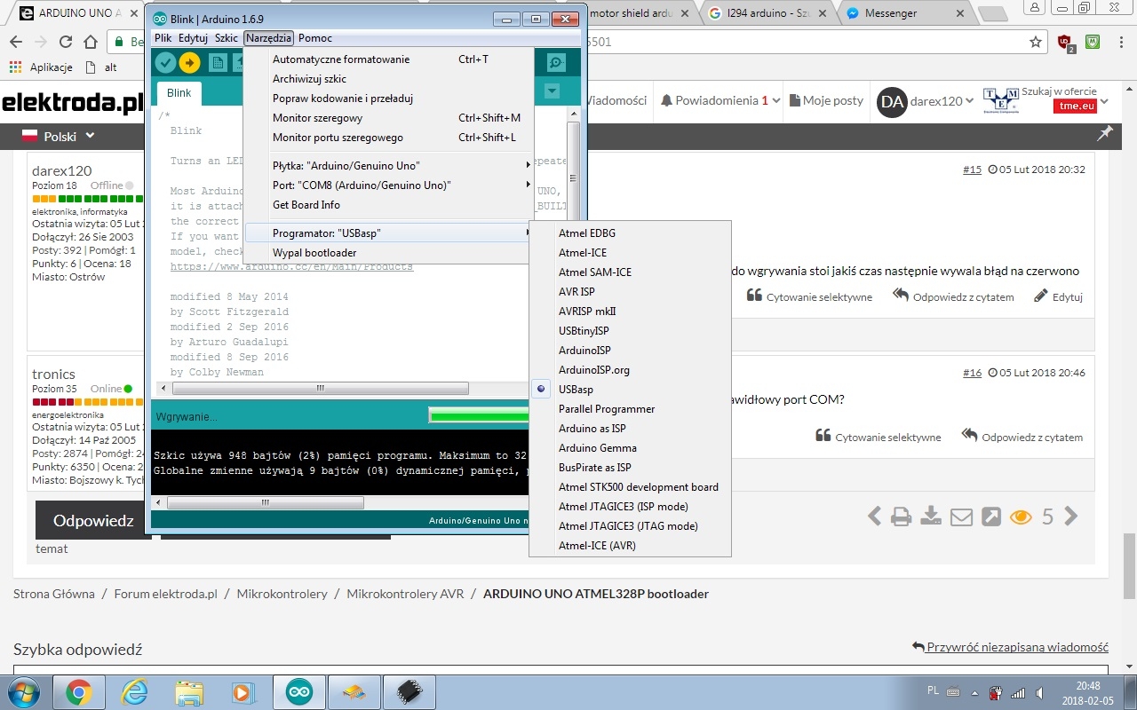

Jak poprawnie wgrać bootloader do nowej ATmegi328P w Arduino Uno i dlaczego po tym szkice nie chcą się wgrywać przez USB?

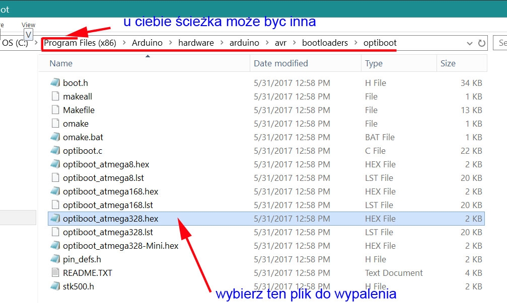

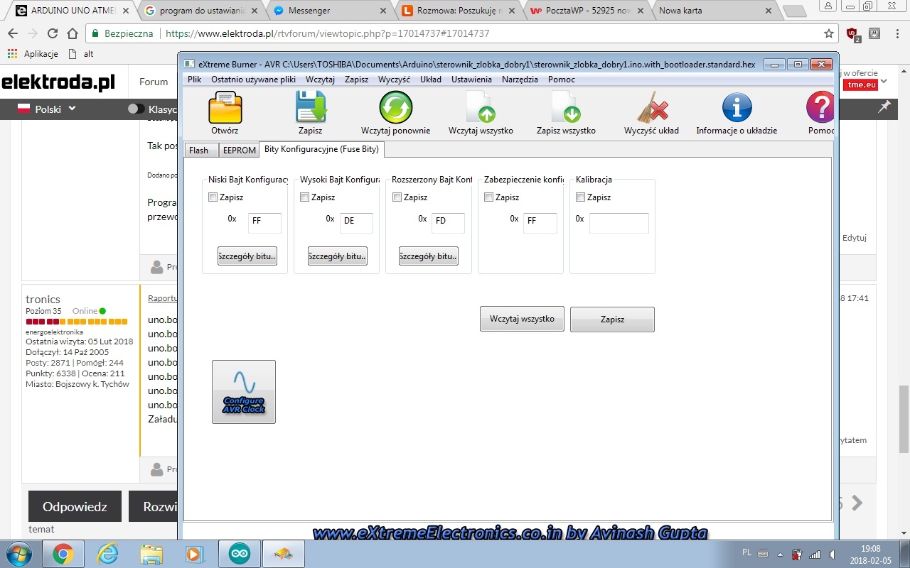

Po wgraniu bootloadera szkice należy wgrywać już normalnie przez USB/port COM, a nie przez USBasp; jeśli upload nie działa, najczęściej oznacza to błędny bootloader, złe fusebity albo zły wybór płytki/portu w Arduino IDE [#17016383][#17015634] Do samego wypalania bootloadera przez USBasp trzeba użyć zworki SLOW, bo komunikat o SCK przy starszym firmware USBasp jest tylko ostrzeżeniem, a nowa ATmega startuje z wewnętrznym 8 MHz RC i podziałem przez 8 [#17014720] Wskazany bootloader to `optiboot/optiboot_atmega328.hex`, a fusebity dla Uno: low `0xFF`, high `0xDE`, extended `0xFD` [#17015038] Po poprawnym wypaleniu lock bity powinny mieć `0x0F`, a jeśli odczytujesz `0x3F`, to procedura wypalania nie została wykonana prawidłowo [#17025275]
