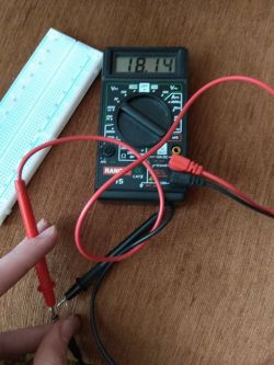

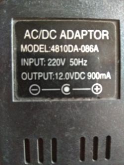

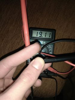

    Mam problem z zasilaczem, nie jest on nowy, a po prostu gdzieś go wygrzebałem w domu. Problem polega na tym, że daje za wysokie napięcie na wyjściu. Czyżby był to zasilacz 18V a nie 12V? Początkowo nieświadomy podłączałem go do arduino i niby działało poprawnie, ale potem sprawdziłem napięcie na pinie Vin (z obciążeniem rezystorem) i wynik spoooro odbiegał od 12V. W załączniku zamieszczam zdj z pomiarów i zasilacza. W drugim pomiarze możliwe, że słabo widać ale jest tam rezystor 1k.

    Taki zasilacz bez obciążenia będzie dawał dużo wyższe napięcie niż nominalne, bo nie jest stabilizowany.
    Gdybyś obciążył go prądem kilkaset mA to pewnie napięcie spadnie do ok 12V.
    Pomiar z szeregowym rezystorem w ogóle sobie daruj. Tam nie płynie prawie żaden prąd, więc i przy 10k napięcie nie spadnie.

    Na zasilaczu jest napisane przy jakim prądzie otrzymasz, odpowiednie napięcie.

    Myślałem, że informacja na obudowie znaczy mniej więcej tyle, że na napięcie będzie stale 12V przy niewielkim obciążeniu, a maksymalny prąd może wynieść 900mA. Czyli ten zasilacz będzie niebezpieczny dla arduino jeśli nie będzie ono mocno obciążone bo będzie wtedy dawał sporo ponad te 12V? Bo tak zrozumiałem twoją wypowiedź krzysiozak.

    Ideałem by było znaleźć odpowiednie zasilanie pod odbiornik, tak są obliczane na przykład ładowarki do telefonów komórkowych.
    Czy za wysokie zasilanie będzie do arduino, nie wiem, ale w dokumentacji arduino będziesz miał zakres napięć zasilania przy których będzie działać prawidłowo. I zakres maksymalnych i minimalnych prądów jakie będzie pobierać. I tego należy się trzymać.
    I odpowiednio dobierać zasilacz.
    Tu jest napisane że przy prądzie 900 mA ustawi napięcie na 12 V.

    Ok, trochę mi objaśniłeś. Na stronie arduino wyczytałem, że przyjmie nawet i 20V albo więcej, więc zasilanie 12V jest jak najbardziej bezpieczne.

    Jeśli w środku niema stabilizatora 12V jest to możliwe przy braku obciążenia pojemności kondensatora filtrującego
    Można by się pokusić i takowy wstawić, np. 7812.
