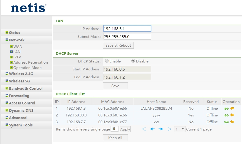

    Mam problem z routerem Netis WF-2880.
    Ale po kolei - sieć w mojej firmie wygląda tak:
    NET -> Router Synology (który rozdaje IP w klasie "4" & DHCP) -> switch -> (ap wifi)
    Jednym z AP Wi-Fi jest router Asus RT-87AC w trybie AP, IP 192.168.4.50 - wszyscy po wifi się ładnie łączą, dostają adresy 192.168.4.x i widzą się po sieci...
    Niestety firma jest spora i chciałem kolejny AP w innym miejscu żeby działał analogicznie. Wybór padł na Netis WF2880.

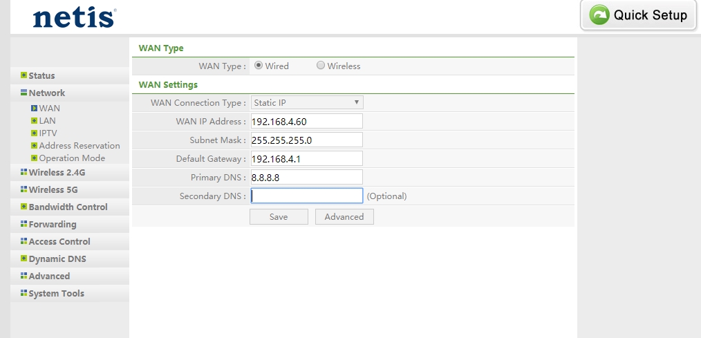

    Netis robi jako AP do Wi-Fi oraz "switch". IP konfiguracji WAN to 192.168.4.60, brama 192.168.4.1, ale tam w konfigu jest zakładka LAN i tam mam wpisane 192.168.1.1, DHCP wyłączone, a komputery podłączone do niego dostają IP 192.168.1.x i nei widzą pozostałych komputerów. Kiedy zmienię IP na 192.168.4.60 (jak w konfigu WAN), router głupieje... Co zrobić, żeby podłączając się do niego przez LAN/Wi-Fi otrzymywać 192.168.4.x jak w Asusie?

    Włącz tryb Router zamiast Bridge i sprawdź, czy zadziała z tym ustawieniem LAN:
    192.168.4.60
    czy "zgłupieje".
    Zaflashuj ten firmware jak jest.

    Jaki adres LAN ma Synology i jaki zakres DHCP na nim? ASUS jako AP a więc adres LAN z zakresu Synology ale spoza jego DHCP. Na ASUSIE wyłączone DHCP, połączony z Synology po LAN, sieć WiFi nazwa taka jak Synology lub inna , szyfrowanie i hasło jak na Synology. Netis ustawiasz jak Asusa i łączysz po LAN do Synology. Przykładowa adresacja Synology LAN 192.168.4.1 serwer DHCP 192.168.4.10-192.168.4.100, Asus LAN 192.168.4.2 a Netis 192.168.4.3 . WAN na nich cię nie interesuje, pracują jako AP w jednej sieci z Synology który ją tworzy na swoim DHCP. Wszystkie urządzenia w jednej sieci , widzą się wzajemnie.
    192.168.4.60
    czy "zgłupieje".
    Próbowałem. WAN mam ustawiony na 192.168.4.60, LAN na 4.60 - router głupieje, o czym piszę poniżej... Netisowi zrobię update jutro, jak wrócę do pracy.
    matek451 napisał:
    No dokładnie tak chciałem, tylko nie zmieniam DHCP w Synology. Synology jest na 4.1, rozdaje od 4.100. ASUS jest na AP, na 4.50, wyłączone DHCP i wszystko co jest podłączone kablem lub wi-fi dostaje 4.x (od Synology) i się widzi.
    Netis ma wan 4.60, lan jak jest 4.60, DHCP wyłączone - jak się podpinam pod niego, nie dostaję DHCP w ogóle.
    Jak Netis ma wan 4.60, lan 5.1, DHCP dalej wyłączone - dostaję adresację 5.x (nie wiem jakim cudem skoro DHCP jest wyłączone) - nie widzę komputerów w 4.x ale internet (poprzez Synology) mam :/ WTF ?
    Już myślałem, że tak zostawię, bo w sumie komputery nic nie udostępniają, a do drukarek na 4.x mam bezproblemowe dojście via IP, ale jednak ta sytuacja mi nie daje spokoju... Skoro cała sieć jest na 4.x to niech tak będzie.
    Dokładnie mam ustawienia jak poniżej (screeny z emulatora Netis) - WAN, LAN, LAN dla 5.1

    AP muszą być podłączone do LAN nie WAN, mogą mieć te adresy LAN , na Synology nic nie zmieniasz. WAN cię w Asusie i Netisie nie interesuje bo one pracuja jako AP a nie routery, DHCP na nich wyłączone. https://forumsieciowe.pl/index.php?/topic/17-...r-bezprzewodowy-jako-ap-punkt-dost%C4%99powy/

    Tylko właśnie w Asusie mam "na opak" i działa
    Ze strony, którą podlinkowałeś:
    Adres IP routera zmieniamy na taki który nie koliduje z głównym routerem a znajduje się w jego puli adresacji
    Asus mam 4.50, nie jest w puli adresacji Synology (4.100 - 4.200), jest podpięty WANem, działa wyśmienicie.
    Netis ma 4.60, takie same ustawienia (!) - działa tylko wtedy jak ma ustawione 5.1 i rozgłasza je jakimś cudem... Jedyne co - nie ma trybu AP (takie opcje ma w Wi-Fi Radio, ale nie w trybie samego urządzenia)
    Cytat ze strony ASUS:
    https://www.asus.com/pl/support/FAQ/105496/
    Jak działa port WAN, gdy ruter pracuje jako AP? Port WAN pracuje jako port LAN w trybie AP.
    - tak się zachowuje każdy port WAN w routerach TP-Link / Asus, które używamy. Netis jest pierwszy który to łamie...

    Podłącz Netisa po LAN i ustaw wg. instrukcji i po problemie.

    Podpięcie kabla od Synology via LAN, a nie WAN rozwiązało problem. Dziękuję wszystkim którzy się udzielili i pomogli w temacie. Szkoda, że "straciłem" 1 port LAN, ale to przeżyję :)
