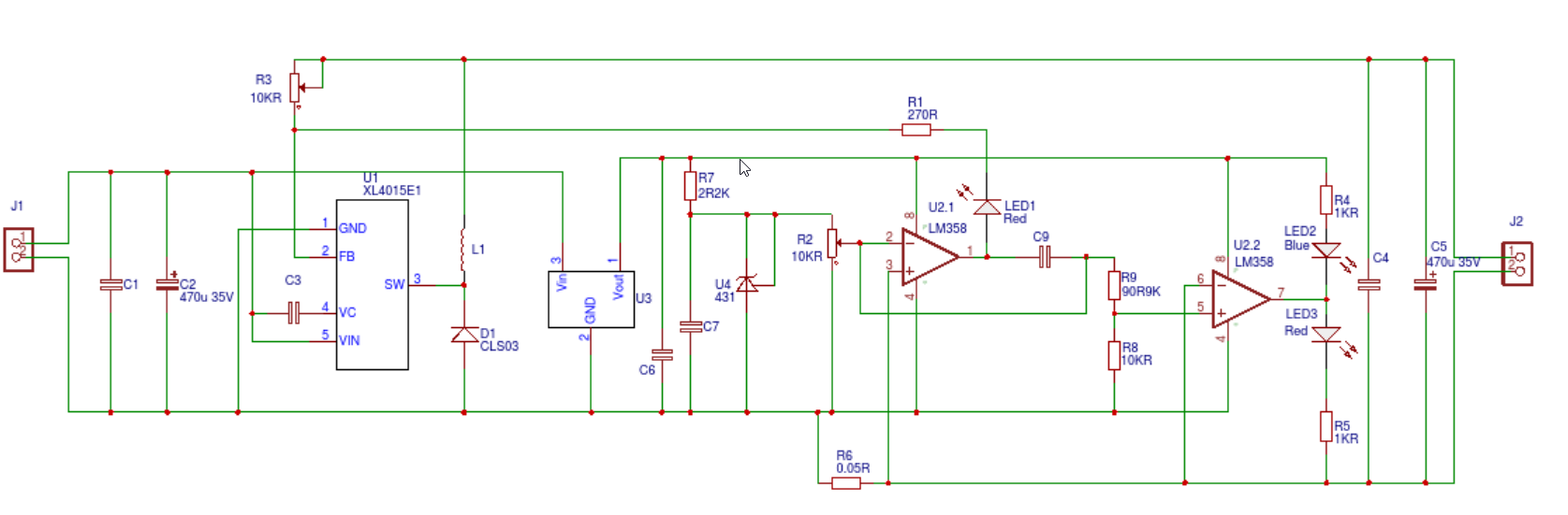

    Jak można wykonać regulację prądu zasilacza przy wykorzystaniu PWM z uPC? Chodzi o zasilacz 12V chcę do niego dorobić regulację prądu od 0 do 5A.

    Na przykład PWM za pomocą filtra RC zamieniasz na napięcie które steruje końcówką mocy. Pomiar prądu możesz zrealizować mierząc napięcie na boczniku rezystancyjnym.

    Wersja profesjonalna: uC przy użyciu szybkiego PWM (min. 100 kHz) steruje bezpośrednio kluczem przetwornicy Buck, mierząc napięcie i natężenie przez ADC.

    Stabilizowany zasilacz napięciowy nie może być w tej samej chwili prądowym. Myślisz o czymś w rodzaju limitera? Jaki jest zamysł?
    dopowiedzmy: główny obwód pracuje "analogowo" czyli zamiana na ciepło.

    Nie dopowiadajmy jeśli mamy opisywać najsłabsze opcje. Wystarczy w stopniu końcowym przetwornica impulsowa sterowana sygnałem analogowym.

    Tak, chodzi mi o ograniczenie maksymalnego prądu

    1. Nie musi być super szybkie, ważne żeby było skuteczne i aby była możliwość regulacji w zakresie 0-5A z rozdzielczością przynajmniej 50 mA, zasilacz będę wykorzystywał głównie do ładowania akumulatorów.
    2. tak jak napisałem powyżej regulację tę chcę zrealizować przy pomocy ESP8266 (pisząc uPC miałem na myśli mikroprocesor)
    //EDIT//
    Jeśli bym wykorzystał taką lub podobną przetwornicę czy nie można by w prosty sposób zastąpić potencjometry sygnałem PWM?
