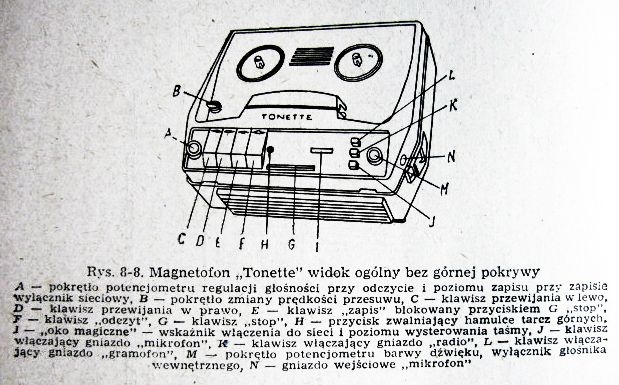

    kupiłem ostatnio magnetofon Tonette z 1966 r. z zamiarem jego renowacji. Chciałem dzisiaj zdjąć z niego obudowę i dobrze sprawdzić stan wnętrza, ale nie mogę wcisnąć klawisza zapisu (wiem, że trzeba wcisnąć ten mały, okrągły przycisk z boku). Od spodu jest słaby widok i nie wiem co go blokuje. Czy da się jakoś zdjąć ten klawisz? Nie chcę próbować na siłę, żeby czegoś nie zepsuć, pierwszy raz stykam się z tym magnetofonem.

    Pomogło, widać źle się dowiedziałem co trzeba wcisnąć. Jutro go rozbiorę i sprawdzę stan do końca. Na tą chwilę wiem, że jest mi potrzebny potencjometr głośności. Ktoś wie jaki powinien tam być lub wie gdzie można taki kupić, ewentualnie ma na zbyciu?
