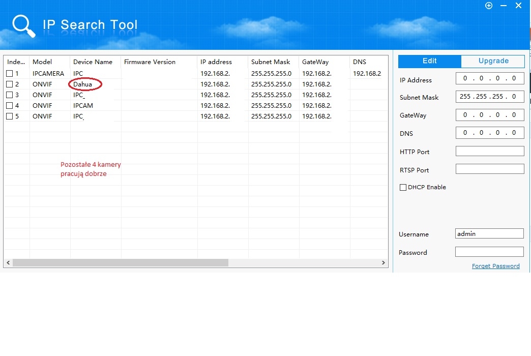

    ralfik12345 napisał:
    Natomiast NVR dauha oraz hikivision współpracują z większością ogólnodostępnych kamer IP.
    Nigdy nie miałem problemów w podłączeniu dowolnej kamery IP. Nie rozumiem dlaczego ty masz problem dodać ją do swojego rejestratora. Bzdurą jest, że kamery te działają tylko ze sprzętem danej firmy, oczywiście niektóre bardziej zaawansowane funkcje typu analityka obrazu, PTZ, zdalna konfiguracja itp może nie być dostępna.
    Pokaż zdjęcie swojej konfiguracji.
  • #3 17070295
    ralfik12345
    Poziom 6  
    Posty: 36
    WItam,
    Nie jestem profesjonalnym instalatorem ale też poraz pierwszy spotykam się z taką informacją.

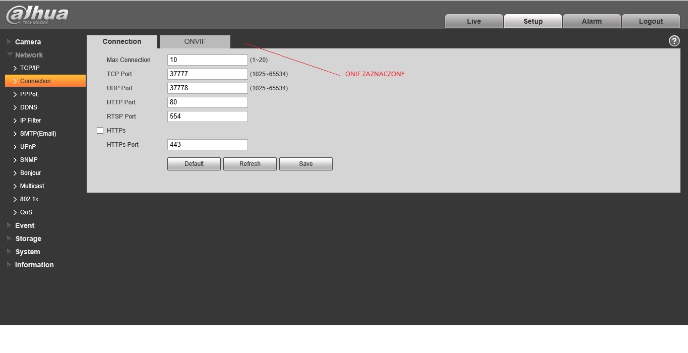

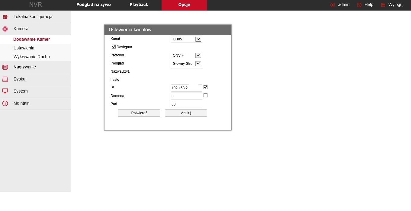

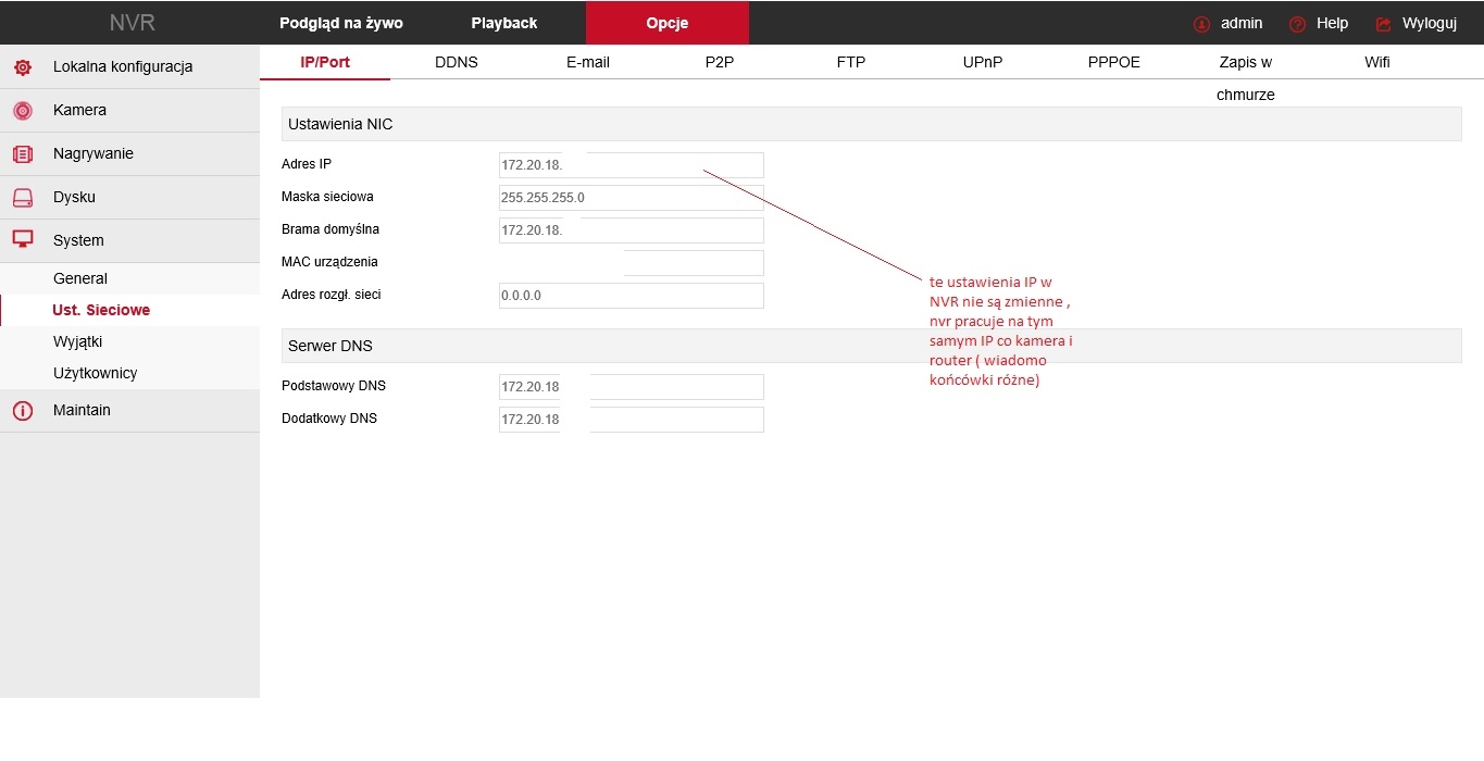

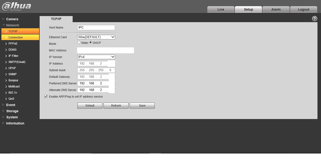

    Poniżej screny ustawień, jeśli jakieś pominąłem proszę napisz.
    Dziwne jest również że ta kamerka nie łączy się na zdalny podgłąd poza wewnętrzną siecią na gDMSS lite.
    Nie mogę jej dodać za pomocą P2P w aplikacji , tylko ręczne dodanie IP i wówczas działa w sieci wewnętrznej.
    PozdrawiamCzy kamera Dahua DH-IPC-HFW4800EP(4mm) współpracuje z NVR zxtech mini 9ch,4K?Czy kamera Dahua DH-IPC-HFW4800EP(4mm) współpracuje z NVR zxtech mini 9ch,4K?Czy kamera Dahua DH-IPC-HFW4800EP(4mm) współpracuje z NVR zxtech mini 9ch,4K?Czy kamera Dahua DH-IPC-HFW4800EP(4mm) współpracuje z NVR zxtech mini 9ch,4K?Czy kamera Dahua DH-IPC-HFW4800EP(4mm) współpracuje z NVR zxtech mini 9ch,4K?

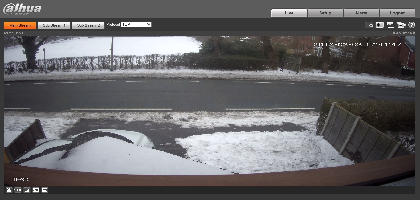

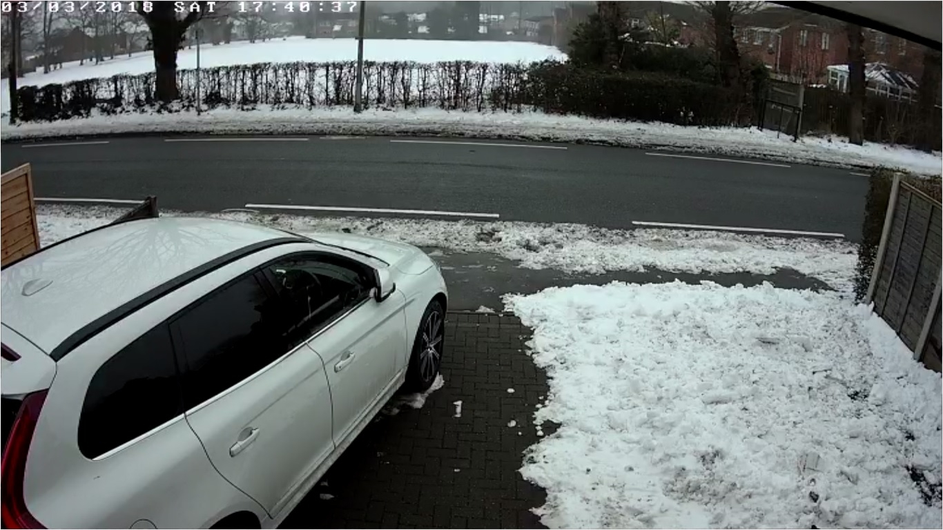

    Mam pytanie dotyczące doboru kamery. Takiej aby napewno chodziła mi z tą nvr-ką oraz z dobrą jakością 5mp lub 4K( nvr niby jest 4K ).
    Poniżej załączam dwie fotki/screny , ten 1 to już pracująca kamera która zostanie ale 2 scren to kamera obecna dauha którą muszę zastąpić.
    Scren z dauhy jest podglądowy ponieważ kamera stoi prowizorycznie w oknie, docelowo będzie wyżej ok 1.5 m oraz bardziej w lewo (1.5m).
    Głównie zależy mi na rozpoznawalności twarzy również w nocy oraz o nieco szerszy kąt widzenia.
    Proszę o pomoc w domorze kamery jak i ogniskowej itp.
