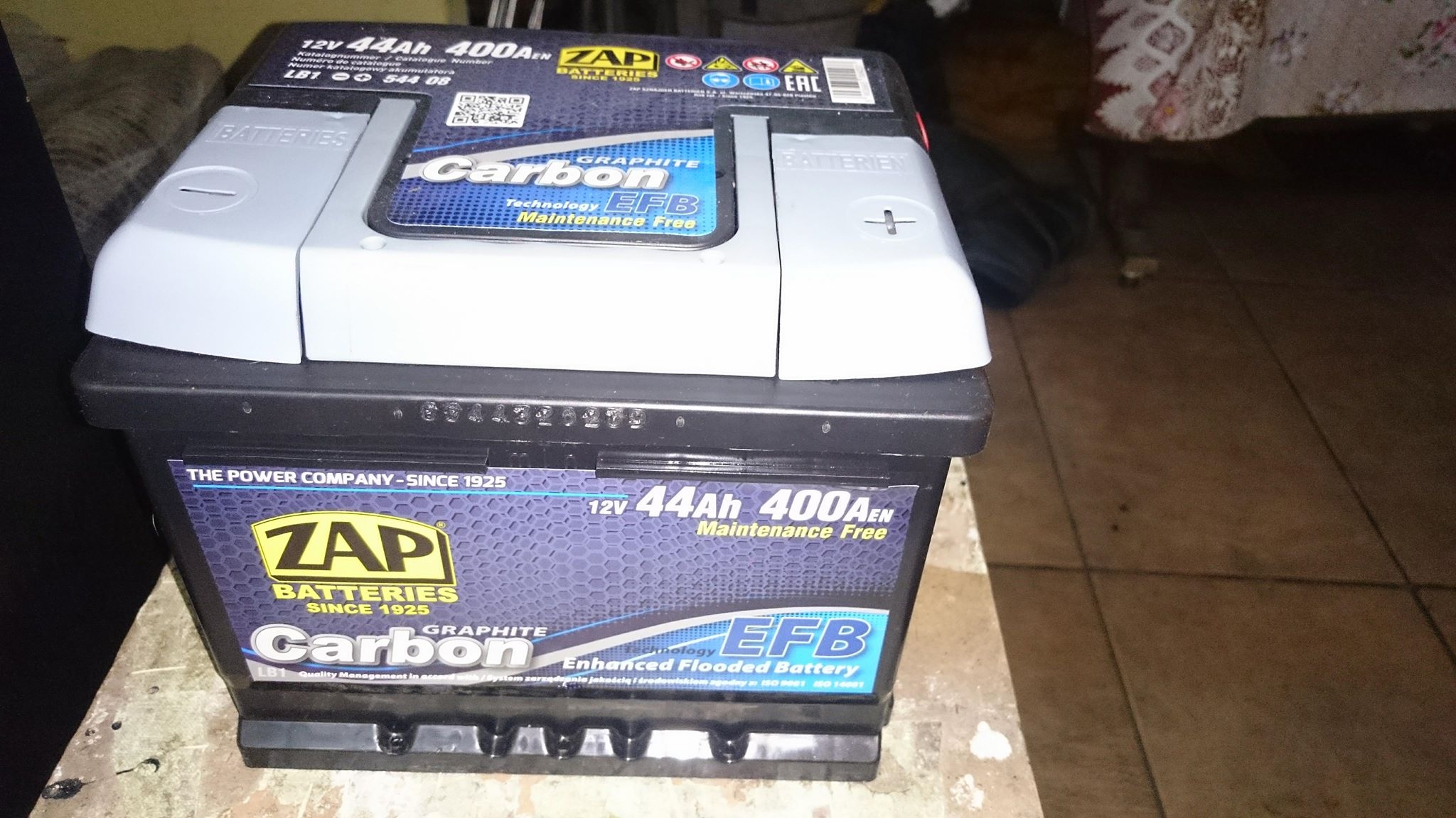

    Prądu mi nic nie bierze po kryjomu, podpiąłem jak trzeba i pokazuje 20mA więc w normie? muszę kupić nowy, tak jak na fotce da radę ? 160zł. Mogę jeszcze mieć jakiś za 210zł nie pamiętam firmy ale ma jakąś funkcję start stop i technologię fbb , ffb dokładnie nie pamiętam i chyba 45ah i 400A. Nie wiem czy warto dopłacać te 50zł.
    Opel Corsa B 1.0 - Aku naładowany ale z czasem spada na nim napięcie
  • #10 17071887
    hetman83
    Posty: 286
    Ocena: 48
    Ok w takim razie biorę ten drugi ZAP 45ah 400A za 210zł w dobrym sklepie, ma on coś w sobie jakaś funkcję start stop czy coś takiego.
    Taki wezmę dokładnie za 210zł jak na zdjęciu. chyba lepszy taki niż Centry za 220zł. ?
    Taki kupiłem, teraz pali od strzała :)
