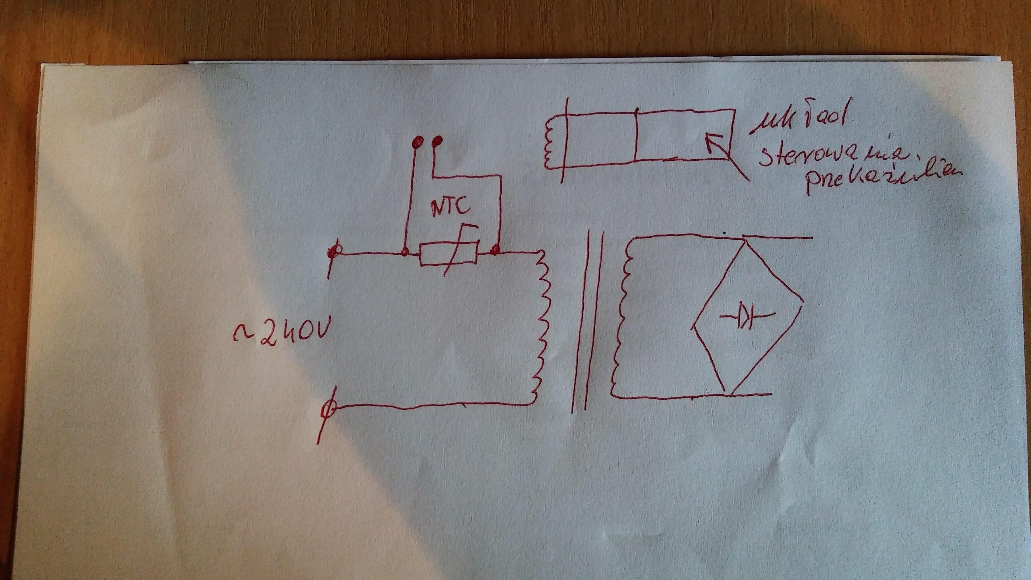

    Masz kolego "problem", ja w swoim zasilaczu 13,8V/35A również na toroidzie, włączyłem w szereg z pierwotnym NTC10D-13. Po ok 3 sek od włączenia sieci, jest zwierany przekaźnikiem. Zasilacz włączam czasem kilka razy dziennie i nic nie wywala.

    No w końcu konkretne porady. Dziękuję Olek II i Zworys. OlekII, czy możesz narysować jak masz to podłączone ? Oczywiście chodzi o stronę uzwojenia pierwotnego.

    Co tu rysować, w szereg z pierwotnym NTC, do niego równolegle styki przekaźnika NO, cewka przekaźnika sterowana z układu opóźnienia. Jeśli dalej potrzebujesz schematu, napisz.

    Olek II , jestem początkujący w elektronice i byłbym wdzięczny za schemat.

    Dostałeś kartę katalogową do specjalnego termistora rozruchowego SL32 10015, który bez problemu można kupić w Polsce. Wpinasz go w szereg z uzwojeniem pierwotnym i nic więcej nie jest potrzebne. Czego jeszcze oczekujesz?

    Olek II napisał:
    Proszę:
    Jaki jest prosty sposób na prąd rozruchowy transformatora toroidalnego ?
    Wszystko fajnie ale nie dla autora, w miejsce czasówki włączyć normalny włącznik np: od świat

    Też o tym myślałem, ale jak zapomni wyłączyć zwieranie NTC po wyłączeniu zasilacza, to po ponownym włączeniu znowu wywali korki.
    Jak dasz dedykowany do soft startu NTC, to będzie zawsze OK. Taki NTC po nagrzaniu ma rezystancję rzędu miliomów.

    Będzie, chyba, ze Autor nie zaczeka po wyłączeniu do ostygnięcia termistora. Mimo wszystko "zwykły" układ Soft-Startu na przekaźniku jest tu bezpieczniejszy. Układ można zrobić (są schematy - można poszukać), można kupić gotowca i zapomnieć o problemie.
