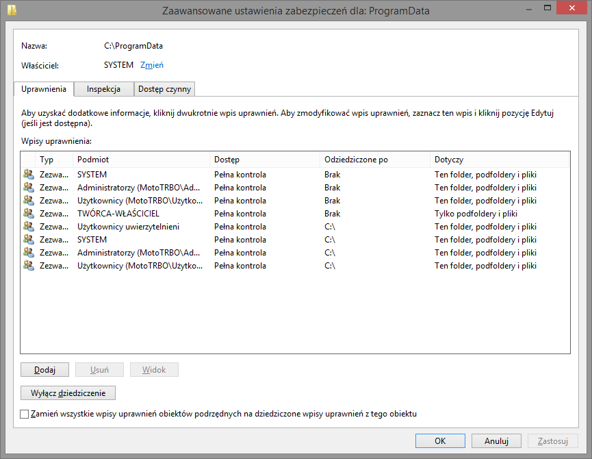

    Witajcie,
    Dawno, dawno temu coś mi się zrobiło na Windows 8.1 Pro, że mam problem z uprawnieniami na koncie z prawami admina. Jednak nie przeszkadzało mi to zbytnio aż do dzisiaj kiedy wygasła mi licencja na Malwarebytes Anti-Malware. Zakupiłem klucz, przeinstalowałem na najnowszą wersję i po dodaniu klucza cały czas mam TRIAL FREE.
    Z pomocy technicznej dowiedziałem się, że jeśli mam tylko do odczytu plik license.conf zlokalizowany w C:\ProgramData\MB2Migration\Configuration to tak będzie i muszę to naprawić.
    Na co dzień używam profilu:
    Brak pełnych uprawnień admina w Windows 8.1 Pro - problem z Malwarebyteskonto z up...eniami.png (16.38 kB)Musisz być zalogowany, aby pobrać ten załącznik.
    Widoczne obok konto włączyłem poprzez użycie net user administrator /active:yes, ale niestety nic to nie daje.

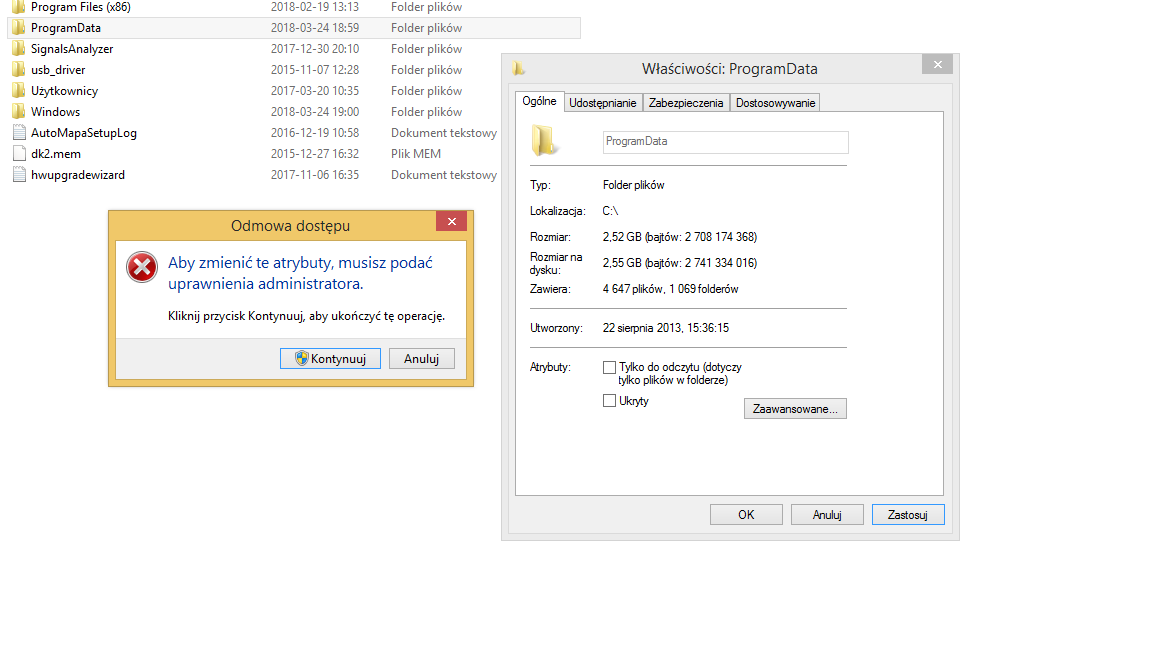

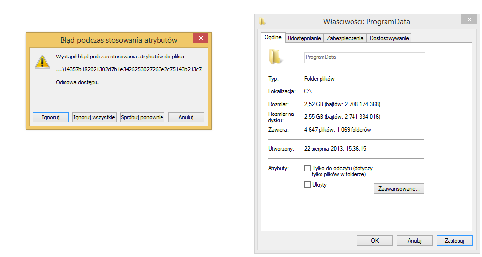

    W obu przypadkach usunięcie atrybutu tylko do odczytu dla ProgramData kończy się tak:
    Brak pełnych uprawnień admina w Windows 8.1 Pro - problem z Malwarebytestylko do o..ytu.png (26.72 kB)Musisz być zalogowany, aby pobrać ten załącznik.
    Przeszukałem sieć i trafiłem na coś takiego: https://winclub.pl/topic/7200-pe%C5%82ne-prawa-administratora-windows-788110-2/
    Jednak to nic nie zmieniło.
    Jest i skrypt: https://winclub.pl/topic/8727-windows-vista78110-skrypt-full-rights-pe%C5%82ne-uprawnienia/ ale przyznam, że nie lubię robić czegoś na pałę i wolę sam coś ustawić.
    Uprawnienia na C wyglądają tak:
    Brak pełnych uprawnień admina w Windows 8.1 Pro - problem z Malwarebytesuprawnien.. C.png (25.52 kB)Musisz być zalogowany, aby pobrać ten załącznik.
    Uprawnienia ProgramData wyglądają tak:
    Brak pełnych uprawnień admina w Windows 8.1 Pro - problem z Malwarebytesuprawnieni...amData.png (35.96 kB)Musisz być zalogowany, aby pobrać ten załącznik.
    Jako Twórca-Właściciel nie mam żadnych uprawnień. Reszta jest z pełną kontrolą.
    Brak pełnych uprawnień admina w Windows 8.1 Pro - problem z Malwarebytestworca bra...awnien.png (18.97 kB)Musisz być zalogowany, aby pobrać ten załącznik.
    Gdy próbuję je nadać otrzymuję taki błąd:
    Brak pełnych uprawnień admina w Windows 8.1 Pro - problem z Malwarebytesblad nadan...tworca.png (47.95 kB)Musisz być zalogowany, aby pobrać ten załącznik.
    Jak z tego wybrnąć?
    Początkowo myślałem, że to jakaś infekcja, ale w Kaspersky Internet Security 2018 mam czysto. W Malwarebytes Anti-malware czysto. No i jeszcze dociągnąłem DrWeb CureIt! i tu też nie ma robali.
    Poszperałęm i o listach ACL jest coś tutaj: https://support.microsoft.com/pl-pl/help/9496...fs-discretionary-access-control-list-dacl-set , ale to już zbyt zaawansowane jak na mnie.

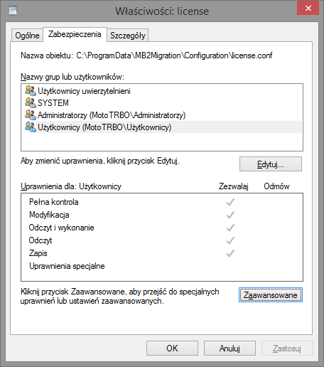

    Sprawdź właściwości tego konkretnego pliku i w nim zakładka "zabezpieczenia".

    Jest tylko do odczytu. Odznaczam. Robię zastosuj. Potwierdzam OK. Wchodzę i mam znów tylko do odczytu, ale żadnego błędu przy tym nie mam.

    Wygląda tak jakbym miał nad nim pełną kontrolę:
    Brak pełnych uprawnień admina w Windows 8.1 Pro - problem z Malwarebyteslicens..png (17.73 kB)Musisz być zalogowany, aby pobrać ten załącznik.

    Nic to nie daje.
    Ciąg jest taki: C:\ProgramData\Malwarebytes\Malwarebytes Anti-Malware\Configuration i wszystkie foldery są tylko do odczytu.
    Odznaczam ptaszek, nie ma przy tym błędów. Odświeżam i znów jest zaznaczone tylko do odczytu.

    To jest na tym ukrytym (które sobie wywołałem komendą net user administrator /active:yes) koncie Administratora:
    Brak pełnych uprawnień admina w Windows 8.1 Pro - problem z Malwarebytesprogram da... admin.png (43.32 kB)Musisz być zalogowany, aby pobrać ten załącznik.
    Brak pełnych uprawnień admina w Windows 8.1 Pro - problem z Malwarebytesprogram da...d only.png (25.66 kB)Musisz być zalogowany, aby pobrać ten załącznik.

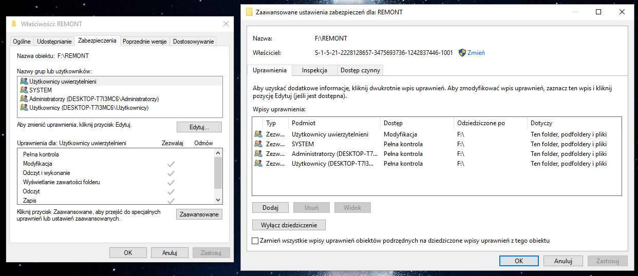

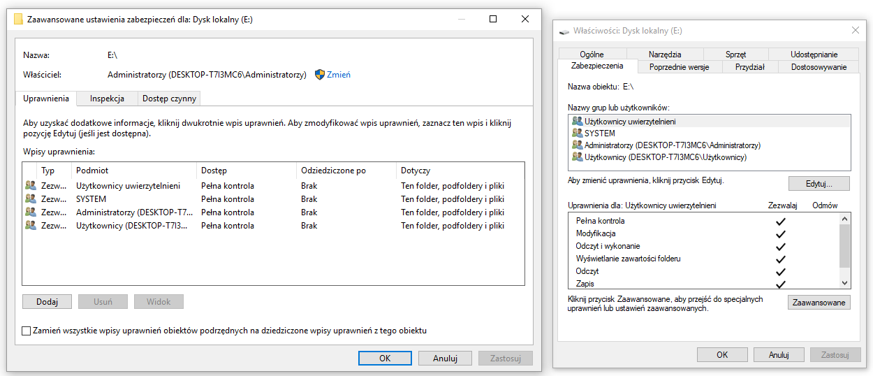

    Na poniższych partycjach wygląda to tak:
    C - Właściciel: Digital Mobile Radio (mototrbo@hotmail.com), ale...ja to na 100% zmieniałem i nie wiem co było domyślnie.
    D - Właściciel: S-1-5-21-527237240-1085031214-1801674531-1003 i tu działa wszystko poprawnie
    E - Właściciel: S-1-5-21-527237240-1085031214-1801674531-1003 i z tą lokalizacją nie mam problemów
    F - Właściciel: S-1-5-21-527237240-1085031214-1801674531-1003 i też mi we znaki się nie daje
    Dla przykładu jeśli wejdę w F:\Pompa to właściciel się zmienia na S-1-5-21-73586283-1326574676-1801674531-1003, ale w niczym mi to nie przeszkadza.
    Mógłbym pokusić się o zmianę właściciela na partycji C, ale nie ma takiego na liście:
    Brak pełnych uprawnień admina w Windows 8.1 Pro - problem z Malwarebytesdo monitor...jności.png (40.98 kB)Musisz być zalogowany, aby pobrać ten załącznik.
    Brak pełnych uprawnień admina w Windows 8.1 Pro - problem z Malwarebytesod monitor...jnosci.png (37.89 kB)Musisz być zalogowany, aby pobrać ten załącznik.
    Co ciekawe lista na D, E i F wygląda identycznie i takiego właściciela jak te ciągi cyfr nie ma.
    Wpisanie tego ciągu w wyszukiwarkę prowadzi do, m.in. mojego wątku z 2012 roku: https://www.elektroda.pl/rtvforum/topic2453423.html
    Po drodze tylko nastąpiła zmiana systemu z XP SP3 na 8.1. Ten dokładnie stoi od 2014-10-14. Nic poza formatem partycji C na 99% nie było wtedy wykonane.

    Nie mogę ich wywalić, bo są tylko do odczytu. Gdy odznaczam to tryb tylko do odczytu po chwili wraca.
    Jak się pozbyć tego nieznanego konta i na co przełączyć?
    Brak pełnych uprawnień admina w Windows 8.1 Pro - problem z Malwarebytesuprawnie..a.png (267.67 kB)Musisz być zalogowany, aby pobrać ten załącznik.
    Oczywiście opcja Zmień nie działa i wyświetla błędy które się przewijają we wcześniejszych moich postach.
    To jest normalne zachowanie - masz nawet w nawiasie: "dotyczy tylko plików w folderze" oraz:
    You cannot view or change the Read-only or the System attributes of folders in Windows Server 2003, in Windows XP, in Windows Vista or in Windows 7 napisał:
    Note Unlike the Read-only attribute for a file, the Read-only attribute for a folder is typically ignored by Windows, Windows components and accessories, and other programs. For example, you can delete, rename, and change a folder with the Read-only attribute by using Windows Explorer.
    Atrybutami tylko do odczytu czy systemowy dla folderów dalej możesz manipulować poleceniem wiersza: attrib
    Przy folderach z literkami+cyferkami się wykłada bo nie jesteś ich właścicielem.

    Ale ja nie jestem właścicielem całych partycji D, E i F.
    Jak mogę zmienić właściciela z tego (konto nieznane) S-1-5-21-527237240-1085031214-1801674531-1003 dla całych partycji?
    Folder po folderze zajmie mi pół życia:

    Być może właścicielem będą Administratorzy jak wpiszesz poprawnie komendę: przed "/A" ma być spacja; jeśli właścicielem ma być jednak "DESKTOP-T7I3MC6\motot" to pomijasz parametr "/A"
  • #30 17161851
    internick
    Poziom 36  
    Posty: 3081
    Pomógł: 273
    Ocena: 554
    Coś się zadziało:
    Windows PowerShell
    Copyright (C) Microsoft Corporation. All rights reserved.
    PS C:\Windows\system32> takeown /F D:\ /A
    SUCCESS: The file (or folder): "D:\" now owned by the administrators group.
    PS C:\Windows\system32> takeown /F E:\ /A
    SUCCESS: The file (or folder): "E:\" now owned by the administrators group.
    PS C:\Windows\system32> takeown /F F:\ /A
    SUCCESS: The file (or folder): "F:\" now owned by the administrators group.
    I rzeczywiście, gdy podświetlam partycje D, E i F właścicielem jest:

    Ale kolejne foldery nie dziedziczą uprawnień i dalej mam to coś:
    Brak pełnych uprawnień admina w Windows 8.1 Pro - problem z Malwarebytesremont.png (129.64 kB)Musisz być zalogowany, aby pobrać ten załącznik.
    Oczywiście na wszystkim tylko do odczytu. Które bez błędów odznaczyć mogę, ale które wraca po odświeżeniu.
