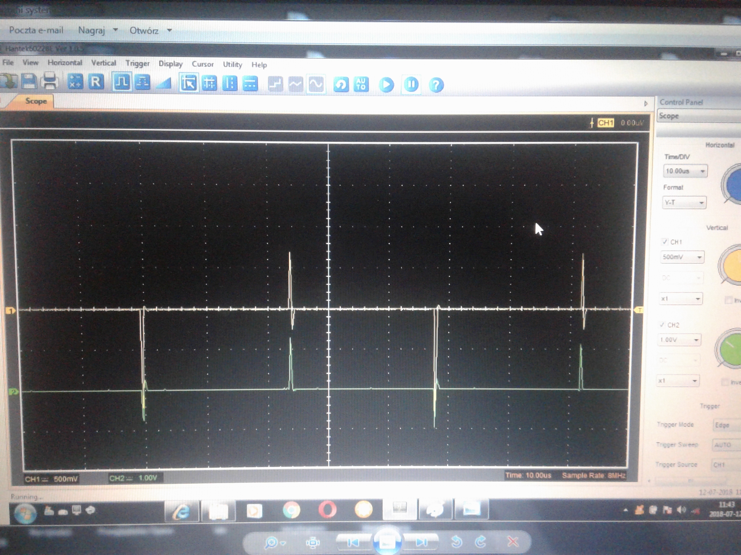

    Witam oscylogramy z przebiegu napięcia na bramkach w pełnym zakresie regulacjiSpawarka Magnum Profi Inverter MIG 285 spalone IGBTSpawarka Magnum Profi Inverter MIG 285 spalone IGBT
    Na uc3846 między masa układu a wyjściami kanału A i B te same przebiegi napięcia. Nie wyglądają dobrze co Panowie sądzicie? Napięcia na stabilizatorach oraz na układzie uc3846 napięcie zasilania 15V

    W którym miejscu dokładnie dokonujesz pomiaru przebiegu napięcia ? Czy pomiaru napięcia dokonujesz z wlutowanymi tranzystorami? Jeżeli spawarka inwerterowa jest w stanie jałowym tj. przy braku obciążenia jakim jest łuk spawalniczy przebiegi na bramkach przy minimalnym i maksymalnym położeniu potencjometru regulacyjnego nie wiele się różnią. Dopiero przy pojawieniu się obciążenia możemy obserwować że wypełnienie przebiegu dla bramek się zmienia. Jeżeli wywala tranzystory gdzieś leży problem albo w kontroli prądu tranzystorów ( sterownik nie właściwie mierzy prąd przez co pozwala na przekroczenie prądu maksymalnego ) albo w driverach do tranzystorów (sterownik działa poprawnie, ale któryś z driverów jest uszkodzony. Wówczas dochodzi do sytuacji w której mostek H nie działa w prawidłowy sposób i cały prąd płynie przez tranzystory omijając uzwojenia trafo).

    Pierwszy raz naprawiam spawarke inventorowa. Przebieg napięcie na bramkach mierze bez podłączonego bloku mocy. Cały moduł igbt leży na stole. Lepszym wyjściem będzie może włożenie mostka i pociągnięcie bramek każdego tranzystra do zrodeł. Wyeliminuje to chyba jak sadze uszkodzenie tranzystorow w czasie naprawy. Pytanie w jaki sposób obciążyć spawarke w czasie naprawy? Gdzie dokładnie się wpiac aby sprawdzić dokładnie przebiegi na bramkach

    Albo na samych bramkach od tranzystorów, albo na rezystorach bramkowych. Sprawdź również czy rezystory bramek mają poprawne wartości rezystancji. Ja w swoim warsztacie obciążam spawarki za pomocą opornicy wysokiej mocy. Rezystancja około 0.15 oma, potrafi wytrzymać prąd do 300 - 350 Amper. Masz dostęp do oscyloskopu? Sprawdź jeszcze przekładni do pomiaru prądu tranzystorów czy diody są sprawne i czy cewki tranzystorów mają przejście i czy gdzieś nie ma zimnych lutów. Być może przekładnik nie spełnia swojej roli.

    Na wstępie chciałem podziękować koledze Noops za wskazówki w naprawie spawarki. Kolega miał rację,że wielkość wypełnienia pwm zależy od prądu jaki płynie w przekładniku. Regulując napięcie w przekładniku za pomocą potencjometru od 0 do 5v(prąd) przebieg w kanale a jak i b zmieniał sie od minimalnej wartości do maksymalnej. Nie mam mowy aby przebiegi na siebie nachodziły. Prawdopodobnie winne były mosfety irf9z24n sterujące małymi trafami na płytce. Mogę dodać,że napięcie jakie musi wychodzić z kanału a i b jest równe 5,8V to tak jakby ktoś nie miał oscyloskopu. Chociaż wstępnie można stwierdzić poprawność działania. Mam jeszcze pytanie odnośnie regulacji za pomocą potencjometru na panelu. Na jakiej zasadzie odbywa się reulacja? kręcąc od zera do 10 pwm się nie zmienia.Tylko w tym przekładniku prądowym można zaobserwować zmianę wypełniena. wstawiam także oscylogramy dla maxa i min. Proszę się nie sugerować ,że jeden wykres jest niższy. Po prostu sondę miałem ustawioną x10Spawarka Magnum Profi Inverter MIG 285 spalone IGBTSpawarka Magnum Profi Inverter MIG 285 spalone IGBT

    Sterowanie prądem odbywa się na zasadzie "komparacji". Potencjometr "nie wpływa" bezpośrednio na wypełnienie przebiegu. Co przez to rozumiem? Otóż w skrócie i najprościej rzecz ujmując napięcie z dzielnika rezystancyjnego - potencjometru, porównywane jest z napięciem z bocznika. Na boczniku odkłada się jakieś napięcie( przeważnie są to boczniki 75mV dla swojego prądu znamionowego, przeważnie równy jest on maksymalnemu prądowi spawania). Przy pracy jałowej, kiedy prąd nie płynie napięcie na boczniku jest zawsze większe niż maksymalne napięcie na dzielniku rezystancyjnym, przez co wypełnienie zmniejsza się do minimalnego. Gdy zamykamy obwód spawania i zaczyna płynąć prąd wówczas na boczniku odkłada się jakaś wartość napięcia i jest ona porównywana z napięciem na dzielniku, jeżeli jest mniejsze komparator steruje PWM tak aby zwiększył wypełnienie, przez co wzrośnie prąd. Prąd rośnie więc i napięcie na boczniku rośnie. Komparator stwierdza, że napięcie na boczniku jest wyższe przez co prąd spawania jest wyższy od nastawionego na potencjometrze i zmniejsza wypełnienie PWM i tak cały czas z pewną stałą czasową. Przez to sprzężenie zwrotne mamy "stabilizację" prądu wyjściowego spawarki. I dlatego zmiana nastawy potencjometru na biegu jałowym nie zmienia nic w wypełnieniu przebiegu z PWM.

    Spawarka Magnum Profi Inverter MIG 285 spalone IGBTSpawarka Magnum Profi Inverter MIG 285 spalone IGBTSpawarka Magnum Profi Inverter MIG 285 spalone IGBTSpawarka Magnum Profi Inverter MIG 285 spalone IGBTSpawarka Magnum Profi Inverter MIG 285 spalone IGBTSpawarka Magnum Profi Inverter MIG 285 spalone IGBTSpawarka Magnum Profi Inverter MIG 285 spalone IGBT
    Witam przed próbą odpalenia urządzenia chciałem skonsultować przebiegi na bramkach po wymianie mosfetów. Przebiegi mierzone za małymi trafami na płytce sterującej. Zakres napięcia na bramkach 0-17V proszę o wypowiedzenie się w tej sprawie.
    Pomiaru dokonałem między parami przewodów kanału A i B na pinach 1-2. Dla pozostałych pinów 4-5 te same przebiegi.
