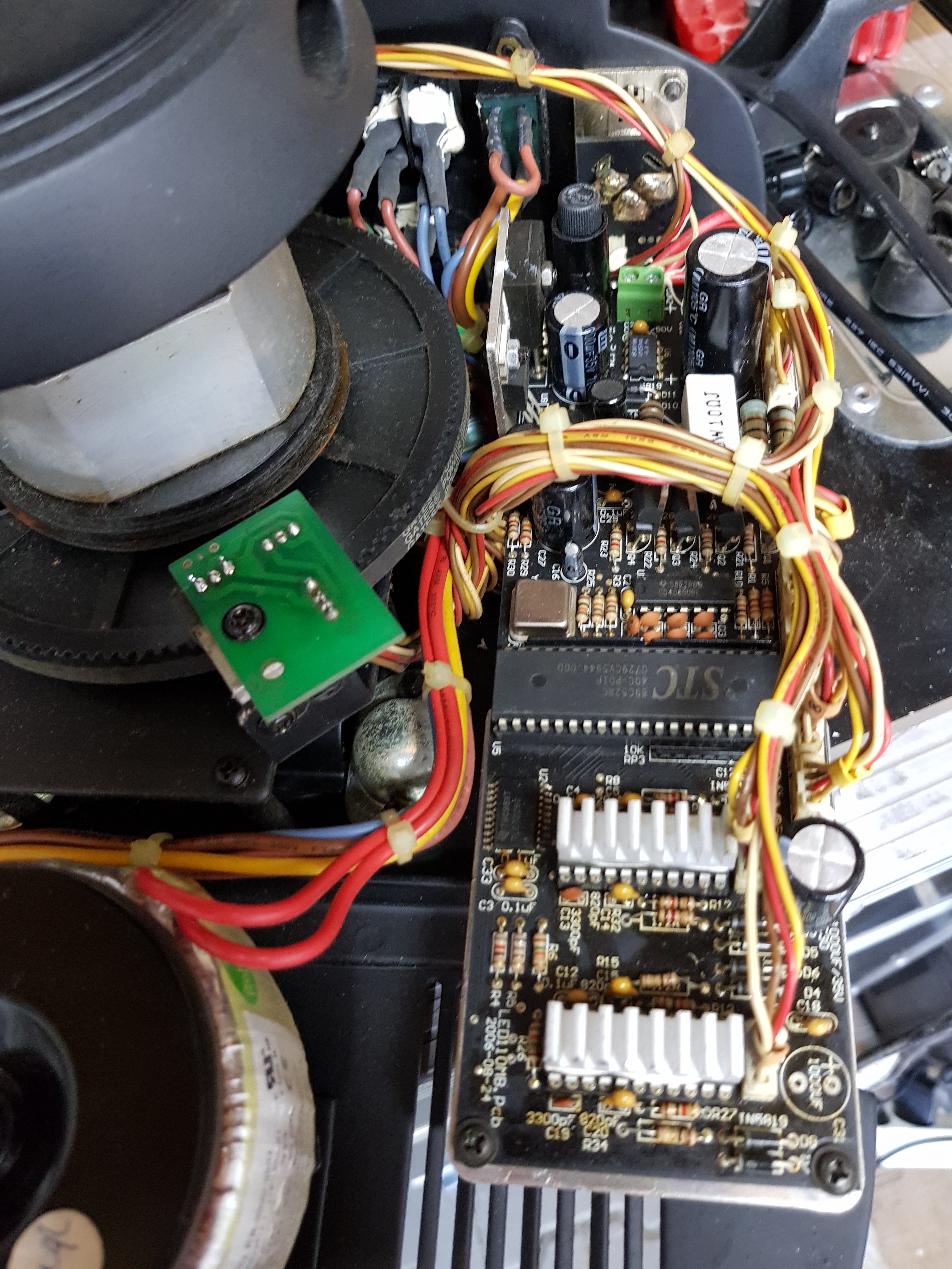

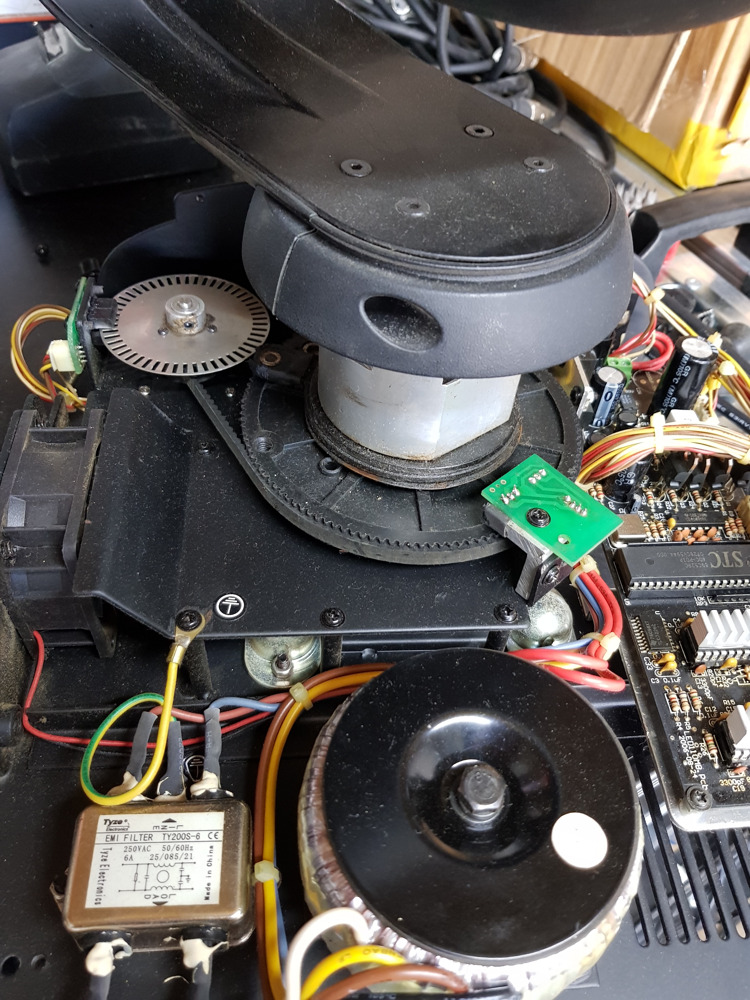

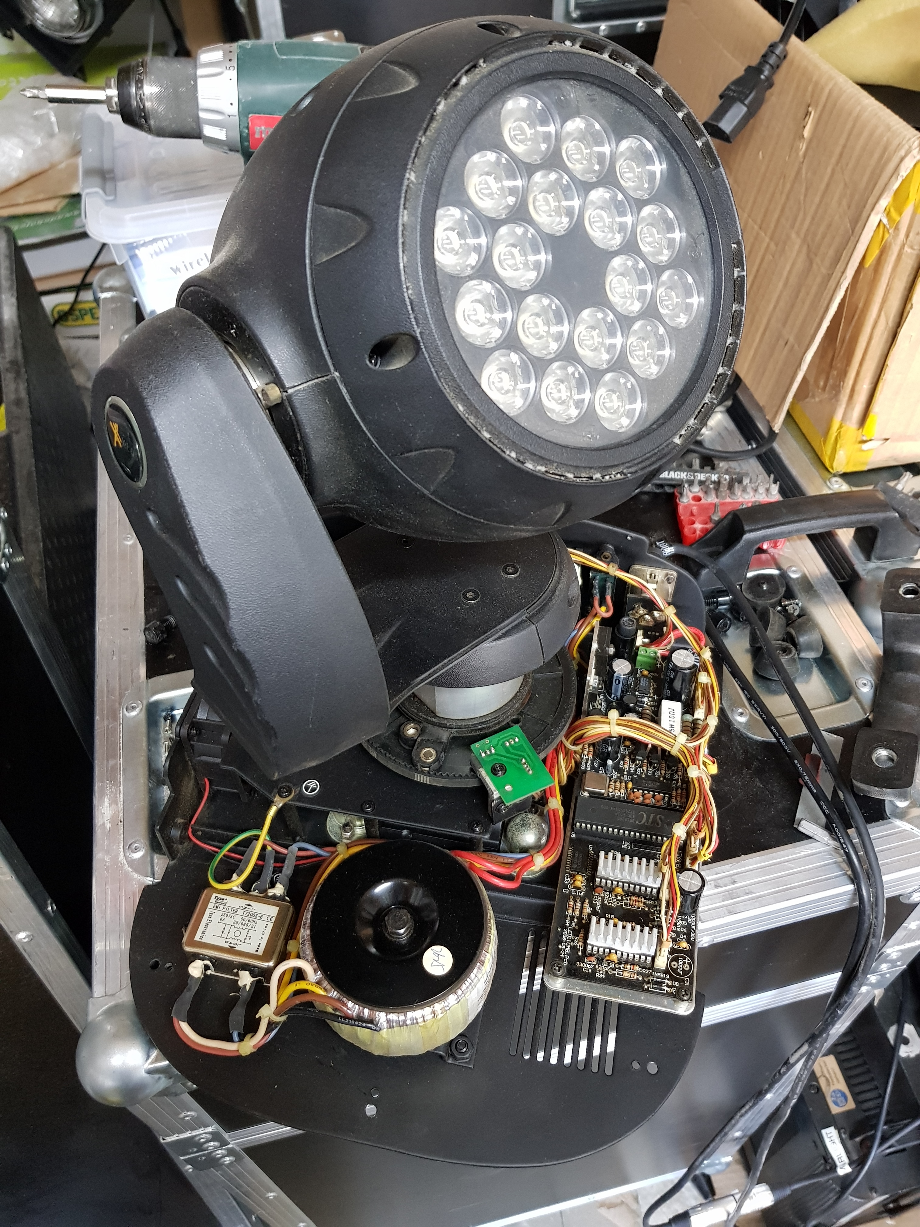

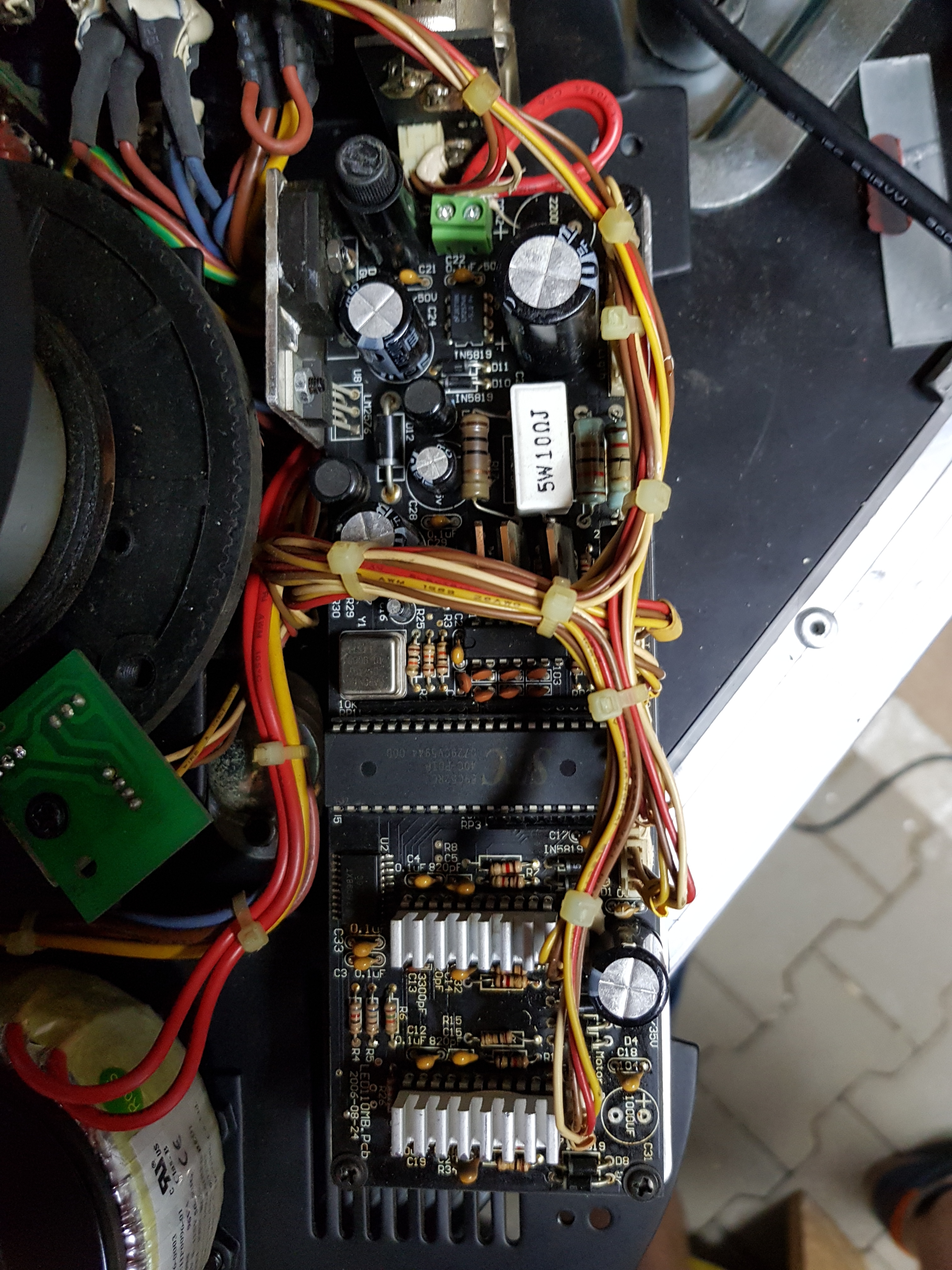

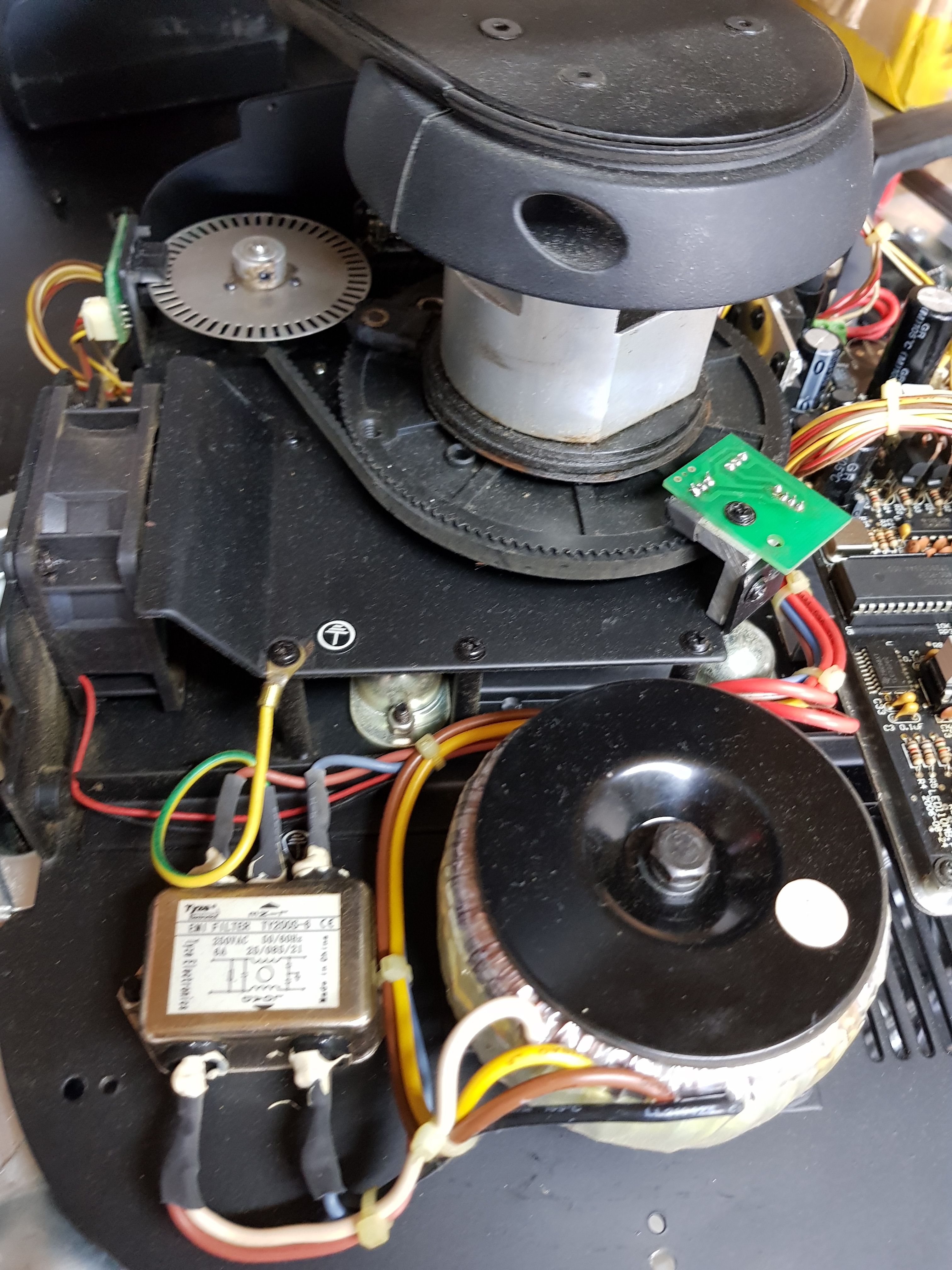

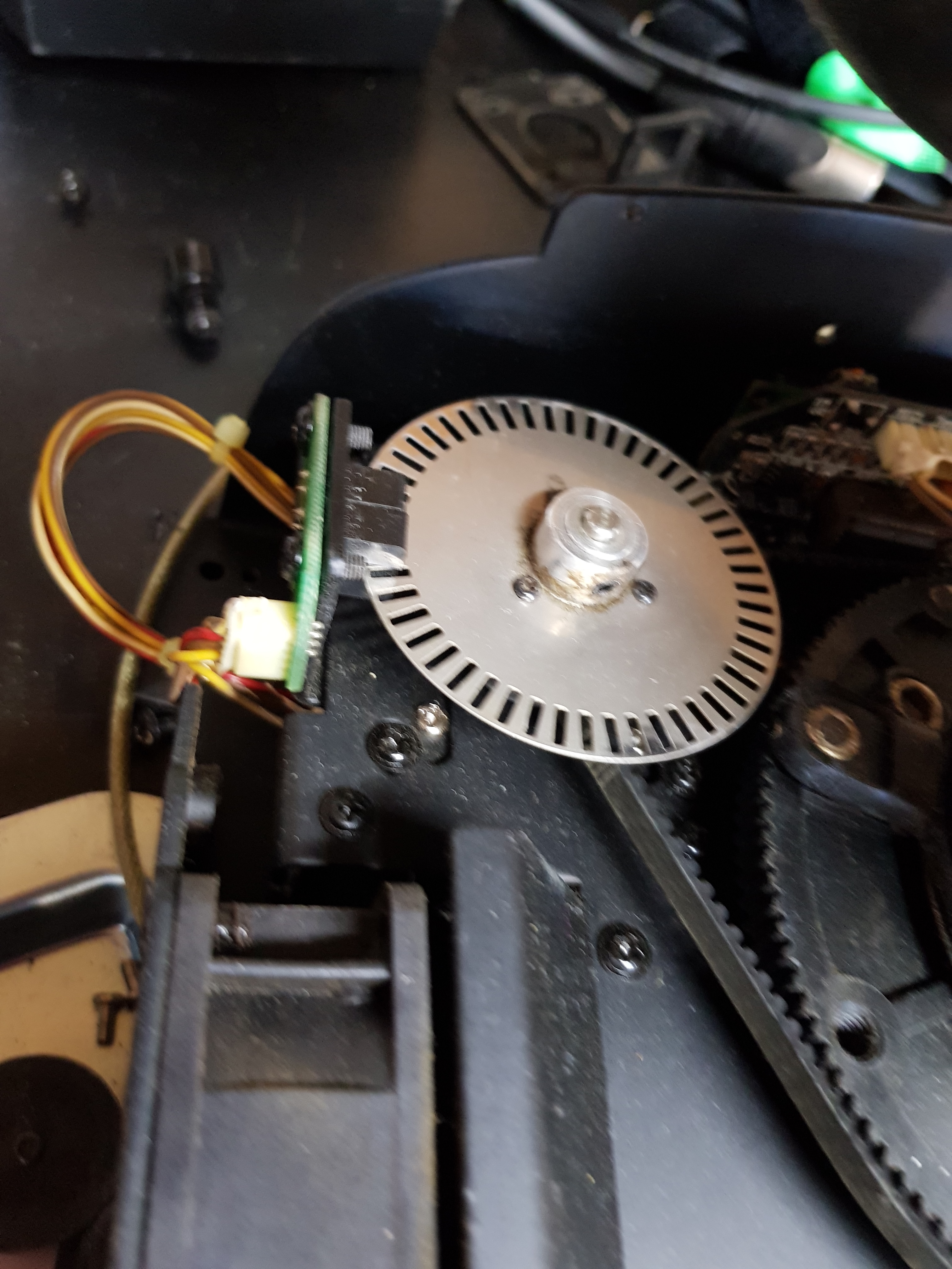

Głowa ruchoma po uruchomieniu cały czas chce się okręcać w PAN
waldi1888 20 Maj 2018 07:59 2463 6
✨ Głowa ruchoma po uruchomieniu nieustannie obraca się wokół osi PAN, co może być spowodowane uszkodzeniem czujnika krańcowego lub problemem z silnikiem krokowym. Użytkownik zauważył, że silnik nie zmienia kierunku obrotów, co sugeruje, że elektronika nie otrzymuje sygnału zwrotnego z czujnika. W dyskusji poruszono możliwość usunięcia problemu poprzez naprawę lub wymianę magnesów oraz czujnika Halla, który jest odpowiedzialny za detekcję pozycji. Użytkownik poszukuje również sposobu na wyłączenie funkcji PAN, aby umożliwić działanie w trybie TILT do czasu naprawy silnika.
