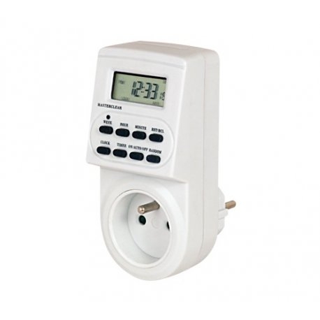

    Witam. Mam problem ponieważ w rok psuje mi się średnio 5-6 elektronicznych włączników czasowych, co jest przyczyną, to nawet elektronikom cięzko określić, objaw jest taki, że gdy dochodzi do załączenia czerwona dioda która niegdyś syngalizowała pracę urządzenia tylko raz mrygnie i nie podaje napięcia. Zegarek i funkcje działają bez zarzutu, Naprawiał ktoś taką wadę? Mam jeszcze inne pytanie, czy jest możliwość samemu zrobić urządzenie które raz na dobę podawało by napięcie przez minute/dwie ? które byłoby mniej zawodne...

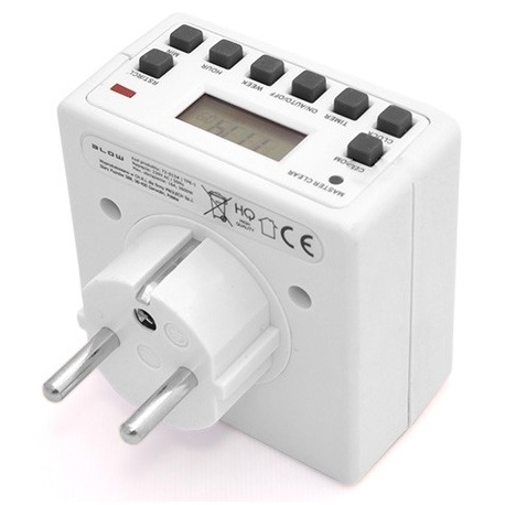

    Dlaczego włączniki czasowe regularnie się psują?Dlaczego włączniki czasowe regularnie się psują?
    te 2 typy, innych tutaj kupić się nie da, myślę też o zamówieniu z chin innych, zasilają zasilacz 5v 1a obciążony może 300mA. Do innych rzeczy (na dłuższy czas) używam analogowych działają bez zarzutu nawet 10 lat.

    O ile dobrze pamiętam , do wymiany dioda zenera i profilaktycznie tranzystor sterujący przekażnikiem.

    Opisz co się dzieje w pierwszym modelu, ten bez LED
    A co to proponowanej wymiany, tranzystor przekaźnika?, dioda Zenera, a tam trzeba się przyjrzeć kondensatorowi szeregowemu, zasilacza

    Dioda zenera wymieniona (z1 24v) programator dziala jak nalezy ;) dzieki za pomoc
