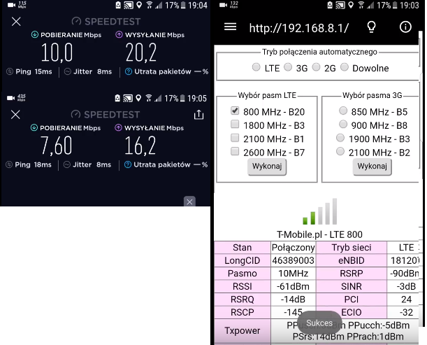

Na 800 mhz jest chyba najbardziej stabilnie

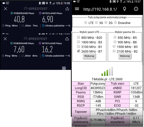

Mieszkam 2.7 km od nadajnika T mobile
Wies
po drodze jest kilka drzew
Jaka antene powinienem dobrac do routera huawei 4g b529
Dodam ze nadajnik jest jedynym nadajnikiem t mobile w poblizu i napewno zawsze laczy mnie z tym samym
Wydaje mi sie ze najlepiej na pasmo 800mhz
niski upload na 2600 troche odstrasza choc moze z antena bylo by lepiej ale i odleglosc spora.
co wy myslicie ? jaka antene dobrac ?
