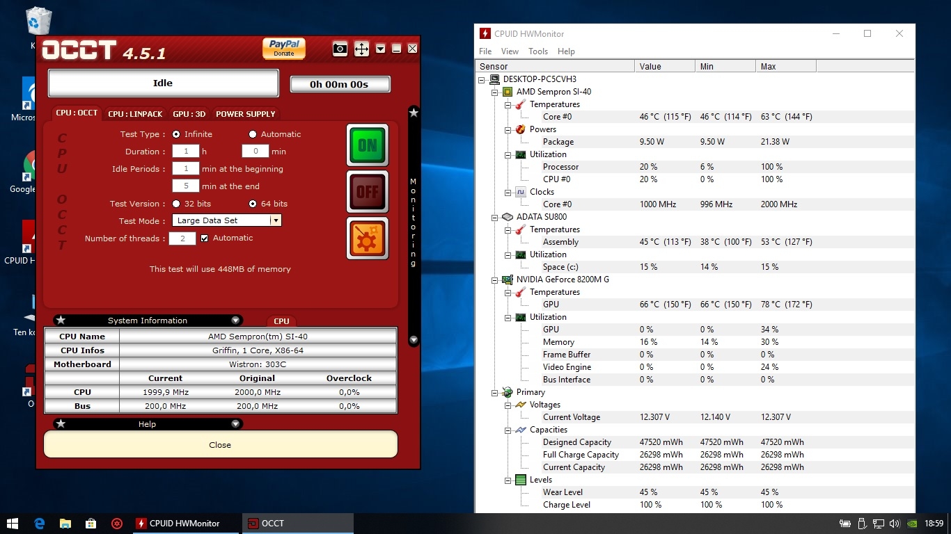

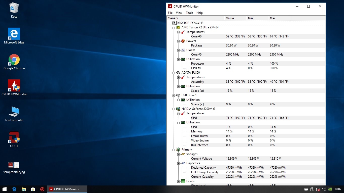

    Witam. Mam problem z laptopem Compaq cq60-100ea po wymianie procesora z Sempron SI40 na Turion X2 Ultra ZM-84. Laptop uruchamia się normalnie lecz po paru minutach zaczyna migotać ekran do momentu aż się zawiesi całkowicie. Temperatury mieszczą sie w normie po wymianie pasty na cpu i termopadu na gpu. Migotanie ustaje w momencie przestawienia planu zasilania na oszczędzanie energii, kiedy taktowanie procesora jest w granicach 0,8ghz. Przy 100% obciażeniu pojawiają się spowrotem i laptop się zawiesza. Zasilacz na wyjściu podaje prawidłowe napięcie.
    Ten problem nie występuje na poprzednim procesorze. Próbowałem reinstalować sterowniki lecz nic to nie dało. Odrazu wykluczam taśme matrycy, gdyż po podłaczeniu do drugiego monitora migotanie tez występuje. Później przy każdym następnym uruchomieniu migotanie występuje.
    youtu.be/gwalKuDHChI

    ZM-84 ma TDP na poziomie 35W czyli o 10W więcej niż SI-40. ZM-84 nie będzie poprawnie działał w tym laptopie. Dalsze użytkowanie z tym CPU może doprowadzić do uszkodzenia sekcji zasilania CPU.

    Czyli rozumiem, że żaden procesor nie bedzie pasował do tej płyty oprocz serii Sempron. Skoro Athlony mają TDP na poziomie 35W i Turiony.

    Miganie znika po ustawieniu trybu zasilania oszczednosc energii. Wskazuje obciązenie na 100% i spowrotem wraca.
    W dodatku dodam, że w okolicy procesora bardzo głośno piszczy podobny dzwiek do cewek i podczas tego piszczenia pojawia się miganie.
    W poprzednim procesorze jest podobnie lecz troche cichszy.

    Już miałeś odpowiedź. Jak będziesz dalej używać laptopa to to piszczenie na pewno ustanie, przebije mosfety w sekcji zasilania. W skrajnym wypadku pójdzie na procesor pełne napięcie zasilające.
