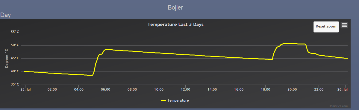

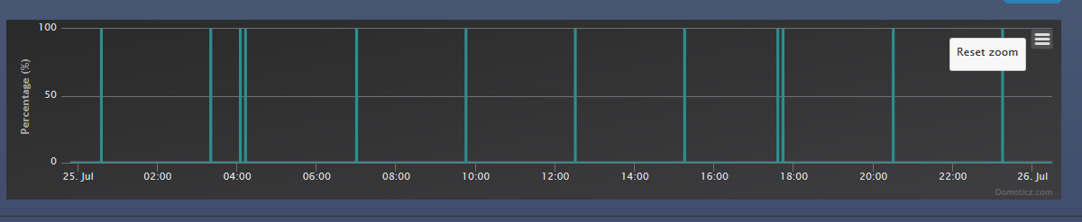

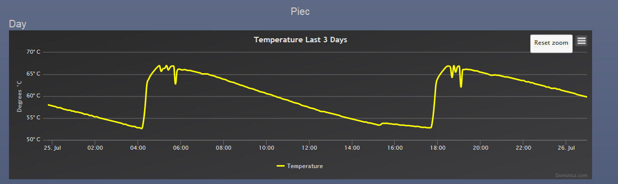

    Ogrzewanie cwu kotłem co czy bojlerem elektrycznym w okresie letnim.
    Wykresy powyżej każdy pik na podajniku to ~0,18kg akurat trochę przesadziłem bo zgasło mi w piecu po 3 dniach przy zużyciu ~2.1kg na dobę. Przerwa podawania to 165 min. wentylator 10% cokolwiek to znaczy.
    Piec grzeje wodę o 18:45 każdego dnia lub jeśli temperatura na nim przekroczy 67*C. Zasobnik ma 200 l więc jeśli nawet zgaśnie wody wystarcza na dwa dni i kawałek następnego.
    Cyrkulacja załączana codziennie przed budzikiem z automatu. Wieczorem na żądanie z panelu dotykowego. Czas cyrkulacji około 3 min. dokładnie nie pamiętam.
    Zasobnik wystarczył od 5 czerwca do 15 lipca. Przy okazji widać iż spadek temperatury zasobnika w ciągu doby to około 5*C na dobę a jest ocieplony dodatkowo 15cm wełny. W "normalnym" wykonaniu to 10*C czyli strata na dobę jeśli grzeje się ciągle to 2,5kWh.

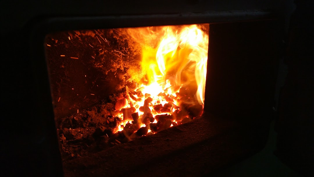

    @Linoge , czyli rozumiem że co 165 minut spalane jest 0,2kg miału? A wentylator ile czasu chodzi? Mógłbyś zamieścić zdjęcie płomienia, wtedy gdy się pali?

    Tak, około 0,2kg miału. Fotkę zamieszczę jak tylko trafię taką operację.

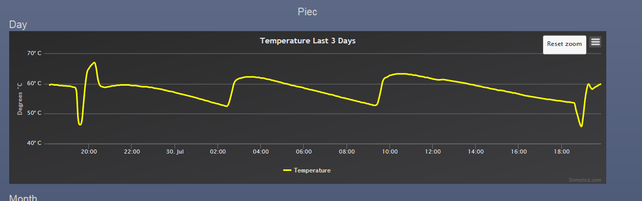

    W podtrzymaniu jest różnie zazwyczaj ognia nie widać i dopiero po chwili się wyłania. Jak się rozpali gdy podgrzewa wodę wygląda to tak:
    Wykres temperatury na piecu kiedy Pani Inwestor zażyczyła sobie ciepły grzejnik w łazience kiedy temperatura w niej przekracza 27*C. Można porównać z powyższym jak się zmienia "stała czasowa pieca". Koszt około 0,6-0,8kg na dobę. Na rurkach w piwnicy obok szarej otuliny około 5 cm wełny.

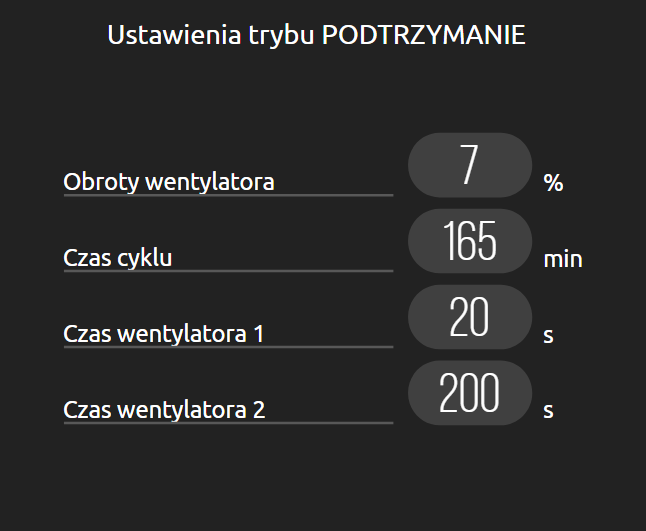

    @Linoge , dzięki za foto. Czyli rozumiem, że przez 7 minut w kotle się rozpala i pali, a później żar przygasa? Czy dmuchawa ma klapkę, która zamyka dopływ powietrza po wyłączeniu? Ciekaw jestem, jak ocieplony jest kocioł i ile ma wody w sobie? Jak zredukowana jest moc kotła-wspomniałeś o tym?
  • #14 17362877
    Linoge
    Posty: 1093
    Pomógł: 54
    Ocena: 44
    Pierwsze 20 sekund to przedmuch potem załącza się podajnik i przez 200 sekund (3 min 20 sek.) daje nadmuch w trybie podtrzymanie.
    Tak dmuchawa ma klapkę, która się zamyka jedna mocniejszy podmuch wiatru umie ją otworzyć.
    Kocioł Kotrem Ceramic 25kW, Niestety nie jest docieplony od spodu więc wcisnąłem tam około 3 cm wełny. Górny wizjer też dość dobrze oddawał temperaturę ( dwie blachy zaspawane ze sobą :() więc na nim jest luzem jakiś kawałek waty. Moc kotła zredukowałem silikonem wysoko temperaturowym ograniczając o 30 % część aktywną paleniska. Od strony popielnika szczeliny napowietrzające zostały zaślepione w/w silikonem. Tam i tak zawsze był popiół więc to powietrze tylko wychładzało kocioł. Same rurki od kotła mają na sobie min 5 cm waty.
