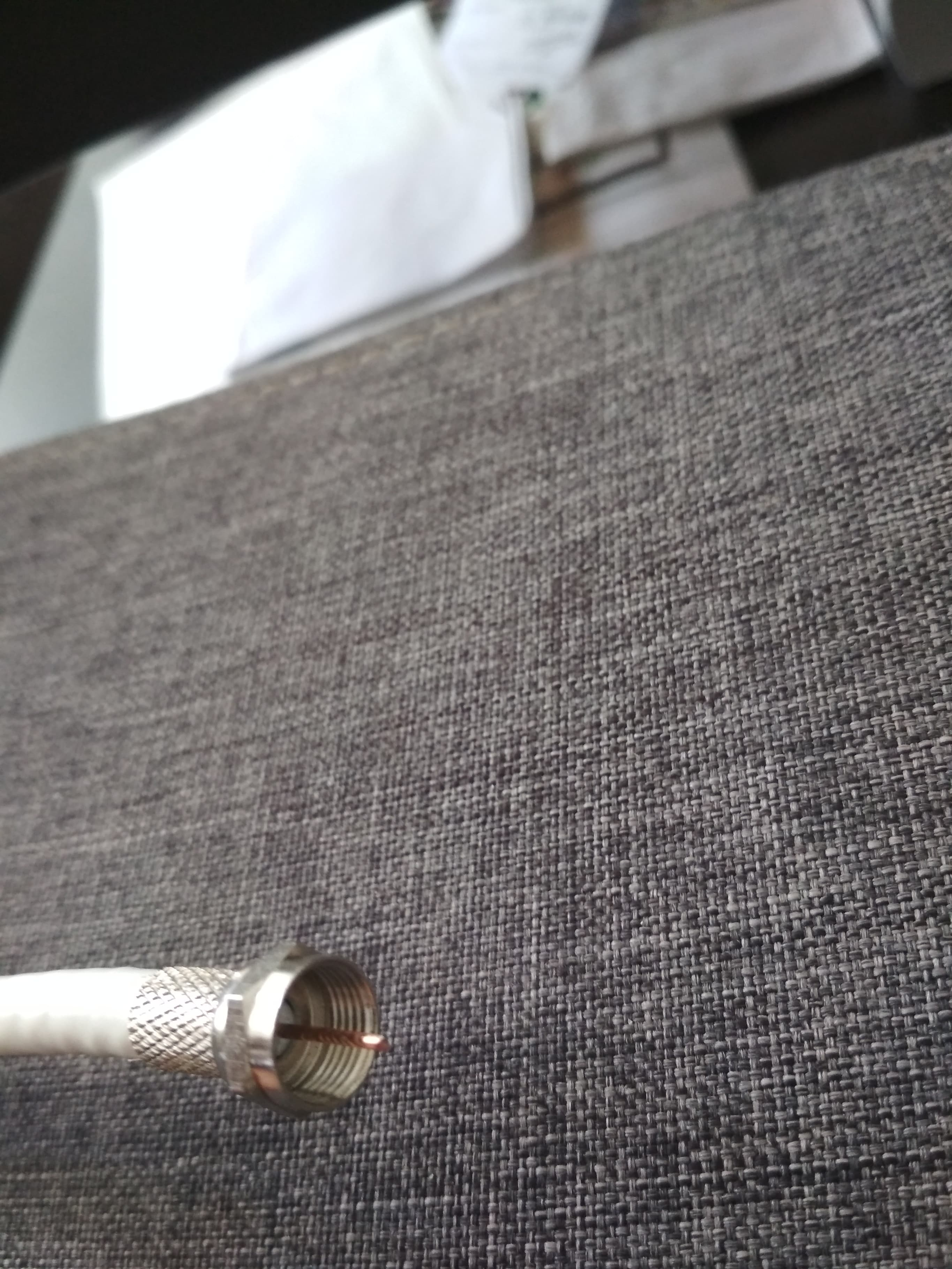

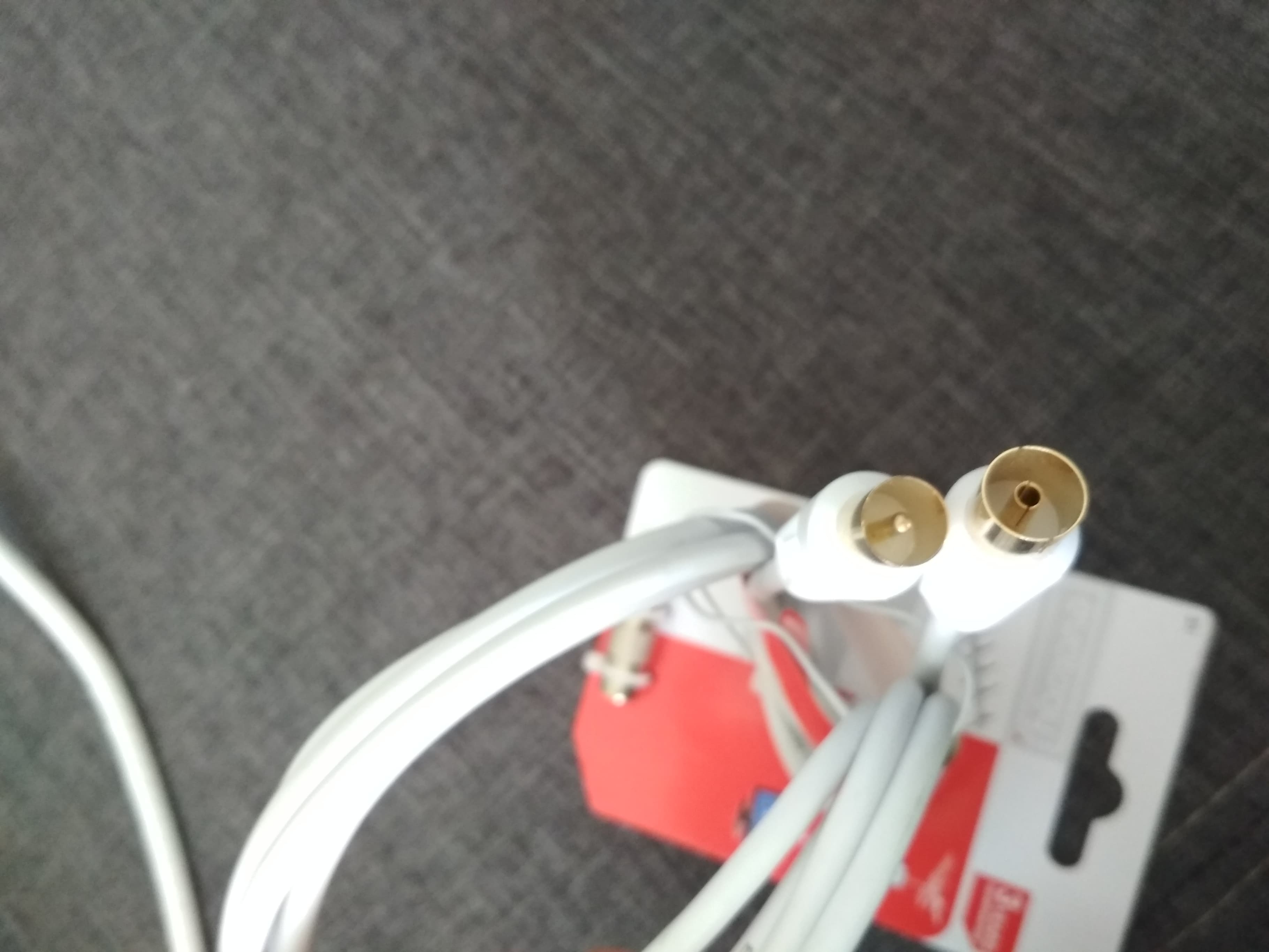

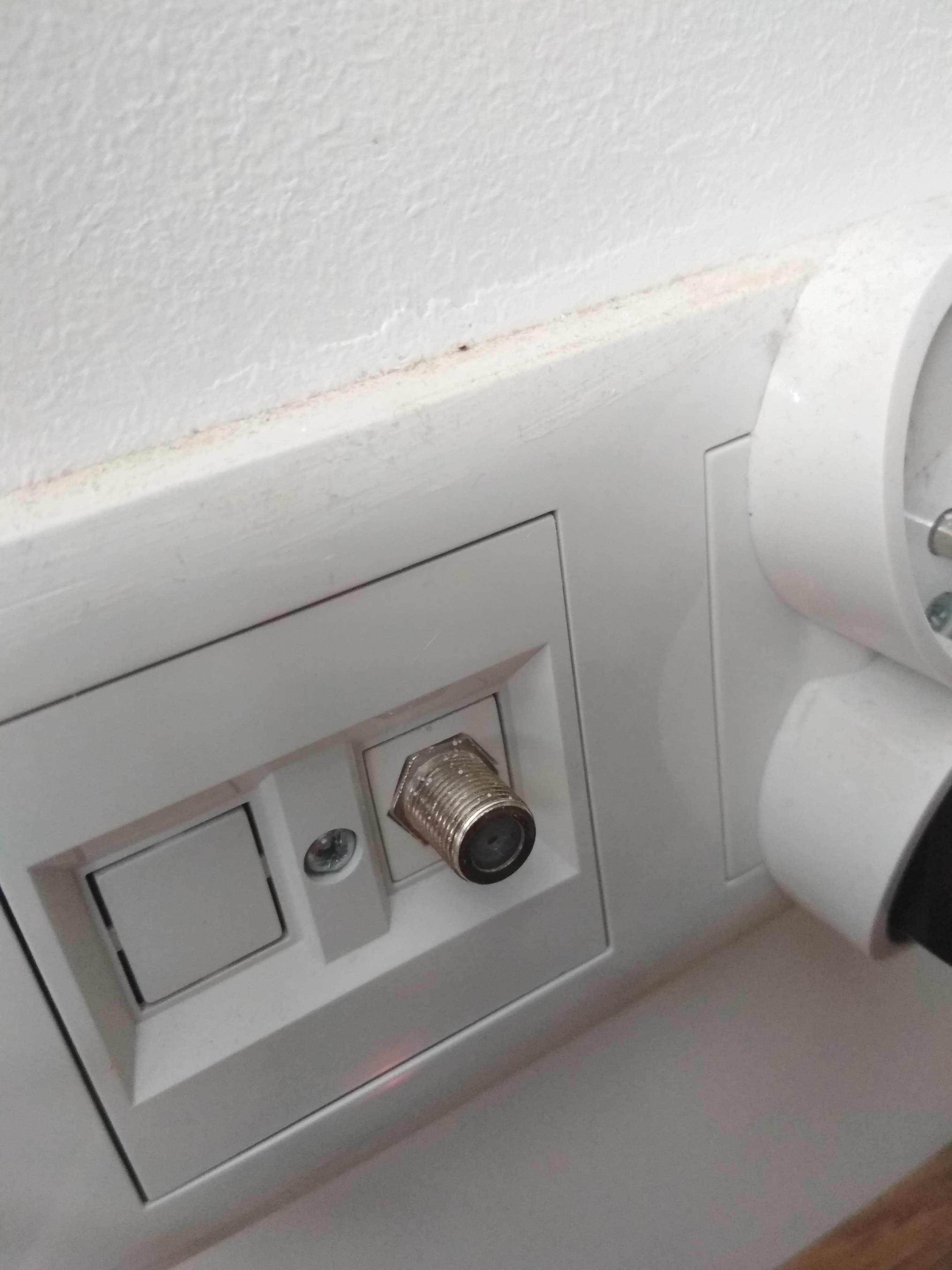

    jestem kompletnie zielona i nie umiem tego nigdzie znaleźć. Kupiłam nowy TV i za cholerę nie wiem jak go podłączyć do gniazda w ścianie.
    Za poleceniem obsługi w sklepie kupiła już 3 różne kable. Sygnału brak. Gniazdo w ścianie(ponoć aktywne) i w tv na zdjęciu
    LG 49UJ634V - podłączenie tv do gniazda w ścianieLG 49UJ634V - podłączenie tv do gniazda w ścianie
    Poprzedni działał podłączony do tego gniazda?
    Pokaż foto tych kabli.
    hophopemi napisał:
    Sygnału brak.
    Jak to sprawdzasz?
    Kto tak powiedział? To jest nowe mieszkanie w nowym bloku?

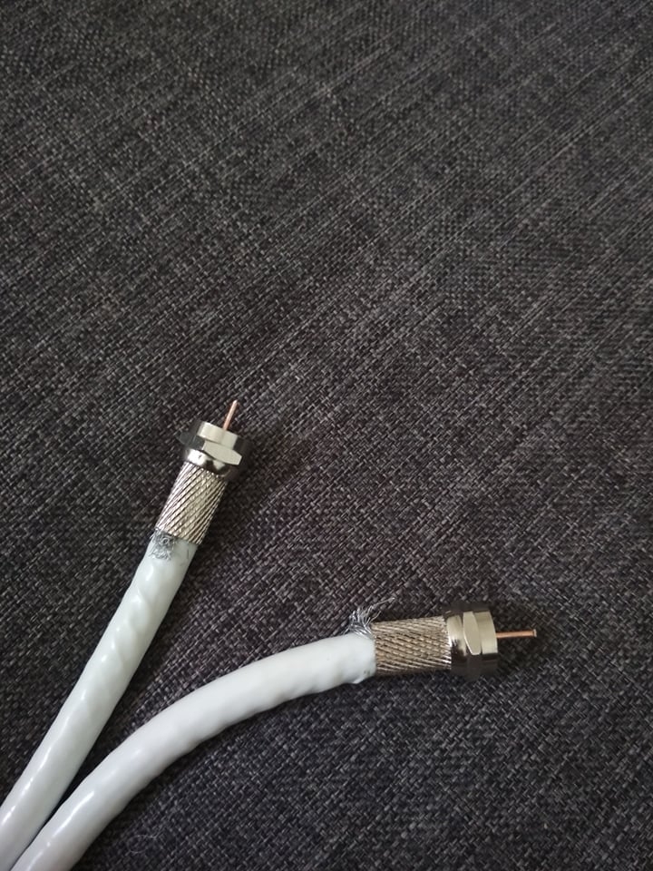

    Posiadam telewizję UPC - więc chyba kablowa(?). Monter jak zakładał router i zmieniał ustawiania w serwerowni to powiedział ze syngał będzie, więc nie sprawdzałam - ale jak udało mi się podłączyć jeden z kabli to nie znalazłam żadnego kanału
    Jeden kabel ma dwie takie końcówki - ale wygląda na zrobiony ręcznie i to bardzo słabo - ten jeśli dobrze pamiętam dostałam od montera. A z kupionych został mi jeden bo resztę zwróciłam, bo nie pasowała.

    Skoro kablówka, to odpowiedź masz wyżej. Ale nie musisz kupować nowego kabla, tylko do tego co masz od instalatora dokup przejście "gniazdo F-wtyk antenowy" i nakręć na jednym z końców.
    Podłączasz kabel, w telewizorze jako źródło sygnału wybierasz tv kablową (Kabel) i skanujesz.

    Jeżeli końcówki F są właściwie (bez zwarcia) i pewnie osadzone (nie spadają), to estetyka jest rzeczą drugorzędną. Po zastosowaniu w/w przejściówki ma działać.
    Jedynie można byłoby troszkę skrócić (obciąć ok. 2-3 mm) żyłę główną (drut) wystającą z złącz.
