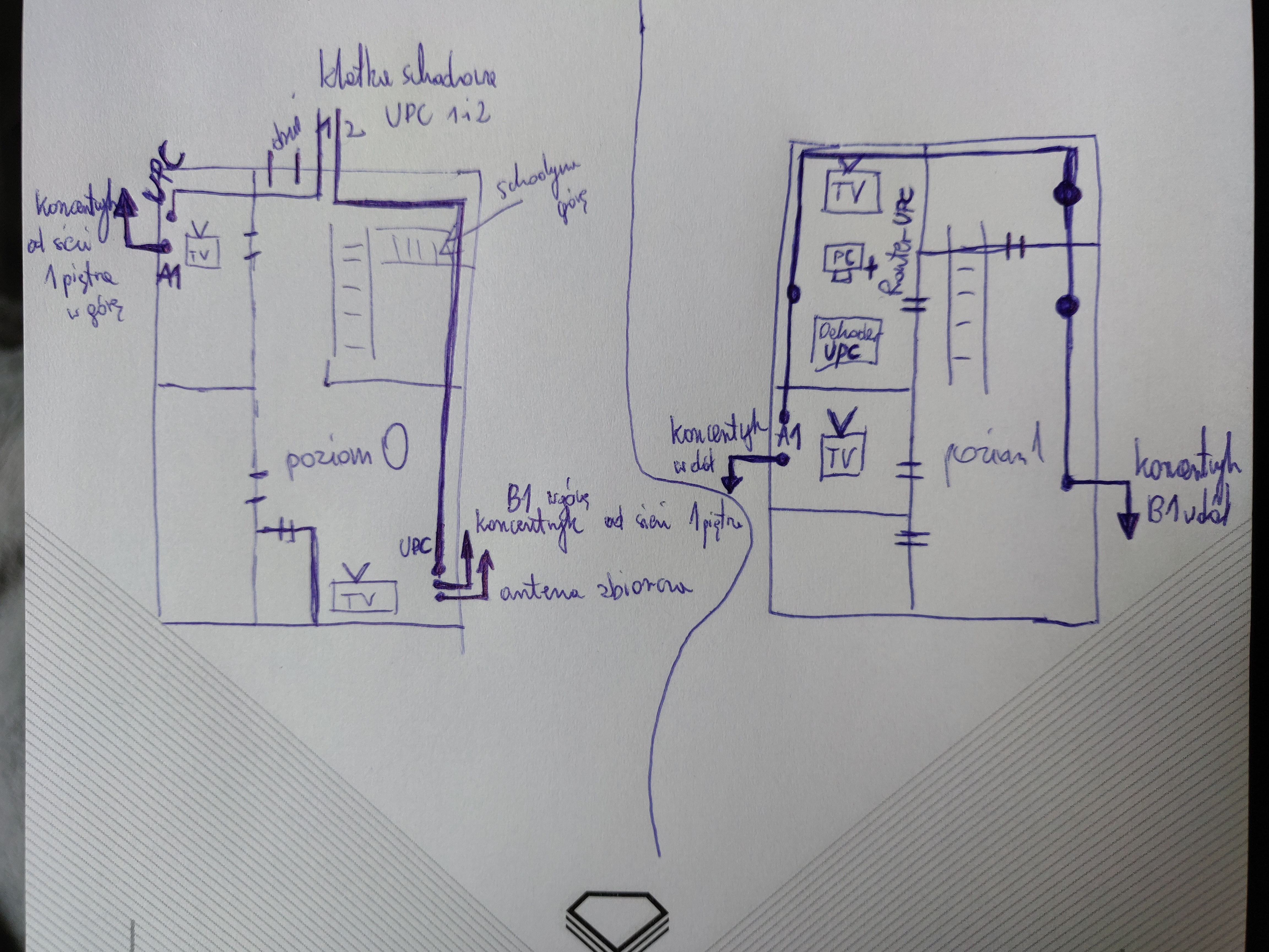

    Potrzebuje pomocy mądrzejszych ode mnie. Postaram się jak najdokładniej opisać sytuację, bo sprawa jest dosyć złożona.
    Mieszkanie w bloku z dwoma poziomami z własną instalacją koncentryczną. Obecnie UPC dostarcza Internet (router Connect Box) + TV kablową (multibox). Z klatki schodowej wchodzą do mnie 2. przewody (jeden na lewą stronę, a drugi na prawą).
    Obecnie korzystane jest z:
    * 3 szt. TV:
    a) 2 szt. na dole
    b) 1 szt. na górze
    (tylko jeden jest z dekoderem UPC, pozostałe dwa odbierają 15. programów kablowych; żaden nie posiada tunera)
    * z PC podłączonego do routera, które znajdują się na górze.
    Obok TV z dekoderem UPC (na dole) jest wyjście anteny zbiorczej, które aktualnie nie jest w użyciu.
    Planowana jest wymiana starych TV na takie z tunerem, aby wykorzystać antenę zbiorczą i najpewniej zrezygnować z końcem umowy z usługi TV od UPC, zostawiając jedynie Internet.
    Chciałbym na górze (w pokoju z PC i routerem) dokupić jakiś lepszy TV, który połączony byłby z Internetem (pozostałe nie koniecznie).
    Pytanie:
    Czy jest sposób, aby już teraz zacząć korzystać jednocześnie z anteny zbiorczej oraz TV kablowej i Internetu od UPC? Czy istnieją rozgałęźniki, które sobie z tym przypadkiem poradzą? Dowiedziałem się, że instalacja sieciowa podobno jest wykonana szeregowo.
    Załączam mój upośledzony schemat połączeń w lokalu.
    UPC (Int+TV)+sieć+zbiorcza - Czy istnieje na to sposób?
    Będę wdzięczny za pomoc i przepraszam, jeśli zadałem pytanie głupie, bądź "z kosmosu".
    Pozdrawiam ciepło, jednocześnie witając się z Forum 😉
    PS. Na rysunku w pokoju z PC, narysowałem już dekoder (który chciałbym tu docelowo przenieść) i TV (którego jeszcze nie ma). Obecnie wspomniany dekoder znajduje się na dole, przy wyjściu anteny zbiorczej.
    Nie wolno pod żadnym pozorem mieszać sygnałów tv naziemnej z sygnałem kablowym w jednym przewodzie.
    Masz tam 2 przewody jak piszesz - zatem do netu UPC musi być 1 przewód a do tv naziemnej ten 2 przewód.
    Przewód idący do ConnectBoxa nigdzie nie może wchodzić fizycznie w korelacje z przewodem dla tv naziemnej.

    OutsiderPL napisał:
    A mógłbyś nakreślić mi jakieś uzasadnienie? Co się wtedy ewentualnie stanie?
    Internet wymaga kanałów dosyłowych zwanych kanałami DownStream (DS). Na chwilę obecną jest ich zależnie od lokalizacji od 16 do 24 a trzeba pamiętać, że UPC wprowadza DOCSIS 3.1 a tam wymagany jest również co najmniej 1 kanał OFDM - w sumie daje to 32 kanały DS.
    Ale to nie wszystko, są jeszcze kanały zwrotne zwane kanałami UpStream (US). Jest ich minimum 4 a docelowo ma być ich 8. One też wymagają częstotliwości.
    Do tego dochodzą nośne DS i US dla dekoderów kablowych dla sygnału z telewizją (w tym nie tylko Twojego ale i innych klientów usługi UPC w Twojej lokalizacji).
    Każdy kanał pracuje na danej częstotliwości i każdy kanał jest wymagany do prawidłowej pracy modemu kablowego i dekodera/TV.
    To wszystko łącznie powoduje, że mówiąc prościej nie ma miejsca na dołożenia tam lokalnej tv naziemnej z lokalnej anteny (kanały tv naziemnej też mają swoje częstotliwości które kolidują/mogą kolidować z kanałami US i DS usługi kablowej) - jeśli to zrobimy, wprowadzimy tzw ingres sygnału (zakłócenia w CAŁEJ lokalnej sieci dystrybucyjnej UPC w Twoim regionie), a to spowoduje, że możemy odciąć od usług cały nasz blok, inne bloki lub nawet całe ulice.
    To spowoduje, że ludzie zaczną zgłaszać reklamacje na niedziałanie usług a to spowoduje, że UPC zainteresuje się co się w tym rejonie dzieje a to skończy się wizytą serwisu liniowego i namierzeniem delikwenta powodującego problemy.
    Na końcu dział prawny UPC zgłosi się do takiej osoby o zapłatę odszkodowania i nie bynajmniej 100 zł a idącego w grube tysiące zł.
    OutsiderPL napisał:
    Nurtuje mnie kwestia wyprowadzonych przewodów z gniazdek na górze. Zastałem rozmontowane gniazdo, z którego wychodzą dwa przewody. Jeden podaje sygnał, drugi nie.
    Instalacja przelotowa lub potocznie zwana szeregowa (najgorsze rozwiązanie z możliwych).
    Ale w sumie nie musisz tam dokładać sygnału tv naziemnej z zewnętrznej anteny - UPC oferuje pakiet Start. Chcesz zostawić internet więc nie powinno być problemu z uzyskaniem tego pakietu (jest on gratisowy).
    Jedyny warunek to tv musi mieć wbudowany dekoder DVB-C (Cablowy) a jeśli nie ma to potrzebny zewnętrzny dekoder kablowy.
    Każdy tv musi mieć swój własny albo wbudowany dekoder kablowy albo zewnętrzny.
