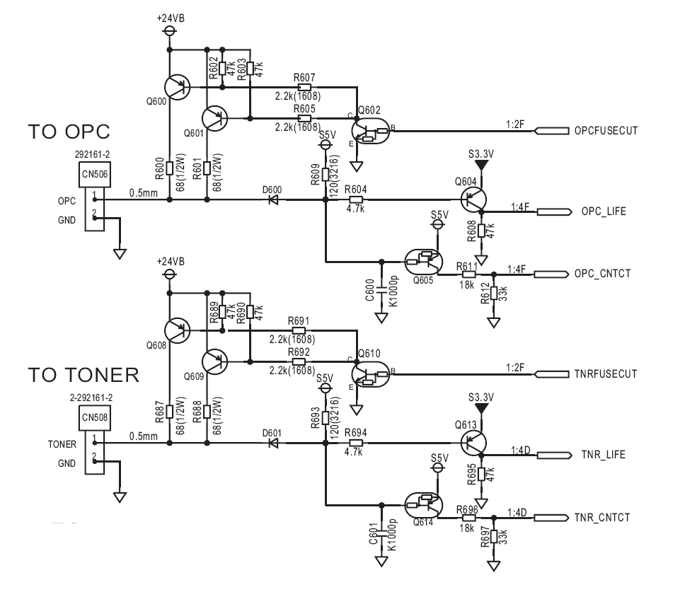

#1 17270434 11 Cze 2018 19:01 Grzegorz19721972 Grzegorz19721972 Poziom 9 Posty: 90 Ocena: 1 Autor tematu Post #1 17270434 11 Cze 2018 19:01 Pokazuje że bęben do wymiany jak jego zresetować
#2 17277114 14 Cze 2018 23:42 W.P. W.P. Specjalista - zasilacze komputerowe Posty: 5290 Pomógł: 771 Ocena: 1223 Pomocny post? (0) Post #2 17277114 14 Cze 2018 23:42 Wszystko jest w SM (między wierszami oczywiście). Załączniki: MB2545_1,87.pdf (575.63 KB) Musisz być zalogowany, aby pobrać ten załącznik. Promuję tematy: 21.03.2026 Przerost formy nad treścią czyli jak naprawiłem samochód zimą na parkingu pod blokiem. 24.08.2023 Wyłącznik kuchenki elektrycznej dla babci 09.02.2023 Szybka ładowarka akumulatorów roweru 13.11.2022 Baby phone dla babci - przeróbka 06.03.2021 Oświetlenie ściany za telewizorem
#3 17277227 15 Cze 2018 06:54 Grzegorz19721972 Grzegorz19721972 Poziom 9 Posty: 90 Ocena: 1 Autor tematu Pomocny post? (0) Post #3 17277227 15 Cze 2018 06:54 On ma chipa jak robię 550 to dalej to samo może na email Dodano po 4 [minuty]: jaka wartość 609
#4 17277425 15 Cze 2018 09:43 W.P. W.P. Specjalista - zasilacze komputerowe Posty: 5290 Pomógł: 771 Ocena: 1223 Pomocny post? (0) Post #4 17277425 15 Cze 2018 09:43 Grzegorz19721972 napisał: On ma chipa ?????? Gdzie ten chip? Proszę skupić się na tekście pod rysunkiem (punkty 3 i 4) a schemat traktować poglądowo. Poniżej układ z wartościami: Tam jest wszystko dobrze. Promuję tematy: 21.03.2026 Przerost formy nad treścią czyli jak naprawiłem samochód zimą na parkingu pod blokiem. 24.08.2023 Wyłącznik kuchenki elektrycznej dla babci 09.02.2023 Szybka ładowarka akumulatorów roweru 13.11.2022 Baby phone dla babci - przeróbka 06.03.2021 Oświetlenie ściany za telewizorem
